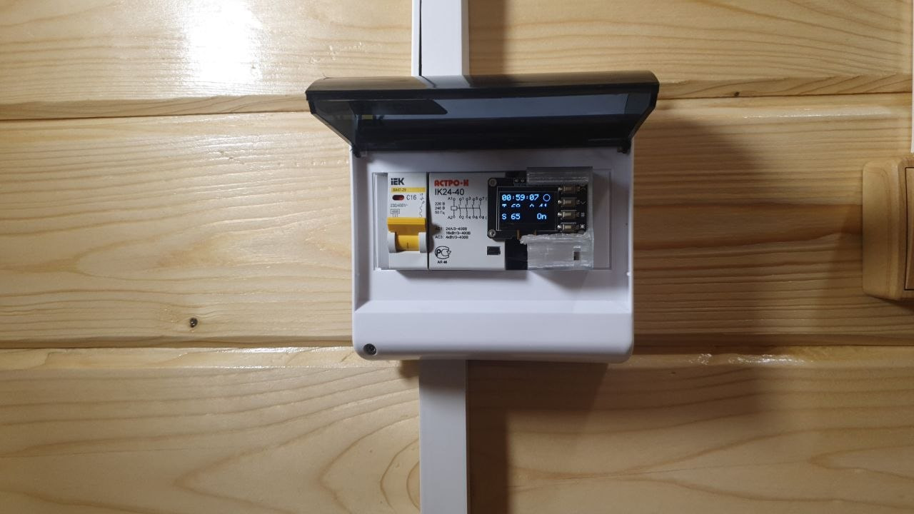

Ой, да ладно. Вот у меня уже 2 года для шести киловаттной сауны контроллер на ESP32 висит да ещё и деньги считает, сколько задолжал за нагрев и на телефон передает. Так что полностью удовлетворён и работой и прочим…

Кстати если пошло такое дело и вам не сильно жалко, то покажите проект пожалуйста, может я частично вашу идею возьму…ну если вам не так сложно…

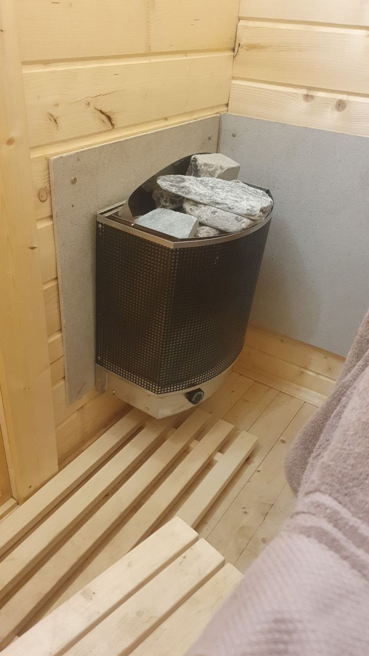

Какой такой пожар? Специально проверял. 6 часов на полную включенная печь. Через 4 часа температура поднялась до 140 градусов и дальше стояла без изменений. Только пластиковые решётки расплавились. Чему гореть?

И тем не менее… вы поделитесь фотографиями своего изделия, скетчем. Как вообще у вас все это реализовано…

ESP32 с оптосимистором и БП 220/5 и ssd1302 c четырьмя кнопками в напечатанном двухполюсным корпусе. Через однополюсный аварийный выключатель подключен четырёхполюсный 40А контактор. Два датчика температуры под потолком бани и внутри блока управления.

Трехфазное питание. Три ТЭНа по 2000Вт. Ток по фазе меньше 10А.
