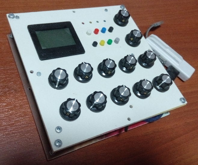

Чтобы ту тему не сильно захламлять и новую тему не создавать - спрошу тут.
Кто и как в пластике прямоугольные отверстия делает?
Я имею ввиду чтобы ровно получилось. Под экран, или разъём или ещё что-то.
Я вот скальпелем «шоркаю» пока не прорежу. Но это жутко не удобно, хотя и получается относительно ровно…
Сверлильный станочек → надфиль → “окошко”, распечатанное на 3D принтере, чтобы закрыть неровности отверстия. Зачастую красиво смотрится, если рамка контрастного цвета.

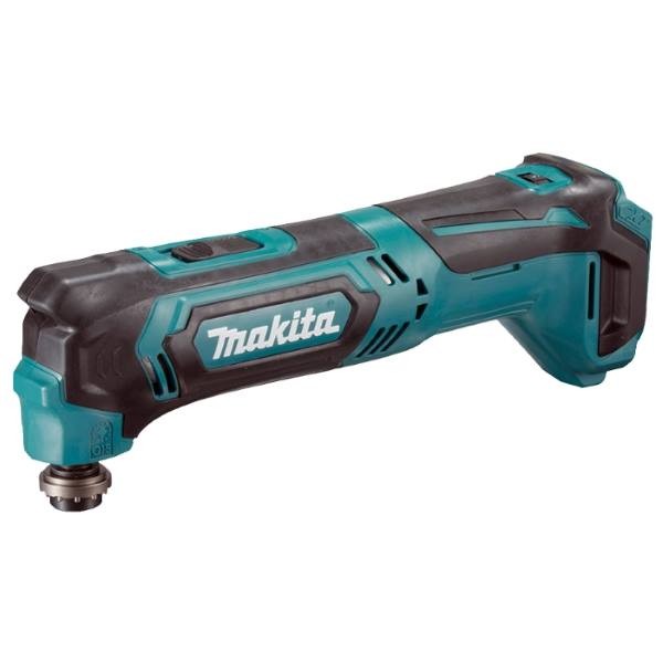

Купи реноватор и не мучайся
Ну вот мне недавно нужно было под разъём отверстие прямоугольное 10мм на 20мм - он такое смогет и чтобы ровно?
Можно ссылочку каким вы пользуетесь реноватором.
Есть на проводке deol, но после покупки аккумуляторного ни разу не доставал.
