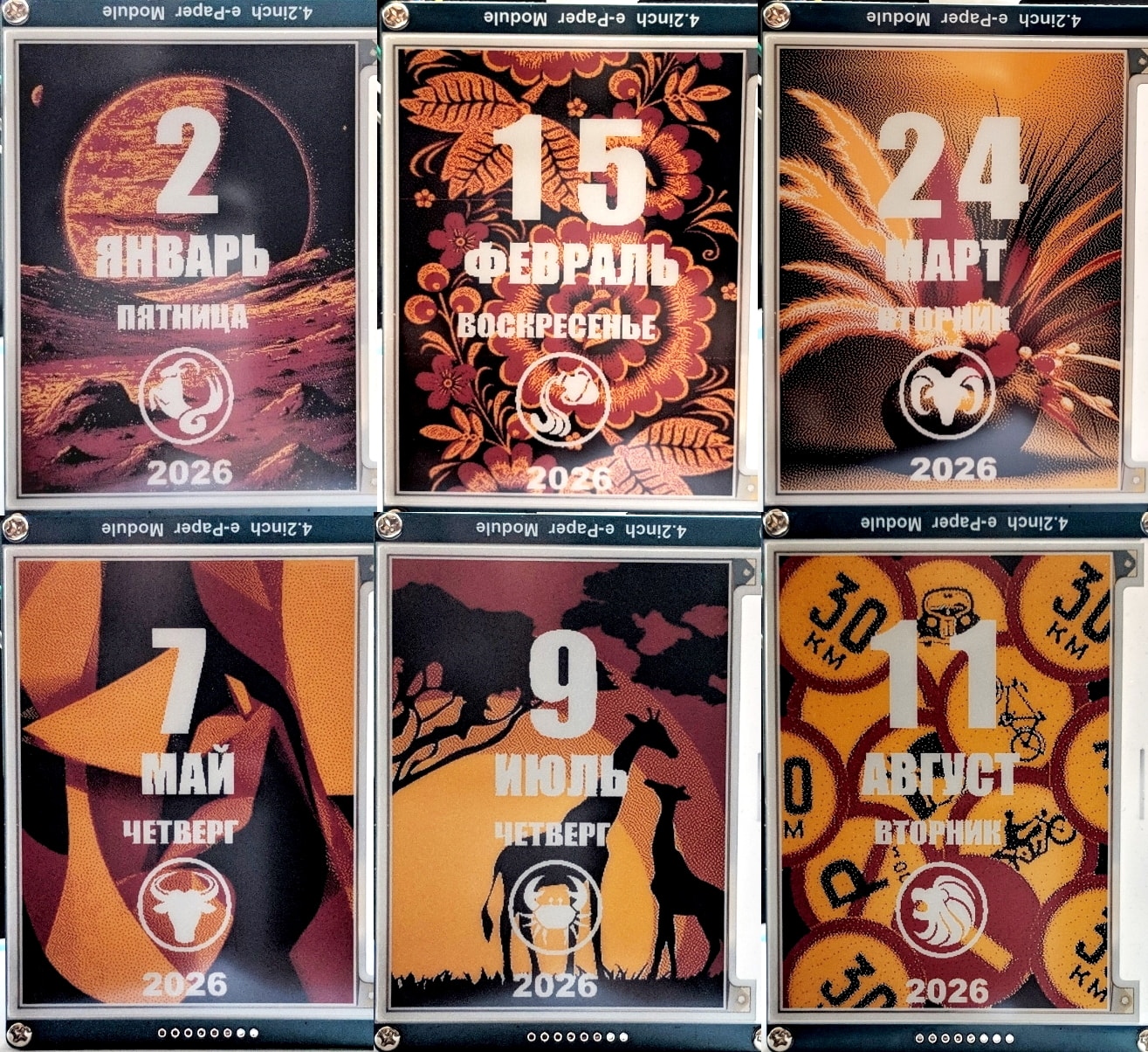

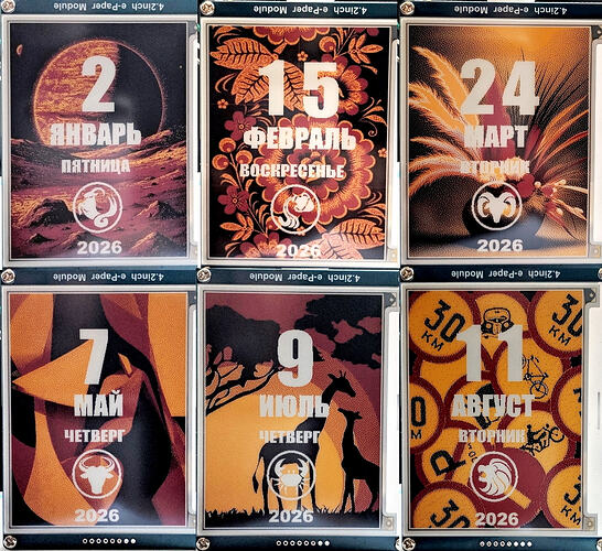

Крупный шрифт для E-ink 4.2"
В готовом проекте метеостанции(да-да, и часы там тоже есть, всё как мы любим :slightly_smiling_face:) слишком мелкий шрифт и пришло решение добавить режим работы в качестве календаря(основной), а метеостанция уже по желанию(тапу кнопки).
Упёрся в шрифт для числа месяца. Максимальный для u8g2 нашёлся 92 размера(на картинке), а хочется во весь размер красной рамки. Основной вопрос как правильней/экономней/проще для домохозяек это реализовать? Использовать отдельные подготовленные картинки или изобретать полноценный шрифт и либо вкрячивать его в u8g2, либо оформлять как библиотеку(ужас-ужас). @ЕвгенийП , @lilik как пользовавшие данный дисплей - есть совет какой для тупеньких?

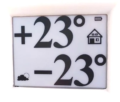

Могу поделиться готовой реализацией для вот такого (дисплей тоже 4.2)
Но он поменьше, чем Ваша красная рамка.
А делал - вводил в Windows Paint нужным размером, сохранял в формате “.bmp”. Потом вытаскивал из битмэпа байты и, самое трудное - подбирал кернинг (сам не смог – напряг внука, он подбирал).
И сейчас так бы делал – более просто пути не знаю. Тем более, что в Windows богатый набор шрифтов, можно любые “красоты” набрать.
Я склоняюсь к картиночному отображению данных, тем более, что в рамках календаря их не много, а мало :slight_smile:
…пеинт нет - наше всё. Но надо аккуратно с ним. У меня на картинке хорошо видно, что цифры 4 и 5 чуть ниже (пиксель, два, три), чем 1 и 2.

Ну, у меня там ещё знак градуса, плюс с минусом, иконка “Дома” / “На улице” и значки по-разному заряженной батарейки. Т.е. менее 20 символов.

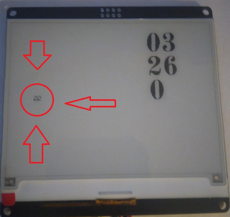

Воть. Самолепный шрифт! Добавить в библиотеку чёй-то не вышло, но из ino-шного файла работает. Осталось гарганьтюировать. :grinning_face:
P.S. Блин, а на них нет как на олед маштабирования?
Это не свойство олед, а фича программы. Сделаете – будет.
А вам реально нужен крупный шрифт 5×7 ???
