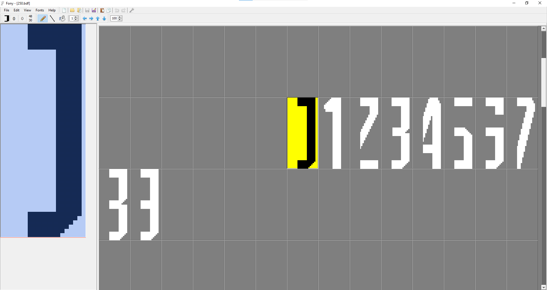

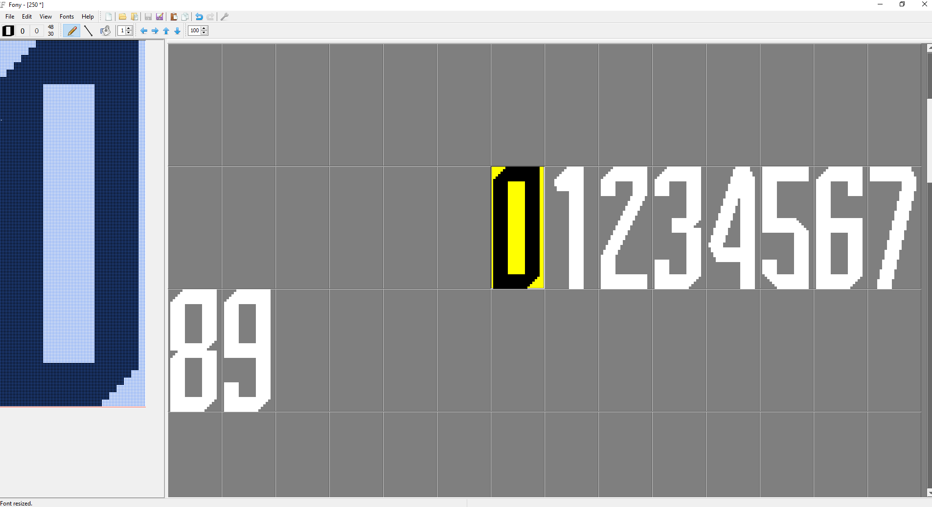

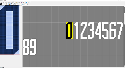

Всё уже давно украдено сделано до нас. Программа Fony для конвертации картинки в BDF и конвертер из него в формат u8g2. u8g2/tools/font at master · olikraus/u8g2 · GitHub
На выходе для 10 цифров в размере 100х250 пик. - 3 кБ.

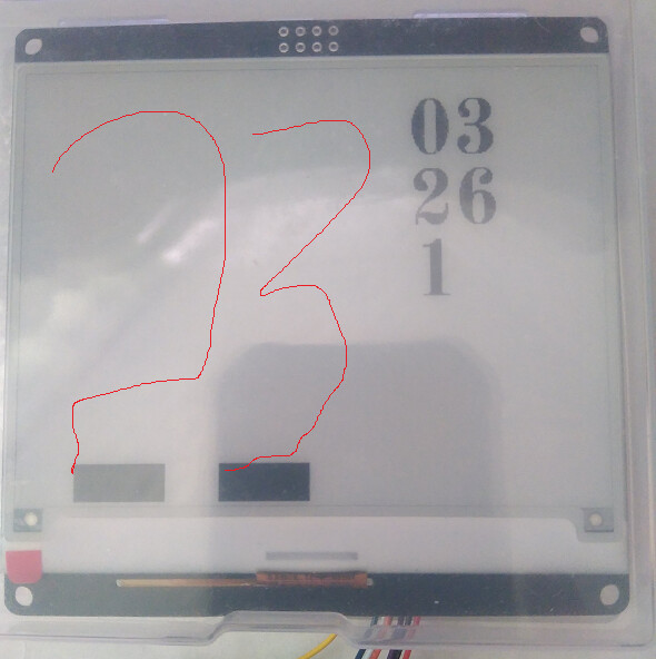

Правда пока вышло только для мелких, а с большими пока засада. Может программы не предназначены для ограменного шрифта, может руки кривые. До экспорта в BDF всё вроде хорошо.
Но если открыть созданный BDF видим
А после конвертации и подстановки в скетч остаются вообще одни жопки :neutral_face:
А может лучше картинки и темы на их основе?
Да к этому, похоже, всё и идёт. :frowning: У программки действительно идёт ограничение на размер. На еённом форуме заявлена таже проблема. А жаль, в скетче уже всё готово и ничего дополнительно изобретать не надо.

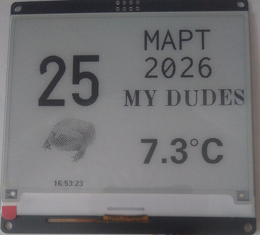

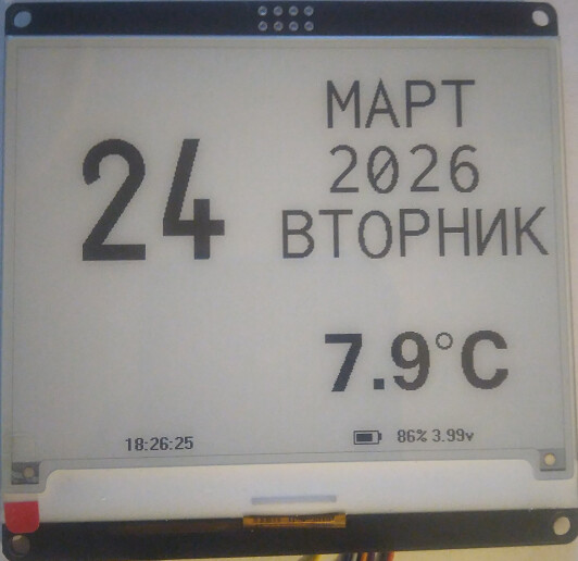

Итого: Конвертеры под u8g2 похоже ограничены 100х100 пикселей. @WladDrakula спасибище за предложение, на мой потолок это моргание светодиодами или переделка готового “по образцу и подобию”. Потому уже задолбавшись и заковыряв своих, и найдя готовых шрифтов(а их у olikraus · GitHub много, а памяти в ESp32 тоже) - вышло это :scream:
А дальше как с корпусом для самоделок: вроде и надо, а вроде и так работает. Теперь буду мучать картинки, а их уже готовых и красивых у меня много благодаря @lilik , но возможен вариант как с ремонтом: - “нет ничего более постоянного, чем временное”(с) :grinning_face:

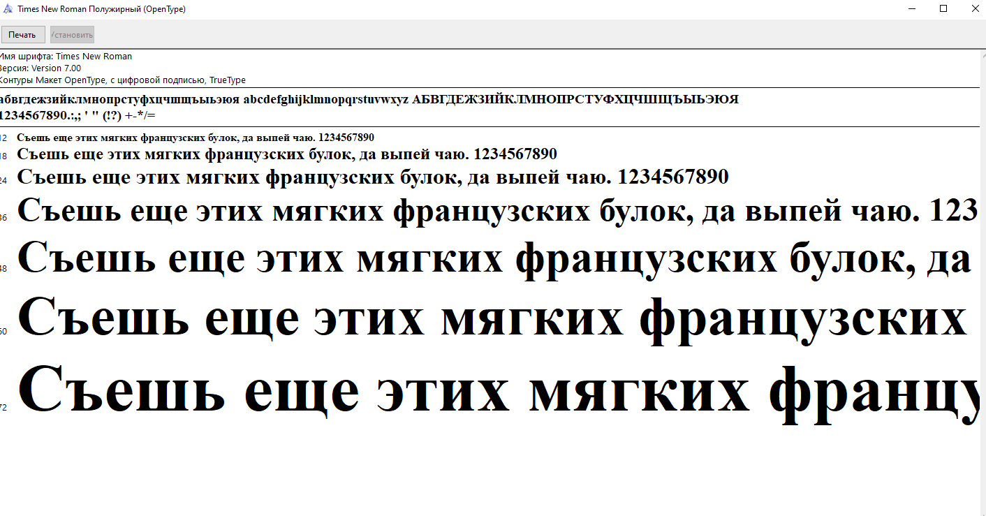

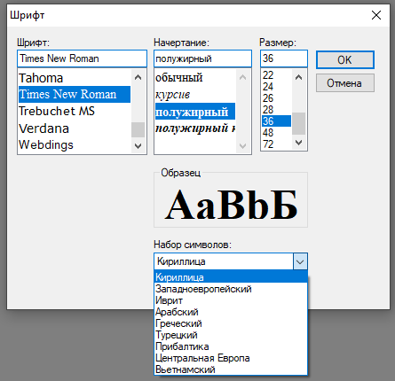

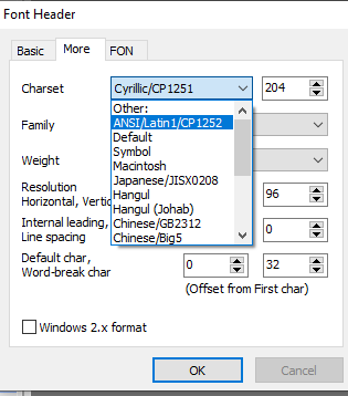

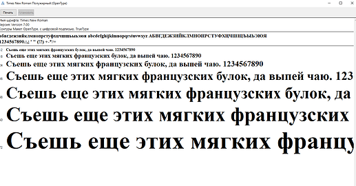

При конвертации TTF, русские буквы превращались либо в
image,
либо в
Моя не понимать! Ну, кроме того, что конвертер написан изначально не русскоязычным пчеловеком.
А так нашёл красивенький шрифт для цифров
просто неправильно определил коды символов
Это не при конвертации, это - до конвертации.
Какие символы Вы берете, те и конвертируются.
Не спора ради( ибо хз как там влияют всякие утф и битности), а справедливости для: конвертируется именно этот шрифт и русские символы превращается в кракозябры.
Возможно ещё и настройки конвертера есть какие, но это не помогло.
и это не.
Ну, в любом случае, Вам правильно сказали
Хм, воть. :face_without_mouth:

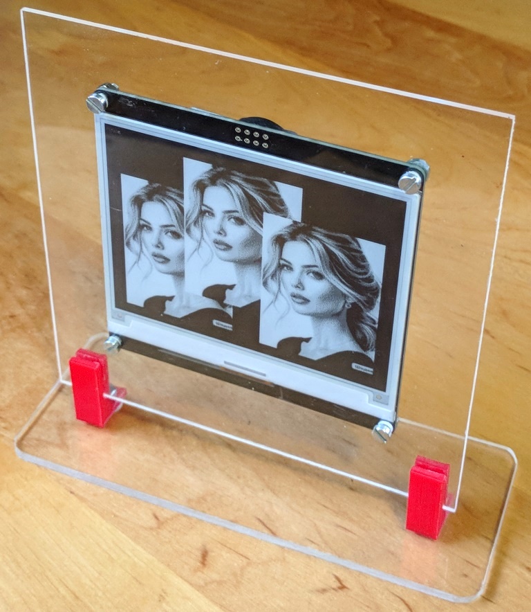

А не пробовали в оттенках серого выводить?
Чё за красотка?
Генерация от шедеврума :slight_smile: …тренировался на изображениях несуществующих людей.
Да в ней изначально тонов то нету :slightly_smiling_face:
Кстати Image2Lcd создаёт как будто перетасованную и смещённую колоду карт. Получилось только на image2cpp . Может как то связано с библиотекой для E-ink(GxEPD2), т.к. чужие готовые синарники так-же выглядят шинковкой.

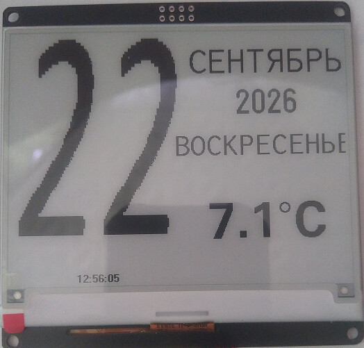

Сегодня не подходил к конвертеру, сорри, но я решил пойти не путем создания шрифта. Рендерить только список символов в набор битмапов, который можно выводить в любой библиотеке экрана, базирующейся на Адафрут, просто через drawBitmap(). Конвертор то уже есть, его писать час, но хочу опубликовать, когда пример для экрана на Вокви сделаю. Обещал сегодня, но что-то не вышло подойти к компу. Приношу извинения. Может кому и сгодится потом.
“А мы тут плюшками шрифтами балуемся”(с) Только чёй-та эти ограмадины читабельности нифига не добавляют, или уже глаз замылился?
