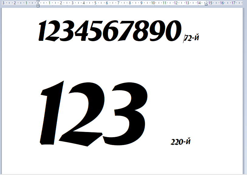

“Срочные новости”(с) Ведь можно в ворде указать вручную любой размер и забрать гладенькие цифры, а не маленькие увеличивать и потом антиалианзицца, блин. Бл… А ведь это сразу в пейнте можно делать, совсем старый стал ![]()
бл.. ещё раз.
Ну, печатаешь в пэйнте символ, сохраняешь его в формате черно-белого BMP. Потом на этот BMP файл напускаешь LCDAssistant (например) и он делает из него массив для включения в код.
выражение - “бл…”, потому что дошёл до этого только через жопу на четвёртый день, хотя вы писали об этом ещё в первом комментарии. Потому “бл.. ещё раз.”(я), Справедливости ради вначале я возился со шрифтами, но…
Лучше “пейнт нет”. Там сразу все 0-9 набираем нужным шрифтом, потом картинку нужного размера там же делаем…а потом при отрисовке из массива берём только его часть на нужной цифре. Т.е. все цифры в одном массиве-картинке и нафиг шрифты ![]()
Смотрите какая ещё хитрость: забив массив больших цифр их можно масштабировать вниз, к мелким, а вот наоборот - резко пикселизирует изображение.
…раньше библиотекари делали наоборот, видимо из-за дефицита памяти, но теперь в этом нет нужды.
…более того, при векторном подходе вместо пиксельного можно на одном шрифте много шрифтов получить

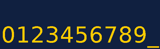

Короче вот такое родил… Сперва накидал просто рендер ТТФ. А потом Codex меня склонил к тому, чтобы сделать мега проект
! А давай то, а давай это! Короче конвертер любого шрифта в набор битмапов, и целая библиотека для Ардуины, чтобы использовать. К библиотеке пример под тот экран, который есть в Вокви (у меня конечно плагин Вокви в ВС Коде. на сайте заколебешься джать, пока он соберет). Причем библиотека сразу сделана с возможностью не перерисовывать всю строку, а только знакоместо… это в примере и использовано…
Документация и весь рутинный код - слава Кодексу. За несколько часов “в одного” он помогает написать кучу нужного. И хорошо оформить. И доки на двух языках сделать и примеры.
В репе есть утилита на Си, которая на полученном шрифте делает картинку просто для демонстрации. Вот такую:
и есть мейкфайл её собрать.
Прогмем добавил тоже.

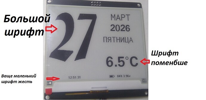

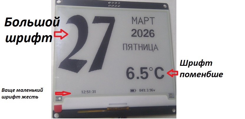

Итого: Крупный шрифт реализован картинками, изготовление в Paint.NET, конвертирование в image2cpp. Размер цифр 100х210, файл вышел на 166кБ (на Uno скорее всего не влезет:)
В таких больших символах очень много повторяющихся бит, RLE кодирование должно давать нехилый выигрыш
А я побоялся на уно включать из-за 5 Вольтовой логики.
Ну @ЕвгенийП же подключил (а может у него Waveshare или конвертеры). Больше интересно кок он в 32 кБ такой шрифт загнал!?
У него дороже модуль, с синим задом, там конвертер-чип стоит (я купил 4 цветный такой, потому что доступный по цене на 4 цвета ещё не сделали).
…4 цветный я тоже не подключал, но уже из-за лени и малости памяти под графику.
Ну так у вас на пиксель бит выходит, байт на 8 пикселей, впритык вроде влазит ![]()

Если ты про моё, то да. Так и есть. Превратить ttf шрифт в набор 1-битных битмапов для литер по списку.
Плюс “обвязка” для последующего использования на МК
