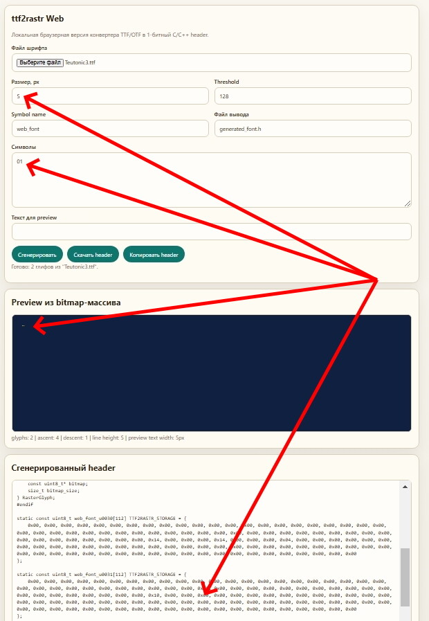

Ну что там с Дракуловским браузерным вариантом? Я посмотрел на двух шрифтах, вроде красиво и правильно всё высвечивает.
Вот только странно, такая маленькая цифра 1 и такой большой массив данных по пикселям ?

Посмотрю. Это конечно фигня какая-то
Спасибо за диагностику! Нашел, исправил… Размер буквы по внешней рамке виртуальной канвы… Кстати про ошибки ИИ агентов. :wink:
ЗЫ: решил про ошибку разъяснить. Он заполнил виртуальную канву пикселями и потом нарисовал букву. При определении размера буквы… его же пиксели попали ему в учет :wink: и размеры буквы стали столь большими. Дело в том, что при работе с канвой нельзя полагаться на метрики шрифта, которые дают примитивы. Они просто врут и буквы обрезают, особенно на Болд шрифтах… поэтому ширину и высоту буквы нужно реально пересчитать по картинке, нарисованной на виртуальной канве с запасом… Ну вроде объяснил.
Это следствие применения того, что есть в Веб. На Питоне такого нет, в библиотеке Pillow отрисовка шрифта основана на движке Freetype, который конечно все про шрифт сообщает точно и безошибочно. Так как это основной рендер в мире ОпенСорс.

Что-то не так? Я проверил, теперь размер в веб версии нормальный.
