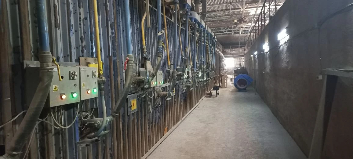

А у мня обход боковых газовых горелок.
Это печь для обжига кирпича.

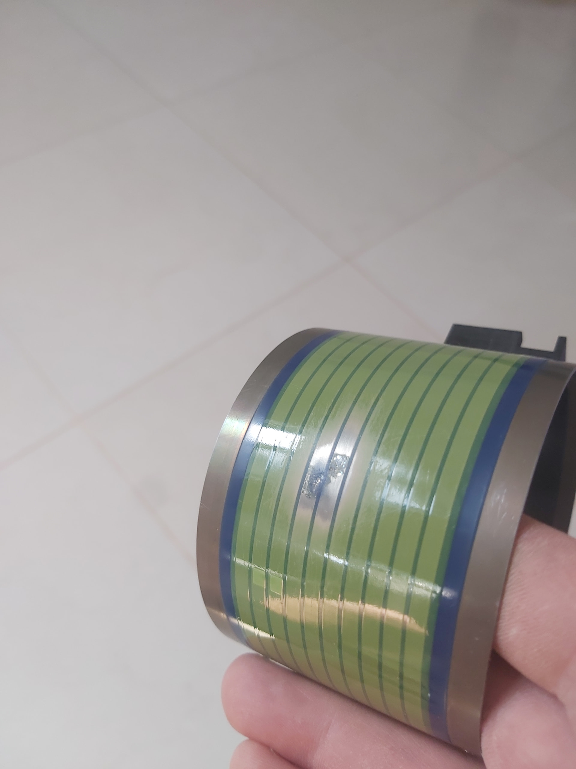

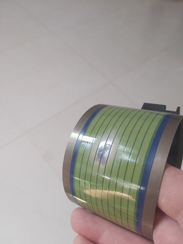

На картинке разобранный насос от посудомойки с нагревательным элементом. Типичный дизайн уже лет 10, когда стали делать нагреватель интегрированный в насос, а не отдельный ТЭН ставить. Марку не сажу по заднему виду… Не Бош, но и не китай вроде. Ты её для жены чинишь, или работаешь в ремонте?
ЗЫ: судя по фото нагревателя отдельно, диагноз: “Воду нихренеа не греет” и задача - замена нагревателя. :wink:
ЗЗЫ: в каких-то каналах ютуб из бедных стран… не стану уточнять… видел ремонт этого нагревателя! Не ржите только!! Человек запаял сгоревший участок и лаком эластичным (которым шлейфы чинят) закрыл… У него это заработало… проавда не знаю, сколько прослужит!

Свою пмм ремонтирую.
Вчера был нехарактерный звук при мойке. При открытии пмм на экране вылезло E09. И больше она не греет.
Впринципе всё не так и плохо. На озоне полно предложений с доставкой на завтра примено 2000 руб.
Место разрыва тэна почистил наждачкой, но пропаять не реально, он на металлическом цилиндре, который не прогреть.

вот для этого и придумали строительный фен и ручные газовые горелки.
Ну канэшна я попробовал горелкой погреть. И оно даже горячее стало, и припой плавится, но не липнет к этим дорожкам. Фокус не удался. Заказал на озоне за 1700 похожий тэн, завтра привезут.
Сама нержавейка плохого качества, внутри цилиндра коррозия.
