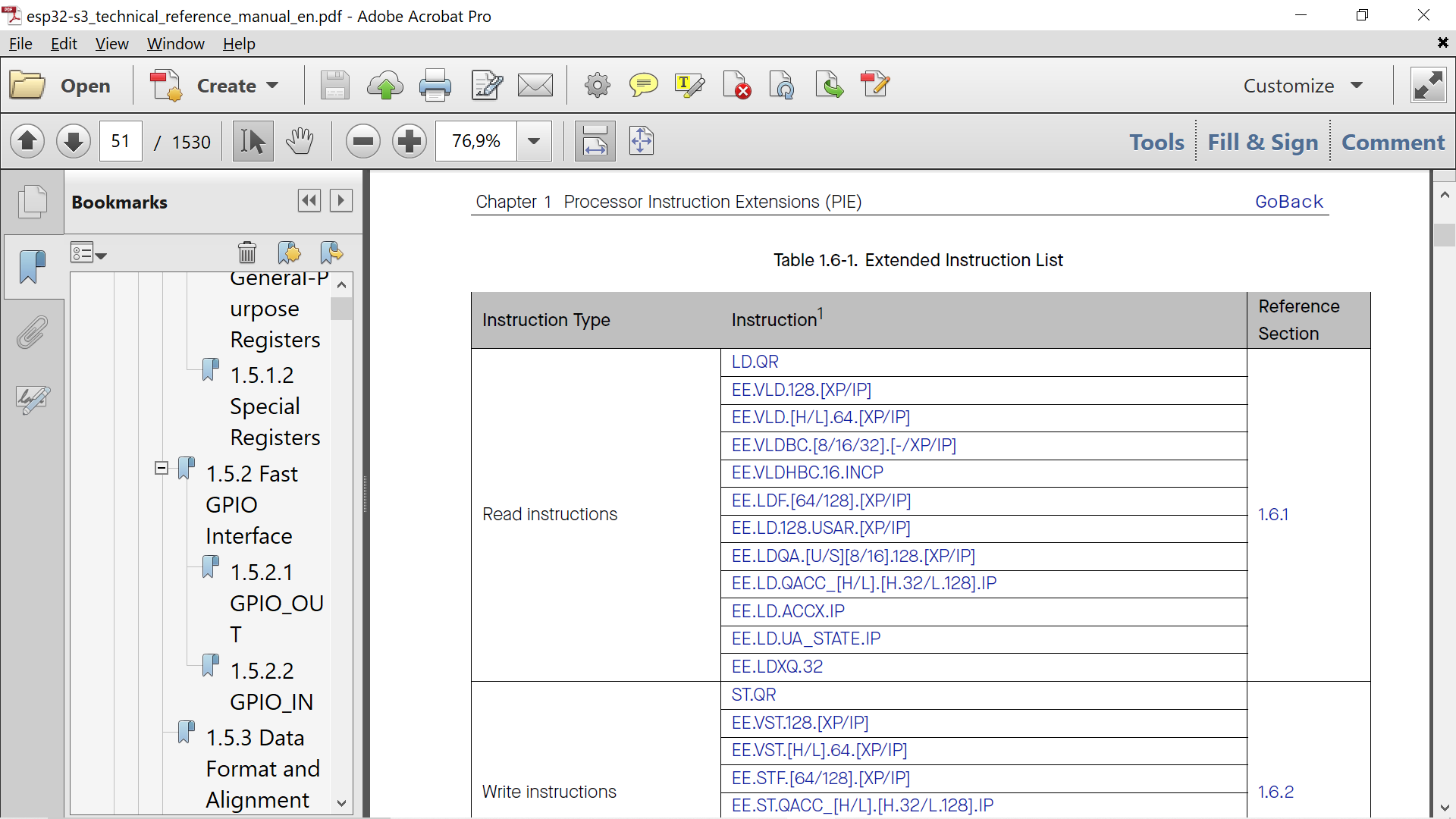

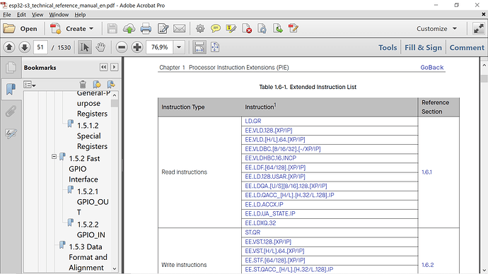

А какие SIMD есть в ESP?
В старом (ESP32) никаких. Но он уже в прошлое уходит, потихоньку. ESP32-S3 и старше (P4, например. Насчет S2 не уверен) имеет достаточно богатый набор инструкций векторных. Обнаковенная математика, комплексные числа. Регистры 128бит для этого используются. Вектор - это массив из 16 байт: 16 char, 8 shorts или 4 ints. Операции знаковые\беззнаковые\с насыщением. Аккумулятор 160 бит, если не путаю. Умножает и складывает в 160бит значение. Матоперации векторные, вроде как 1-2 такта: например, сложить вектор с вектором, получив результирующий вектор. Операции zip/unzip, которые позволяют взять два вектора и сделать interleaving или наоборот - “расстегнуть“ один длинный вектор на два. Команды для работы с невыровненными данными. Да там дофигища чего. А если глянуть в P4 то там еще больше.
У Espressif есть библиотеки математических примитивов, которые написаны на этом ассемблере. Посмотрите на Github репозиторий esp-dsp и esp-dl, например. Там оччень удобно разбито по файлам, которые можно накидать в свой ардуино-скетч и они скомпилируются.
FFT есть.

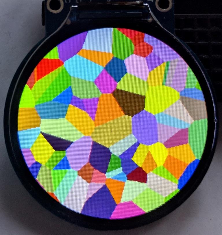

А вот обучить по картинкам, подобное генерить в пределах скетча на esp32 можно?
Вот здесь подробно разобрано с примерами кода на питоне и для 8-ми, и 4-битовых чисел. Результаты вполне себе, т.е. жертва точности ради скорости вычислений вполне оправдана
Не знаю. Я бы не взялся.
Я бы тоже. Просто подумалось - мозаика Вороного (примитивно) это по случайным точкам раскрасить области их ближайшего окружения. А что если по картинке (разноцветные области) получить комплект точек-сайтов? То есть решение обратной задачи.
я думаю слишком большая картинка)))
можно взять поменьше, и разбить фото при скармливании сети на черные и белые пиксели (чуть больше уже сложнее, ардуино не потянет код), и получить новое фото X c новым X размером пикселей

Конечно, мы ведём речь о секторе 1/8 или меньше. Суть в том, что линии листочков сеть сможет грубо повторить с помощью диаграммы Вороного.
…Вот реши обратную задачу с помощью ИИ.
Найди координаты точек-сайтов каждого локуса.
