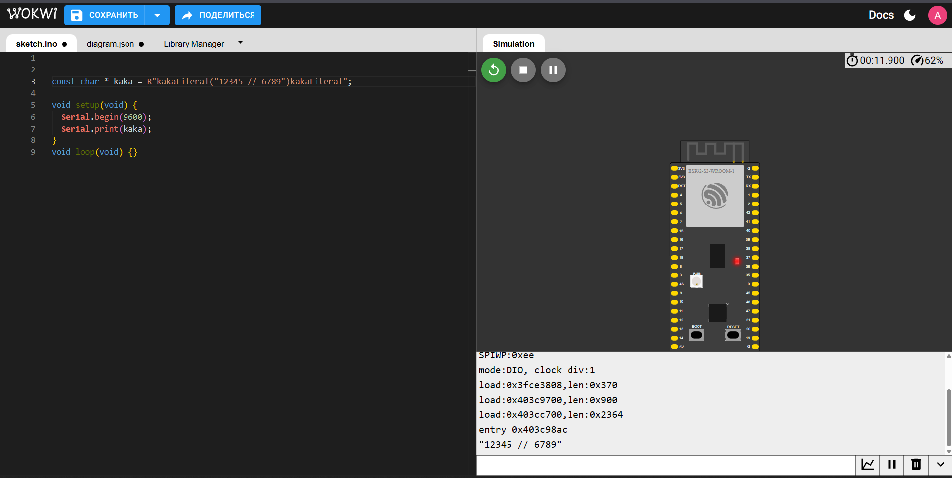

Вот так попробуй.
const char * kaka = R"kakaLiteral("12345 // 6789")kakaLiteral";
void setup(void) {
Serial.print(kaka);
void loop(void) {}

!!! Вот пост.
Вот так попробуй.
const char * kaka = R"kakaLiteral("12345 // 6789")kakaLiteral"; void setup(void) { Serial.begin(9600); Serial.print(kaka); } void loop(void) {}
Результат:
“12345 // 6789”
Результат:
“12345 // 6789”
Сейчас разберусь. Ваш пример работает. Возможно еще где то ошибка.

Пока нашел, что реагирует на <script></script>

Код
<script>
let isPlaying = false;
let isStreaming = false;
let currentTrack = '';
function sendCmd(cmd) {
fetch('/cmd?action=' + cmd)
.then(r => r.json())
.then(data => updateUI(data));
)kakaLiteral";
После прекомпилера
#include <Arduino.h>
#line 1 "/home/alex/Arduino/esp32_testscript/esp32_testscript.ino"
<script>
#line 7 "/home/alex/Arduino/esp32_testscript/esp32_testscript.ino"
function sendCmd(cmd);
)kakaLiteral";
