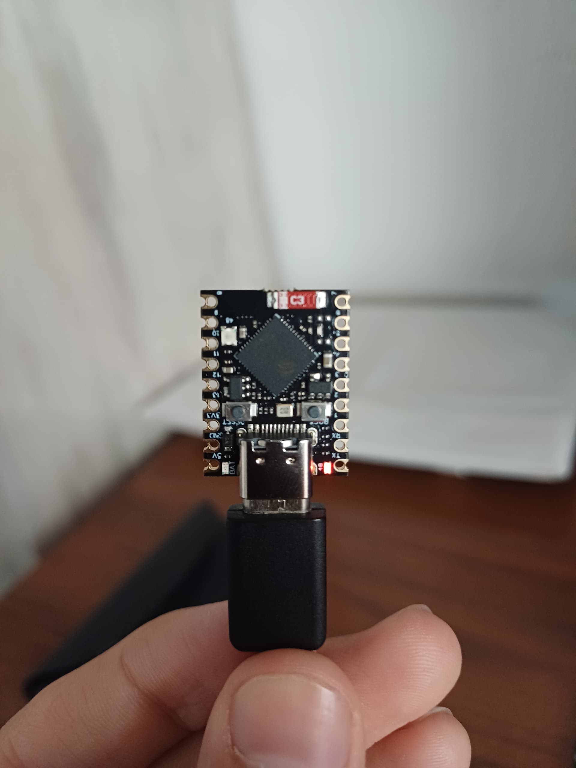

Кто нибудь запускал esp32 C3 SuperMini? Не запускается
В Озоне брал таких 4 шт точно работают.
Flash download tool от Espressif сначала показывает MAC адрес (то есть сам чип живой), а потом пишет “Flash download error”, что как бы намекает.
блин тоже не прошивается, методы решения которые были рекомендованы выше тоже не прокатили
Проверьте маркировку на самом чипе. Там должны присутствовать символы FH4 или FN4. Если этих симвоов на маркировке нет - значит чип без встренной flash памяти. В этом случае, если на плате нет отдельной микросхемы flash ничего прошиваться не будет, ибо некуда :frowning:

В догонку к обсуждению нерабочих/непрошивающихся/не коннектящихся к WiFi плат ESP32-C-mini.
Вот здесь подробно рассказано как и почему: Some stores are selling broken ESP32-C3 Super Mini's - RoryHay.es
Мне удалось победить. Запустил свой большой проект с ble, wifi, mqtt ower websocket, secure.
SuperMini продаются на озоне - с инженерной версией ревизии чипа 0.4.
Можно проверить через esptool.py
Detecting chip type… ESP32-C3
Chip is ESP32-C3 (QFN32) (revision v0.4)
Это версия 2021 года очень ранняя и кривая наглухо. И у нее есть свои нюансы.

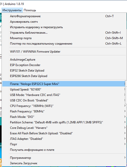

Добавил поддержку этой платы в старую IDE (1.8.19) и старое ядро 2.0.11
