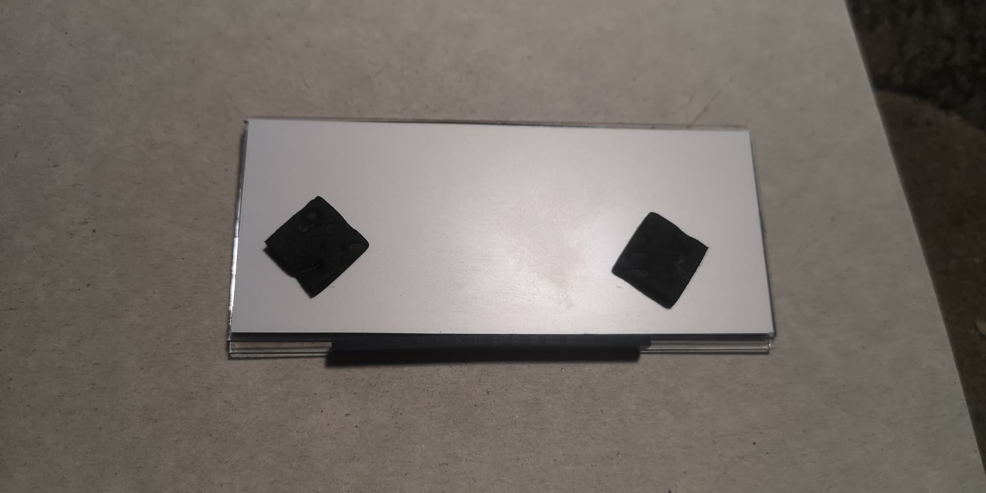

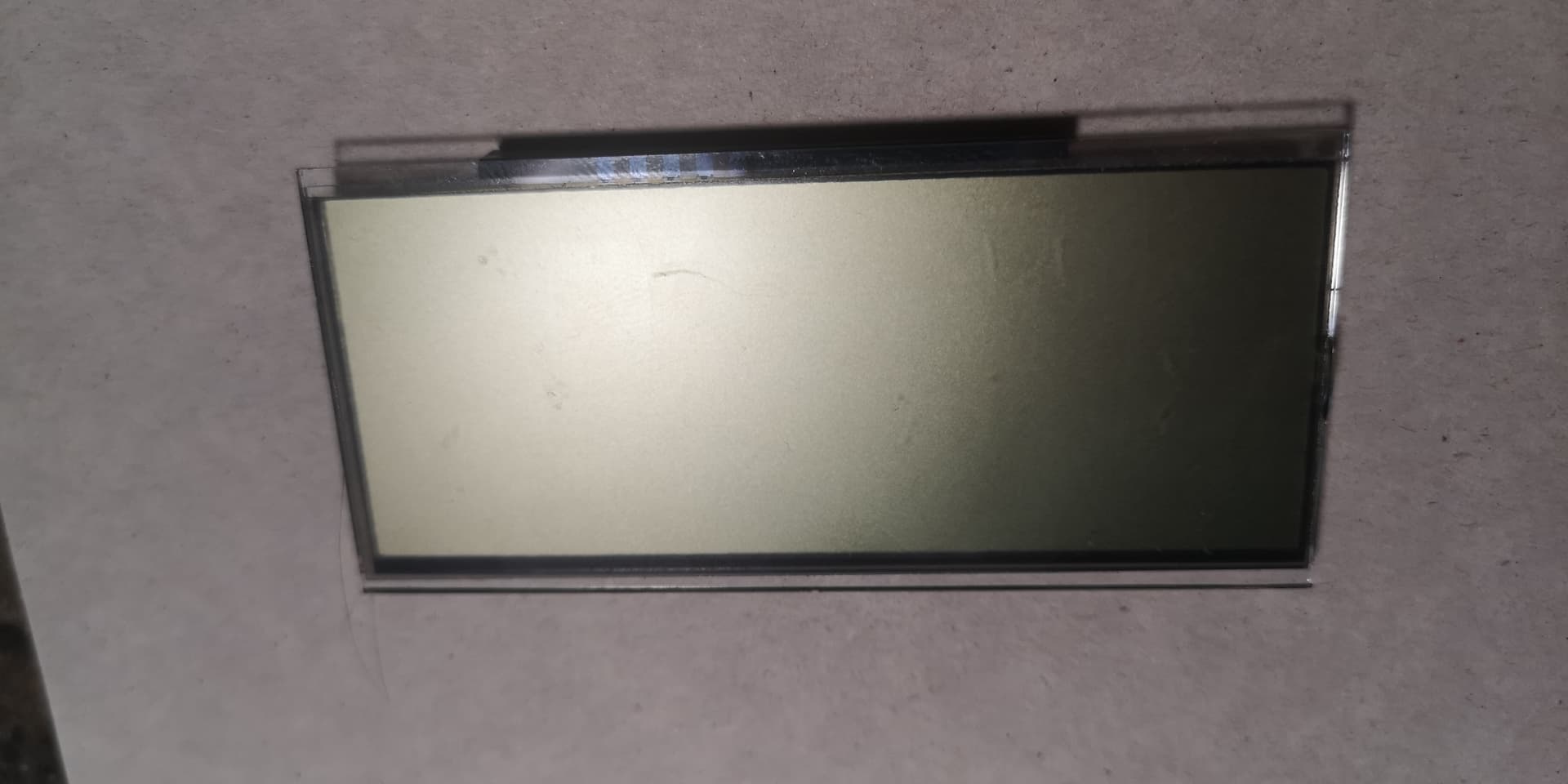

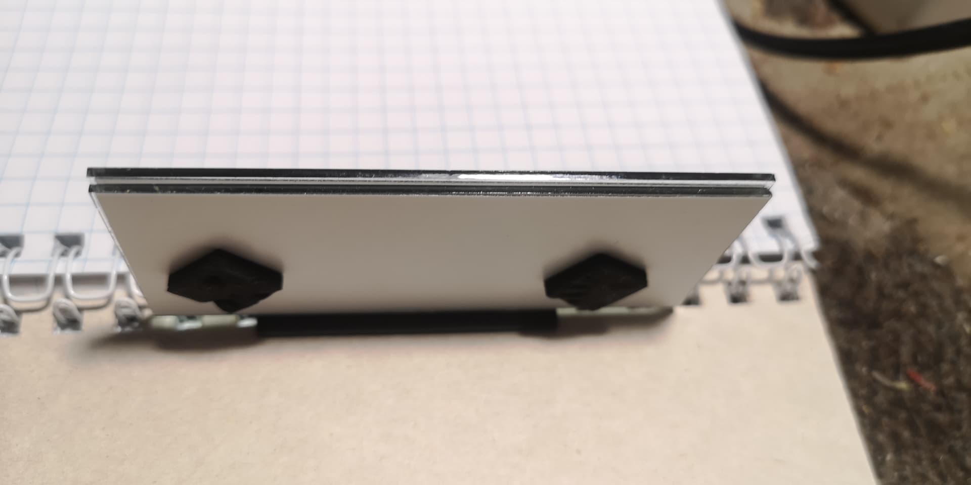

Кто-нибудь знает цоколевку и название ЖК дисплея
Сам дисплей из весов LUMME LU-1307. Всего 13 контактов. Рядом на плате надписи: IBE117432 и PT915R. Вероятно к дисплею они отношения не имеют, я ничего не нашел. Весы сдохли, хочу собрать на Ардуино весы. В принципе есть ардуиновские дисплеи и можно задействовать их, но этот тоже рабочий, хотелось бы его оставить. Вот фотки дисплея. Искал, искал и так и не нашел, как фотки прикрепить.

12 лет назад экспертное сообщество сошлось на лобном месте и решило: в морг - значит, в морг. На плате под каплей микроконтроллер, он напрямую управляет дисплеем. Ты можешь такую же разводку сделать и править лапками дисплея самостоятельно. Там используется схема адресных сегментов, примерно вот такая 7-сегментный дисплей и Arduino. Урок Распиновку можешь сам вычислить с помощью двух проводков на 1.1 В.

Самый простой способ к этому дисплею для тестов подключиться - сбить каплю контроллера, снять ножом (ацетоном, 646ым) лак с лапок и подпаяться к ним.

А точно 1,1В? Никакие сегменты не загораются. Я и плюсом и минусом прошелся по всем контактам.
От 3 вольт заработал. Продолжаю ксперимент.
А он и не должен работать “и плюсом и минусом”. Если пихать в него постоянку и подержать немного, то Вы его просто выбросите. Быстро коснуться и убрать ещё можно, а постоянно держать - кирдык экрану.
Он от меандра работает. Это кстати, подробно прописано по тем ссылкам, что я давал, но, … “не читатель”?
Нет, это я как раз понял. И не держал, а вел. Они вспыхивают на секунду и гаснут.
Прочитал я как раз вашу статью несколько раз. Но написана она не для таких отставших радиоэлектронщиков как я. Вот вы написали “вызвонил распиновку”. Как? Как и откуда подавали сигнал? Ну как бы на картинке видно, как это осуществить в практике - непонятно. Поэтому и начал как вы говорите вызванивать тупо кладя на один контакт минус, а по остальным водить плюсом. Как еще “вызвонить” вы же не написали.
Потом у меня то как раз резинка. С ней тоже не так просто. Один конец уже отклеился. Но пока это не критично.
