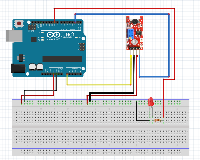

Помогите написать код для светодиода и датчика звука
Хотелось что бы при увеличения звука светодиод горел ярче уменьшался звук, тише звука нет, светодиод не горит
Спасибо в зарание
Датчик звука не определяет его силу.

Ищи датчик.
сейчас у меня такой

Какой - такой? Попробуйте на своем рисунке хоть что-то рассмотреть.

Датчик звука или микрофонный модуль - вот в чем вопрос.
analogWrite(6,(analogRead(А0))/4);
микрофонный модуль у меня

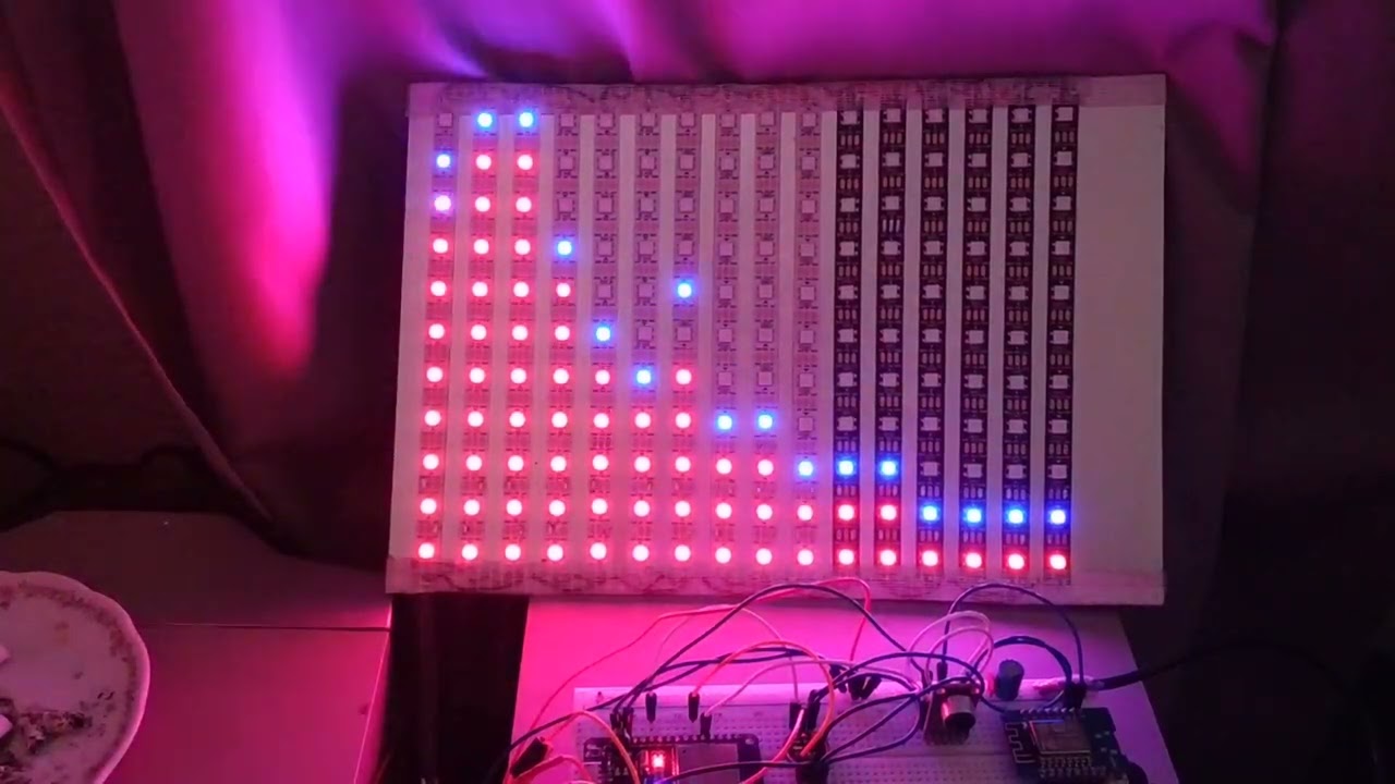

А 16-и полосный дисплей не пойдёт на WS2812? Там ещё esp32 и цифровой микрофон
INMP441 надо.
У меня сильно красивше, чем у автора на Ютубе выглядит. У меня 16 полос по 15 светодидов. Видео/фото моего девайса, к сожалению сейчас нет.

Ну ладно, можно и светодиод ШИМом засветить…
