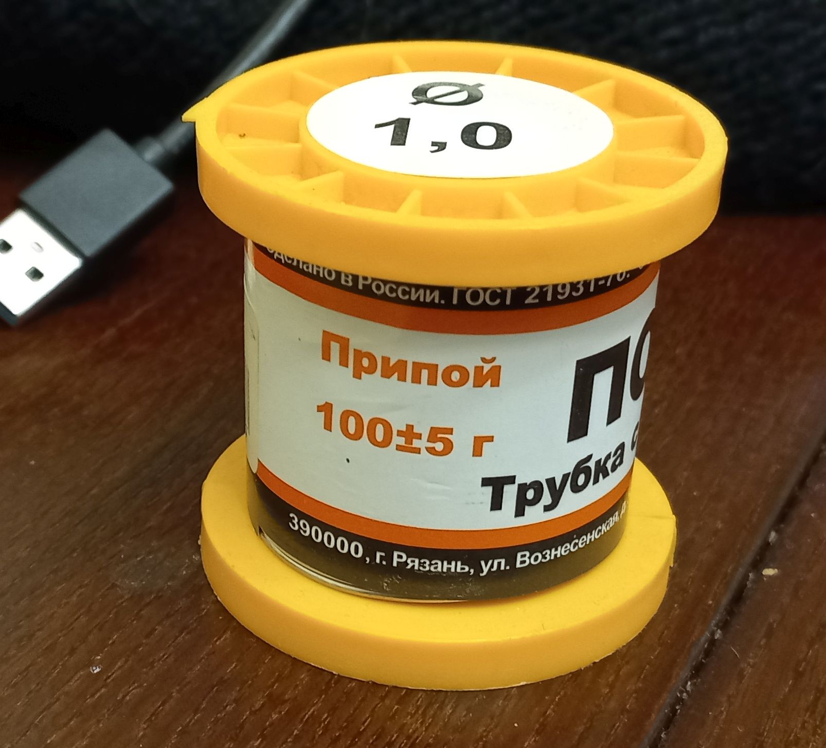

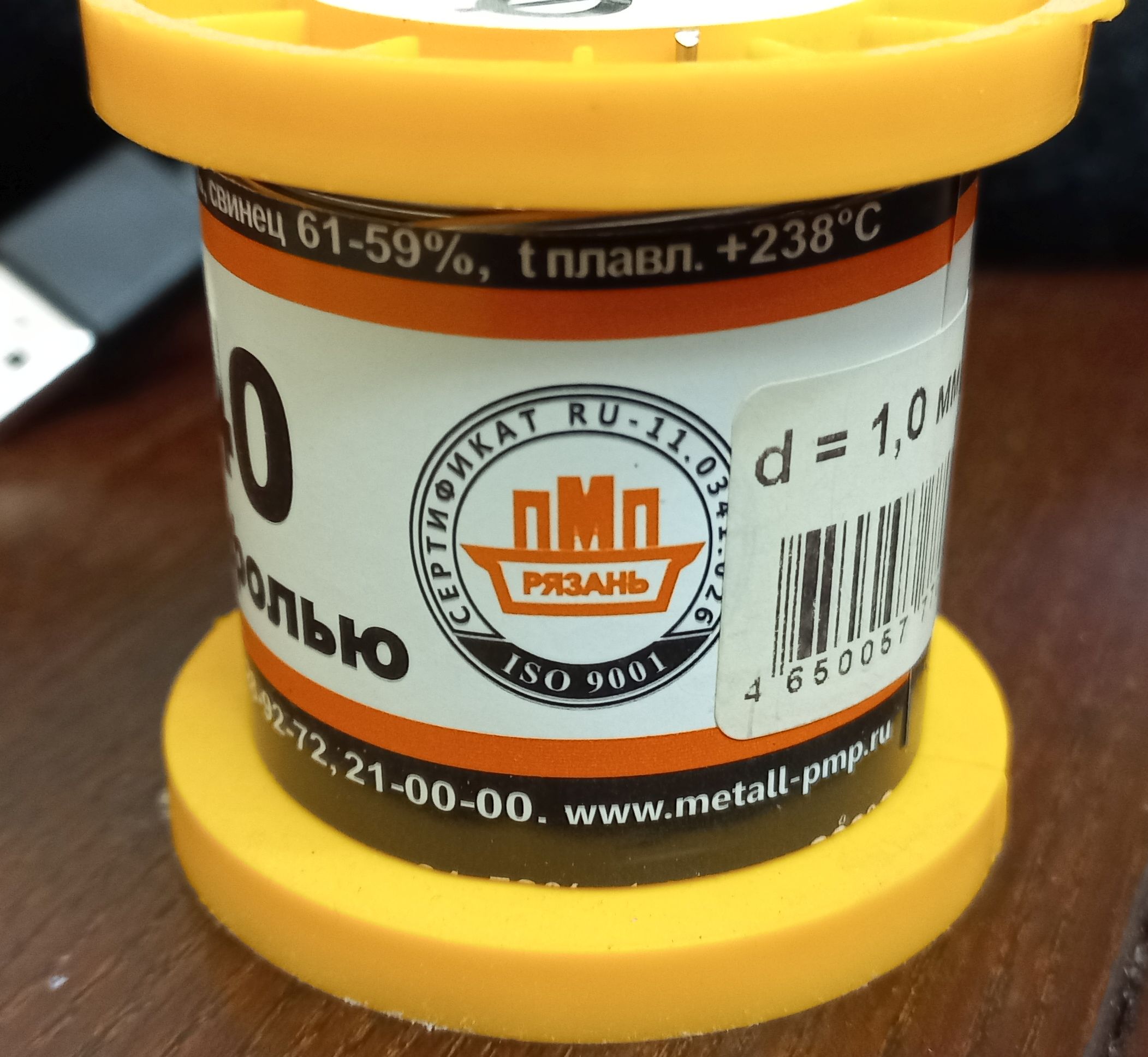

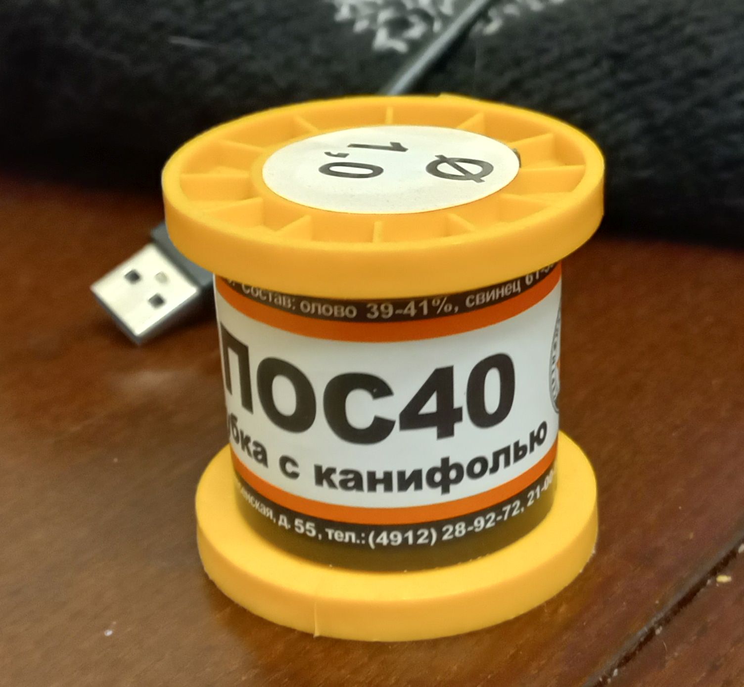

Так получилось, что из всего выше перечисленного использую тоже российского производства. Называется просто ПОС-60. Самый лучший, по стоимости у меня в магазине лампочек возле дома получается сопоставим с LAOA.

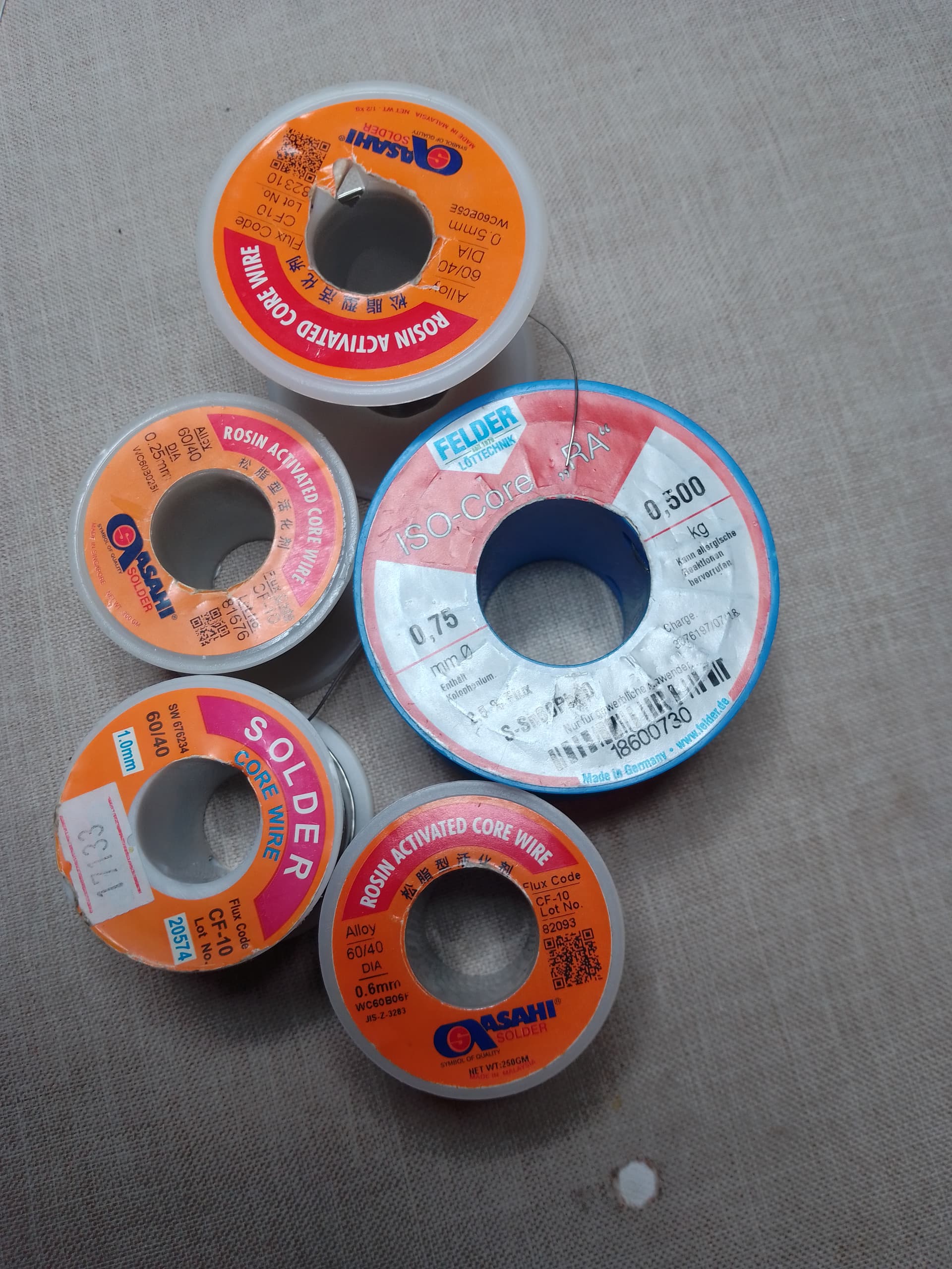

ASAHI 60/40 CF-10 - лучший из тех что были.
Припои что с брал Али все слишком тугоплавкие, а вот ASAHI по ним поверх идет отлично, но заморочливо больно

Пользую такой же, как у Семена, но внутри не канифоль, а что-то с именем “ORMO nc”.
Покупал бездумно, по случаю, ещё до короновируса.
Да это лучший. Использую 0.25мм 0.4мм для СМД компонентов и 0.8мм для выводных. Отлично растекается. В свое время взял с запасом когда начал пропадать еще года два назад. за год уходит примерно полкило припоя. Паяю очень много , паял и другими разными, в запасе также лежат.
Спасибо за инфу. Тоже склоняюсь к России. Но он раза в 2 дороже. Мне не нужно чтоб блестело, главное, чтобы текучесть чтоб хотя бы при 250 нормальная была.
При 250 будет. только отличие от ASAHI 60/40 CF-10 , который резко переходит из твердого состояния в состояние текучести , этот будет в достаточно широком диапазоне температур быть кашей. А это доставляет некоторые трудности при пайке. С опытом конечно все годится. А на безрыбье и рак рыба.
Не знаю, купил я этих ПОС-61 как-то чёртову уйму, так что на всю жизнь хватило бы, но он, скуко, сплошь и рядом скатывается в шарики, вместо того, чтобы ножки обвалакивать. Мучение одно, какие только флюсы не пробовал.
Приятно паять Pb60Sn40 Тр ISO-Core “RA-05” от Felder, но он, мягко говоря, не из дешёвых. Хотя, вот здесь, вроде, хорошая цена (на ЧиД продавцы, похоже, ухи объелись)
может температура жала высокая?
Может. В любом случае (это или другое чего) - это руки кривые, паяют же им люди как-то. Но я не особо парюсь, нашёл “свой” припой с которым мне комфортно и покупаю его.
оно то так, но пос40 и пос30 это кастрюли паять
Так я их и не покупаю. Но, спасибо, буду знать что покупать, если понадобится кастрюлю запаять.
