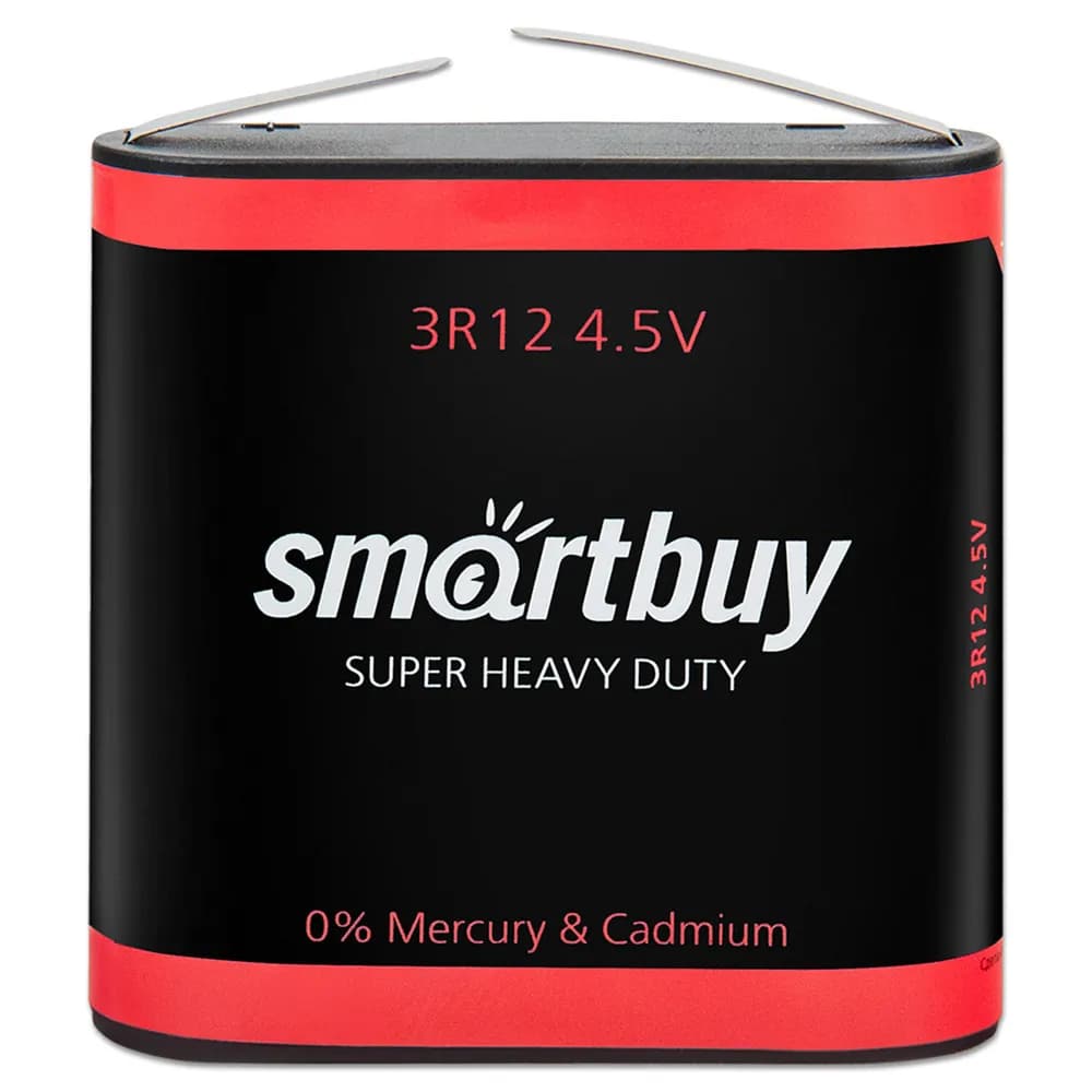

Ты физику в школе учил? Раздел электричество? Твой источник питания должен перекрыть по току все одновременно включенные потребители. Как же тебе сказать какую батарейку использовать если ты не дал параметры двигателей. Осбенно интересен пусковой ток. Если он бльше чем батарея может дать то мотор придётся раскручивать руками.
Вот как раз 18650 будет нормально. Когда я был маленький во всех машинках стояли батареи из трёх этементов, мы их называли квадратные. Типа таких
https://www.ozon.ru/product/smartbuy-batareyka-3r12-solevoy-tip-1-sht-389338731/?at=mqtkqAVZlF4Kjl3yinr6AGpFnMLr10hqRBgWBsq1qWqA&avtc=1&avte=4&avts=1739852854&keywords=батарея+кбс
Если надо 9 вольт - две последовательно.
“Батарея 3R12”, или “Элемент 3336”.
Но в народе все называли - “Батарея для карманного фонаря”.
И кто не знает, карманным фонарем назывался вот такие:
Ну а “карманным” они назывались потому, что помещались в нагрудный карман мужской рубашки (если память не изменяет).
А одиночные элементы 336 (R12), если кто помнит - назывались “Ромашка”. У них на корпусе была та самая ромашка изображена.
Купить 3336:
https://www.ozon.ru/product/batareyka-10sht-kvadratnaya-daewoo-3r12-3336-4-5v-758620361/
