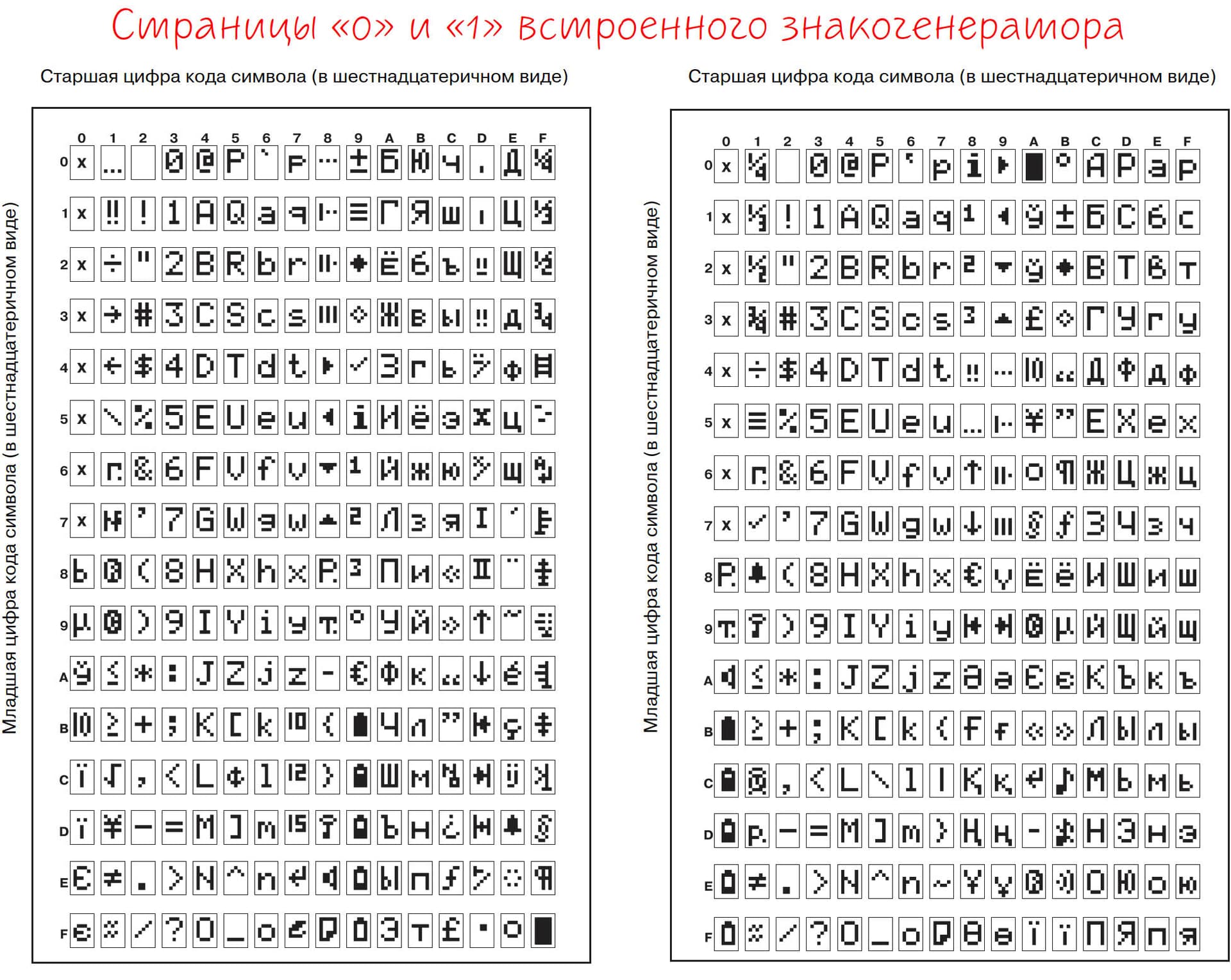

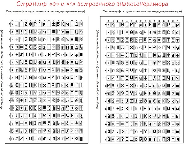

А зачем? Я её получил, она такая
и из-за того, что она такая запись lcd.print(“Привет, мир!”); не выйдет :slight_smile:
А вот если бы она была такая как справа то всё было бы зер гуд
Поэтому товарищ из
и написал свою библиотеку. Но она не под i2c и с ней работать не будет.

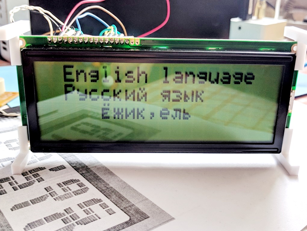

Вот поэтому я написал таки внебиблиотечную функцию для насрать какой библиотеки.
…кстати в массиве-переходнике автора не нашёл всеми любимые Ёё, пришлось добавлять.
void setup(){
  lcd.begin(20, 4);
 text_rus("English language",2,0);
 text_rus("Русский язык",2,1);
 text_rus("Ёжик,ель",5,2);
