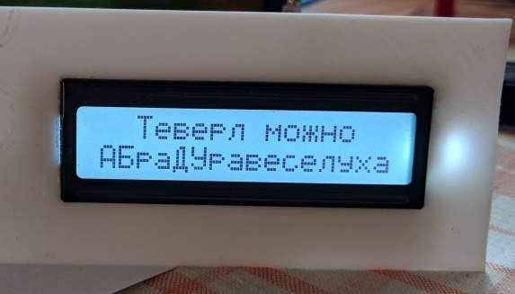

Попробовал на дисплее без русских символов, сбивается точность при большом числе букв :slight_smile:
#include "LCD_1602_RUS.h"
LCD_1602_RUS lcd(0x27, 20, 4);
  String str;
  str = "АБраДУравеселуха";
  lcd.init();                      // initialize the lcd
  // Print a message to the LCD.
  lcd.backlight();
  lcd.setCursor(2, 0);
  lcd.print("Теперь можно");
  lcd.setCursor(0, 1);
  lcd.print(str);
Ну, дык, неповторимых то не так много, но, всё же больше восьми :slightly_smiling_face:

Да чёрт его знает. Видимо придётся писать функцию которая будет из строки “АБВГДЕЙКА“ вытягивать по 2 байта на букву, из второго делать сопоставление номеру символа в таблице символов дисплея с учётом, что часть символов берётся из англицких, а другая часть разбросана от балды. Потом, но лучше не надо, аналогично выдумывать при передачи строки из монитор - порта.
А потом добавить её в существующую библиотеку, сказать “рекс-пэкс-фэкс” и … voilà … у нас есть правильная библиотека!

/* Функция перекодировки русских букв из UTF-8 в Win-1251 */
String utf8rus(String source)

…пока допрёшь какие числа буквам-числам соответствуют, авторы же не пишут…
…А вот была бы такая таблица и не надо было бы ни библиотек, ни функций добавочных.
…теперь я понимаю покупателей дисплеев у китайцев их законный вопрос - а где вторая страница символов???

а выводи последовательно в монитор LCD с 0 позиции числа от 128 до 254 и получишь свою русскую таблицу
А зачем? Я её получил, она такая
и из-за того, что она такая запись lcd.print(“Привет, мир!”); не выйдет :slight_smile:
А вот если бы она была такая как справа то всё было бы зер гуд
Поэтому товарищ из
и написал свою библиотеку. Но она не под i2c и с ней работать не будет.
Вот поэтому я написал таки внебиблиотечную функцию для насрать какой библиотеки.
…кстати в массиве-переходнике автора не нашёл всеми любимые Ёё, пришлось добавлять.
