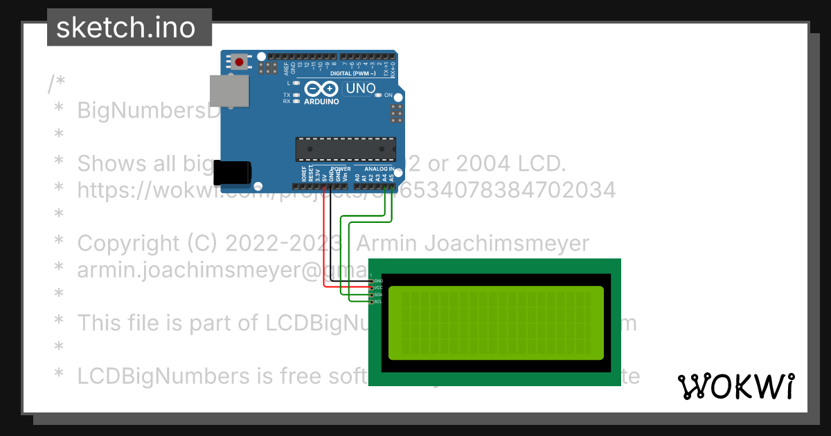

И зачем останавливаться? Даёшь во весь экран
Phi_super_font | LiuDr Electronic Solutions LLC Official Blog
Если добавить диагональных, то ещё и плавненько будет.
@lilik - Наслаждайтесь

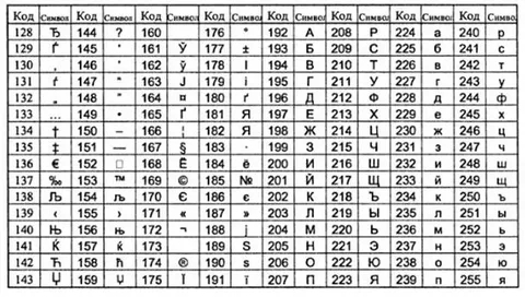

Потому что текст IDE сохраняет в UTF8, а кодировка в экране - win-1251. Перекодировать нужно ))
Какая там кодировка в экране, они от балды частично накиданы. Как же до меня это долго доходило :slight_smile:
Вот аш две страницы символов от дисплея с амперки, не зря ведь вторая страница дублирует буквы кириллицы с первой и содержит их все.
Особенно положение ёЁ на второй странице - ведь как всё правильно расположено.
