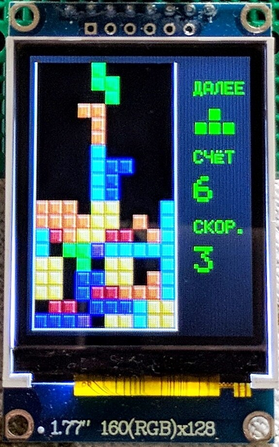

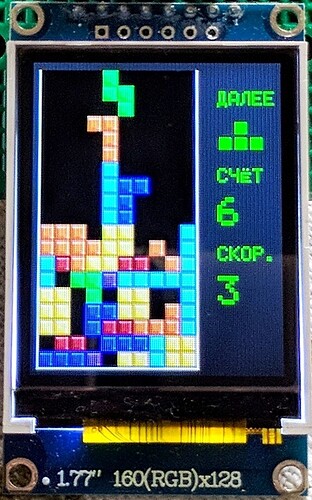

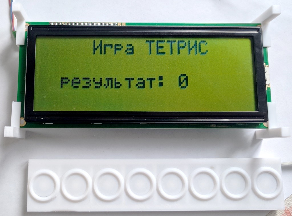

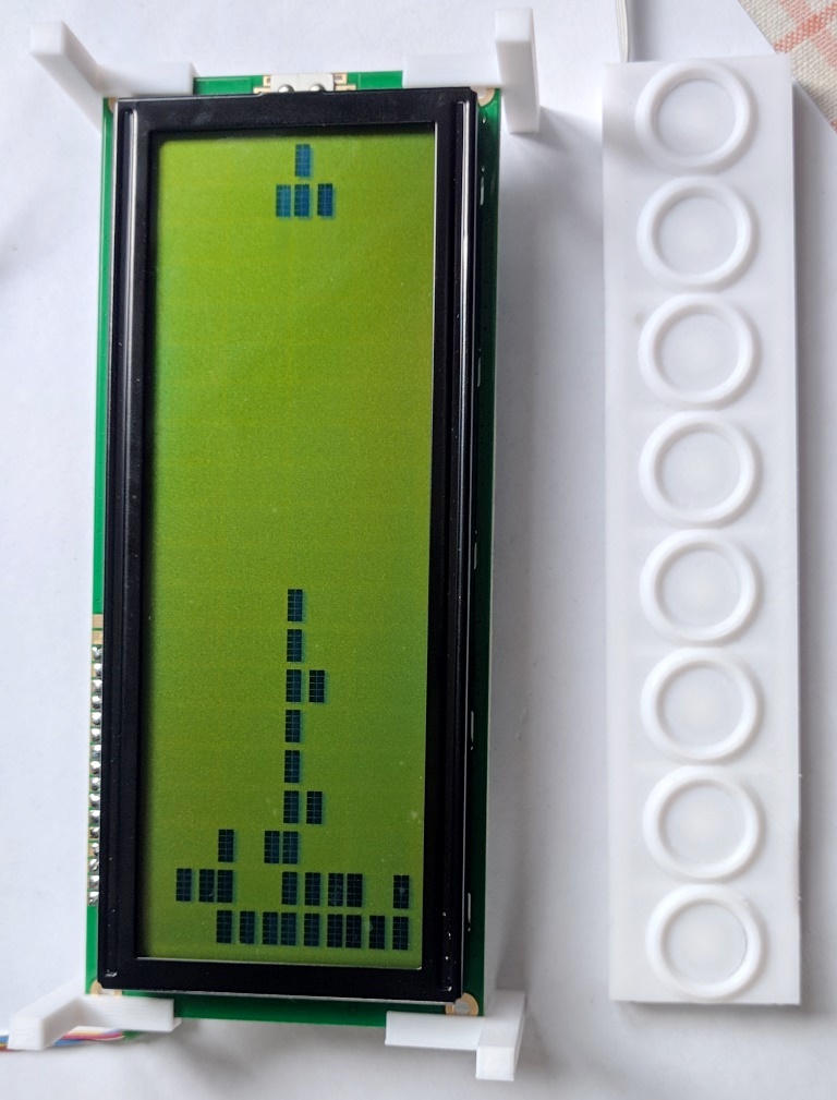

Здесь сделано на lcd2004. Тетрис интересен у этого автора тем, что блок не квадратный, игра сразу становится пикантной при вращении пазла :slight_smile: Плюс если не ставить на бок дисплей вообще приходит спокойствие при движении пазлов. Он сделал регулировки размера стакана и много чего ещё, просто слишком много классов в коде :slight_smile:
…я делал на тфт по тому же сценарию - взял чужое и вставил своё, но там было писание попроще.
Добавил анонс пазла, счёт, скорость, заставку
…не найду исходник :frowning:
…нашёл
https://github.com/MhageGH/esp32_ST7735_Tetris
…вспомнил, автор управлял ещё тетрисом с помощью болтов.
я так понимаю у него библиотека правленая под свои хотелки, вставлена в скетч, что не есть хорошо, переносимость будет очень плохая.
Как минимум, спорное утверждение.
Да, но как-то странно. Я исходную библиотеку в общий доступ не ставил, только файлы в папку скетча. Так вот оказалось достаточно только заменить файл .h. Перевод текста зачем он так сделал я толком не понял, кроме некой философской мысли, что передавать персонально по одному байту медленно, а сразу весь “пакет“ быстро. Подобное в цветных дисплеях - передаём границы окна и сразу всё его содержимое цвета точек, а не по адресно-попиксельно.
Добавил. Стратегия такая - глобальные переменные новые, им пофиг где находиться в скетче. Вот так и рушим гармонию классов!
…мы наш, мы новый скетч построим, кто был… ну дальше известно.
Я понял, автор не помещал текст функций своих в .cpp.
С языком автора не ясно, какие-то фразы переводятся с итальянского, иные с португальского.

На дисплее одновременно может находится не более 8 самописных видов символов.
да.
он маленький.
да…и дешевле…но без подсветки не видно…ничего.
тогда это же уже не тетрис, а ограниченная его версия ?)))

квадрат - 1 символ
I - палка, с переворотом 2 символа
z - с переворотом - 2 символа или 4 ?(я уже не помню как там в тетрисе)
Г- с переворотом 4 символа ?
и еще 1 фигура из 4 квадратом, треугольником чтоль можно назвать, с переворотом 4 символа
как итог 13 символов, а всего можно выводить 8, и выведенные фигуры не сохраняются вроде при перезаписи символов
от сюда и говорю, это ограниченная версия тетриса ?))) или я чего то не понимаю…
У него в коде, как и в реальном тетрисе пазлы набираются из блоков - квадратов. У него квадрат-прямоугольник 2х5 пикселя. В знакоместе имеется набор - 1 прямоугольник вверху, 1 внизу, 1 посредине, 2 внизу, 2 вверху, 2 по краям, и 3 на весь 5х8. Итого 7 собственных символов.
… из которых он лепит пазлы и анимацию с ними. Полный аналог темы - большие цифры, только большие пазлы :slight_smile:
