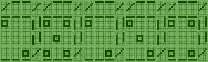

LCD1602 большие цифры

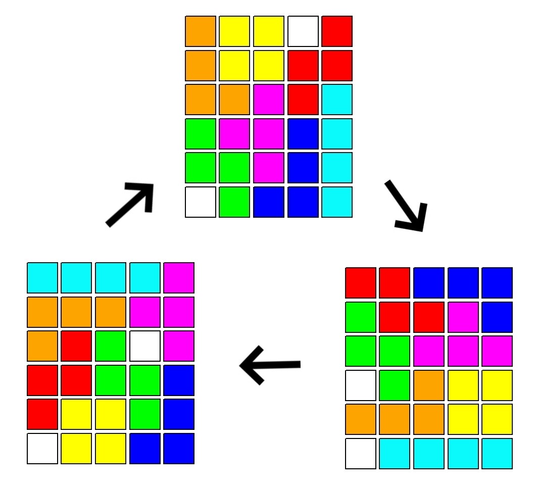

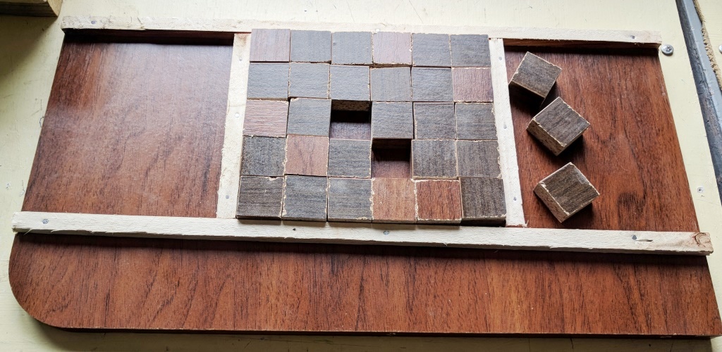

Вот думаю сюжет как скрестить пятнашки и тетрис.
Придумал, назовём игру Тетрашки.
Задача, имея два пусто-места, собрать из разноцветных квадратиков все тетрамино.
…на чём проще собрать пока не знаю, наверное лучше напечатать фишки на 3Д принтере :slight_smile:

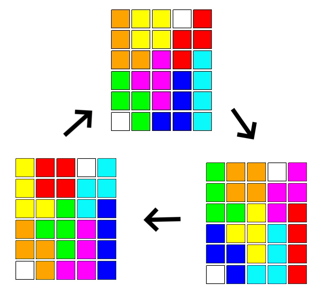

Нужно посмотреть на эту игру по другому. В реальных пятнашках мы двигаем нумерованные фишки в пусто-место. Но у нас абстракция, матрица или сенсорный дисплей. И тут мы можем двигать пусто-место. Да, это ломает восприятие и требует времени на игровую адаптацию, но делает игру интересней, а навигацию упрощённой.
…надо два джойстика под движения двух пусто-мест одновременно или один джойстик, а кнопка для перескакивания в навигации с одного пусто-места на другое.
…удобнее иметь массив- модель игрового поля, где фишки это элементы- цифры по цветам 1,2,3…, а пусто-места это 0.
я тут ломаю голову над цветом, что бы и 8 цветов сделать, черный для пустых ячеек, и цвет для курсора, а цвета многие очень похожи друг на друга, у вас нет случайно значений ргб ? что бы цвета точно различались на матрице, не спал еще))) в голове уже туман,вот последняя версия кода, пошел я спать)))

…решил из опилок вариант для макетирования тетрашек сделать.
Не спеши, сначала просто механика игры и сценарии:
Например уровни-задания:
  1. Собрать заданный комплект тетрамино
  2. Переставить фигуры тетрамино местами в полученном наборе
  3. Перекрасить фигуры в полученной расстановке
Только сначала предложить пройти тест!
В первом круге цифры не вижу.
Да и 8 спорная с тройкой :slight_smile:
Ну вооот. :grinning_face:

и еще вопросы, расстановку как делать рандомно ? или в форме фигур тетриса ?
алгоритм для победы какой ? условие выставить по горизонтали и вертикали 4 пикселя не надо писать ? нужен другой ? например точная последовательность фигур и цветов, заданная в программе или как ?
мне бы сначала некий код накидать, что бы понимать, а потом думать уже))) я как правило так пишу, а потом переписываю, иногда раза по 3 заново)))
