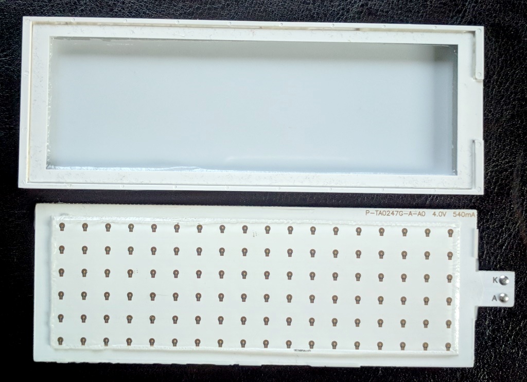

Подумал я, а чего жалеть дисплей за 1600р. и разломал из него подсветку.
108 салатового свечения светодиодов и плёнка-рассеиватель на каркасе. Совсем не так как в маленьких LCD.
В маленьких фирменных - также.
А что за маленькие фирменные?
Тут один виден.
Winstar
Ну и не очень такая подсветка в сравнении с односветодиодной вдохновляет :slight_smile:

Не, - пьятницца! Он до этого дешёвого китайца опасался разбирать :grinning_face:
Да, но он же работал и светил, а этот заведомо светить не будет со своими полампера и выше. Так что психологически его грохнуть было легче.

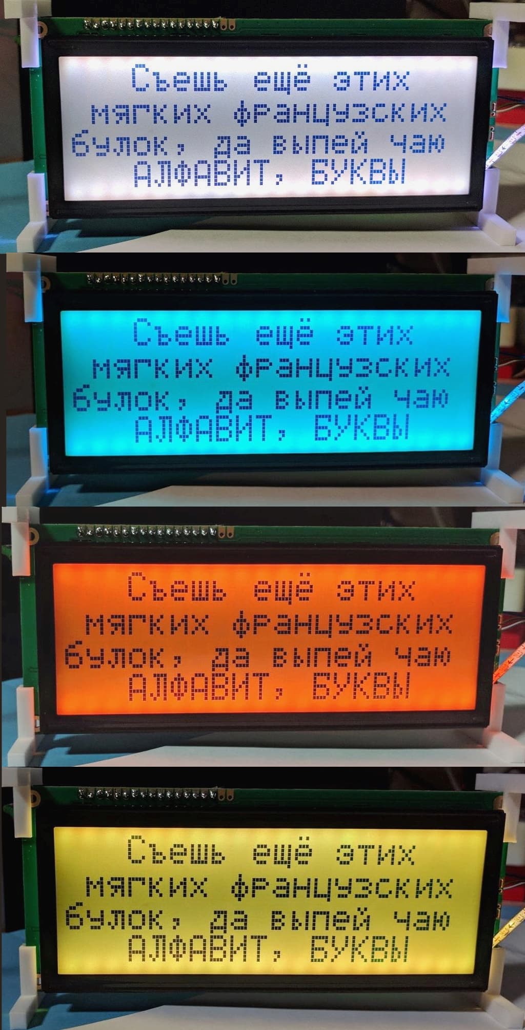

В целом лентой я доволен, завал по яркости есть конечно в центре, но это ерунда в сравнении с исходной подсветкой.
А ежели белый на максимум, то скольки жрёть? :slightly_smiling_face:
Не знаю, неохота замерять, и так ясно, что гораздо меньше чем со штатной подсветкой, которая существенно тусклее была в принципе :slight_smile:
