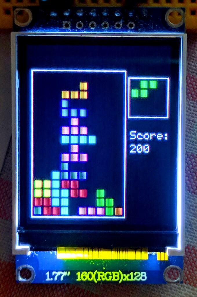

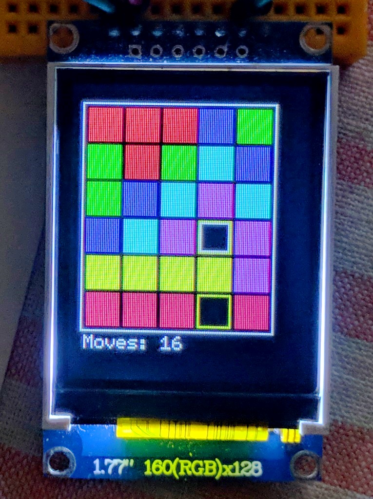

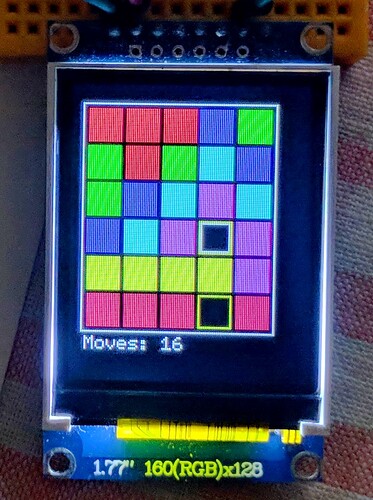

Ну вот они, тетрашки. ИИ написал скетч со второго раза, дальше пара моих пожеланий. Почему то как и BABOS вначале генератор сделал курсор, которым надо идти к пусто-местам. Но исправился с одной подсказки.
Сомневался потянет ли он неизвестные правила в реализации и сначала потренировался на тетрисе.
скетч тетрашек в исполнении ИИ
Спойлер
#include <Adafruit_GFX.h>             // подключаем библиотеку Adafruit GFX для рисования
#include "Adafruit_ST7735.h"          // подключаем драйвер дисплея ST7735
#include <SPI.h>                      // подключаем SPI для общения с дисплеем
#define TFT_CS     10                 // пин CS (Chip Select) дисплея
#define TFT_DC     9                  // пин DC (Data/Command) дисплея
#define TFT_RST    8                  // пин RESET дисплея
Adafruit_ST7735 tft = Adafruit_ST7735(TFT_CS, TFT_DC, TFT_RST); // создаём объект дисплея
const int JOY_X_PIN = A1;             // аналоговый пин для оси X джойстика
const int JOY_Y_PIN = A0;             // аналоговый пин для оси Y джойстика
const int JOY_SW_PIN = 2;             // цифровой пин для кнопки джойстика
const int COLS = 5;                   // число колонок игрового поля
const int ROWS = 6;                   // число строк игрового поля
const int CELL = 20;                  // размер одной ячейки в пикселях
const int BOARD_X = 8;                // отступ поля слева в пикселях
const int BOARD_Y = 12;               // отступ поля сверху в пикселях
const uint16_t COLOR_EMPTY = ST77XX_BLACK; // цвет для пустой ячейки (чёрный)
const uint16_t CHERRY = 0xD8A7;       // вишнёвый цвет (RGB565 приблизительно для (220,20,60))
const uint16_t COLORS[8] = {          // массив цветов для значений 0..7 (0 = пустая)
  COLOR_EMPTY,                        // 0 — пусто
  ST77XX_RED,                         // 1 — красный
  ST77XX_GREEN,                       // 2 — зелёный
  ST77XX_BLUE,                        // 3 — синий
  ST77XX_CYAN,                        // 4 — циан
  ST77XX_MAGENTA,                     // 5 — пурпурный
  ST77XX_YELLOW,                      // 6 — жёлтый
  CHERRY                              // 7 — вишнёвый (заменяет оранжевый)
uint8_t board[ROWS][COLS];            // матрица состояния поля (значения 0..7)
uint8_t drawn[ROWS][COLS];            // буфер того, что уже отрисовано (для минимальной перерисовки)
int emptR[2], emptC[2];               // координаты двух пустот: emptR[i], emptC[i]
int selectedEmpty = 0;                // индекс выбранной пустоты (0 или 1)
unsigned long lastMoveTime = 0;       // время последнего шага перемещения пустоты
const unsigned long moveRepeatDelay = 400; // задержка между шагами перемещения пустоты в мс (увеличена)
bool lastBtnState = false;            // предыдущее состояние кнопки (для определения нажатия/отпускания)
unsigned long btnPressTime = 0;       // время нажатия кнопки (для определения удержания)
const unsigned long holdShuffleMs = 800;   // удержание >= 800 мс => Shuffle
const unsigned long holdResetMs = 1800;    // удержание >= 1800 мс => Reset
const int SHUFFLE_MOVES = 300;        // количество случайных перемещений при перемешивании
unsigned long moveCount = 0;          // счётчик ходов (количество успешных перемещений пустот)
// функция инициализации поля — создаёт 7 групп по 4 клетки и 2 пустоты
void initBoard() {                     // функция инициализации поля
  uint8_t flat[ROWS * COLS];           // временный массив для заполнения
  int idx = 0;                         // индекс для плоского массива
  for (uint8_t g = 1; g <= 7; ++g) {   // проходим по 7 группам
    for (int k = 0; k < 4; ++k) {      // каждая группа содержит 4 клетки
      flat[idx++] = g;                 // записываем идентификатор группы
  flat[idx++] = 0;                     // добавляем первую пустоту
  flat[idx++] = 0;                     // добавляем вторую пустоту
  idx = 0;                             // сбрасываем индекс для заполнения матрицы
  for (int r = 0; r < ROWS; ++r) {     // по строкам
    for (int c = 0; c < COLS; ++c) {   // по столбцам
      board[r][c] = flat[idx++];       // заполняем поле по строкам
      drawn[r][c] = 0xFF;              // пометим как "неотрисованное" для первой отрисовки
  findEmpties();                       // найдём позиции пустот
  selectedEmpty = 0;                   // по умолчанию выбрана первая пустота
  moveCount = 0;                       // сбрасываем счётчик ходов при инициализации
// функция поиска пустот в поле
void findEmpties() {                   // функция поиска пустот в поле
  int cnt = 0;                         // счётчик найденных пустот
  for (int r = 0; r < ROWS; ++r) {     // по всем строкам
    for (int c = 0; c < COLS; ++c) {   // по всем столбцам
      if (board[r][c] == 0) {          // если ячейка пустая
        if (cnt < 2) { emptR[cnt] = r; emptC[cnt] = c; } // сохраним координаты (до 2-х)
        cnt++;                         // увеличим счётчик
  if (cnt < 2) {                       // если по какой-то причине меньше 2 пустот
    for (int r = 0; r < ROWS && cnt < 2; ++r) { // найдем клетки и сделаем их пустыми
      for (int c = 0; c < COLS && cnt < 2; ++c) {
        if (board[r][c] != 0) {        // возьмём первую непустую
          board[r][c] = 0;             // сделаем её пустой
          emptR[cnt] = r; emptC[cnt] = c; // сохраним координаты
// рисует одну ячейку поля (r,c)
void drawCell(int r, int c) {          // рисует одну ячейку поля (r,c)
  uint8_t val = board[r][c];           // значение в ячейке
  uint16_t col = (val < 8) ? COLORS[val] : COLOR_EMPTY; // выбираем цвет
  int x = BOARD_X + c * CELL;          // вычисляем x пиксель клетки
  int y = BOARD_Y + r * CELL;          // вычисляем y пиксель клетки
  tft.fillRect(x, y, CELL, CELL, col); // заполняем прямоугольник цветом
  tft.drawRect(x, y, CELL, CELL, ST77XX_BLACK); // рисуем тонкую чёрную рамку
  if (val == 0) {                       // если текущая ячейка пустая
    if (r == emptR[selectedEmpty] && c == emptC[selectedEmpty]) { // если это выбранная пустота
      tft.drawRect(x+1, y+1, CELL-2, CELL-2, ST77XX_YELLOW);      // рисуем внешнюю жёлтую рамку
      tft.drawRect(x+2, y+2, CELL-4, CELL-4, ST77XX_WHITE);       // и внутреннюю белую рамку
    } else {                            // если это не выбранная пустота, но любая пустота
      tft.drawRect(x+1, y+1, CELL-2, CELL-2, ST77XX_YELLOW);      // рисуем одну жёлтую рамку
  drawn[r][c] = board[r][c];            // обновляем буфер отрисованного
// вывод счётчика ходов внизу дисплея
void drawMoveCount() {                  // функция отрисовки счётчика ходов
  int tx = BOARD_X;                     // позиция X для текста (под полем)
  int ty = BOARD_Y + ROWS * CELL + 4;   // позиция Y чуть ниже поля
  tft.fillRect(tx, ty, COLS * CELL, 12, ST77XX_BLACK); // очищаем область под счётчик
  tft.setCursor(tx, ty);                // устанавливаем курсор текста
  tft.setTextColor(ST77XX_WHITE);       // цвет текста белый
  tft.setTextSize(1);                   // размер текста 1
  tft.print("Moves: ");                 // подпись "Moves: "
  tft.print(moveCount);                 // печатаем текущее число ходов
// полная перерисовка поля и рамки
void drawGrid() {                       // полная перерисовка поля и рамки
  tft.fillRect(BOARD_X - 2, BOARD_Y - 2, COLS * CELL + 4, ROWS * CELL + 4, ST77XX_BLACK); // очищаем область поля
  tft.drawRect(BOARD_X - 2, BOARD_Y - 2, COLS * CELL + 4, ROWS * CELL + 4, ST77XX_WHITE);  // рисуем рамку стакана
  for (int r = 0; r < ROWS; ++r) {      // цикл по строкам
    for (int c = 0; c < COLS; ++c) {    // цикл по столбцам
      drawCell(r, c);                   // отрисуем каждую ячейку
  drawMoveCount();                      // нарисуем счётчик ходов внизу
// чтение аналоговой оси джойстика, выдаёт -1/0/1
int readJoyAxis(int pin) {              // чтение аналоговой оси джойстика, выдаёт -1/0/1
  int v = 1023-analogRead(pin);              // читаем значение 0..1023
  if (v < 300) return -1;               // ниже нижнего порога = -1
  if (v > 700) return 1;                // выше верхнего порога = 1
  return 0;                             // в середине = 0
// пытаемся переместить пустоту ei в направлении dr,dc; возвращаем true если успешно
bool tryMoveEmpty(int ei, int dr, int dc) { // пытаемся переместить пустоту ei в направлении dr,dc
  int er = emptR[ei];                    // текущая строка пустоты
  int ec = emptC[ei];                    // текущий столбец пустоты
  int nr = er + dr;                      // новая строка после движения
  int nc = ec + dc;                      // новый столбец после движения
  if (nr < 0 || nr >= ROWS || nc < 0 || nc >= COLS) return false; // проверка границ
  uint8_t tmp = board[nr][nc];           // возьмём значение соседней клетки
  board[nr][nc] = 0;                     // на её место ставим пустоту
  board[er][ec] = tmp;                   // а в старую позицию пустоты ставим этот блок
  emptR[ei] = nr; emptC[ei] = nc;        // обновляем координаты пустоты
  int other = 1 - ei;                    // индекс другой пустоты
  if (emptR[other] == nr && emptC[other] == nc) { // редкий случай: если другая пустота оказалась там
    emptR[other] = er; emptC[other] = ec; // меняем её координаты (они просто поменяются местами)
  drawCell(er, ec);                      // перерисуем старую клетку (теперь с блоком)
  drawCell(nr, nc);                      // перерисуем новую клетку (теперь пустота)
  moveCount++;                           // увеличиваем счётчик ходов после успешного перемещения
  drawMoveCount();                       // обновляем отображение счётчика ходов
  return true;                           // успешно
// перемешиваем поле допустимыми перемещениями пустот
void shuffleBoard(int moves) {           // перемешиваем поле допустимыми перемещениями пустот
  findEmpties();                         // заново найдём позиции пустот
  for (int i = 0; i < moves; ++i) {      // делаем moves попыток
    int ei = random(0, 2);               // выбираем случайную пустоту
    int dir = random(0, 4);              // случайное направление 0..3
    int dr = 0, dc = 0;                  // дельты
    if (dir == 0) { dr = -1; dc = 0; }   // вверх
    if (dir == 1) { dr = 1; dc = 0; }    // вниз
    if (dir == 2) { dr = 0; dc = -1; }   // влево

Символично, 256 строк.
…надо ещё ИИ тренировать в символичности.
lilik а что происходит при нажатии на кнопку ?)))
я еще не разобрался, и дисплей кажется забыл как подключать, с пеленой смотрю…
но на кнопку начинается какое то движение,(вроде не долгое нажатие) и потенциометры вроде через раз работают….
но в целом хорошо наверное, просто я не разобрался, или 10 ток запросов и соберет)))

Передача движения от одного пусто-места другому.
Хороший, делал на процессинге и в HiAsm тоже делал.
Надо через джойстик.

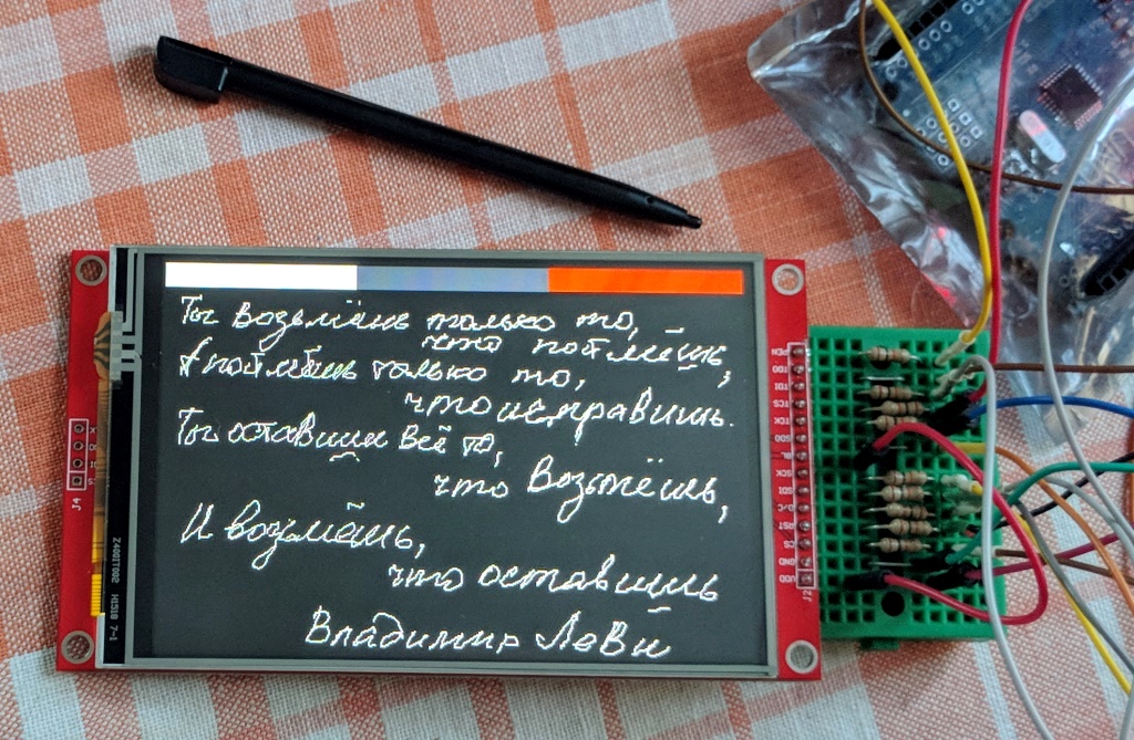

#define TFT_CS     10                 // CS пин дисплея
#define TFT_DC     9                  // DC пин дисплея
#define TFT_RST    8                  // RST пин дисплея
//ST7735 SCL / SCK -> D13 (SCK)
//ST7735 SDA / MOSI -> D11 (MOSI)
Резисторы на выходы УНО стоят.

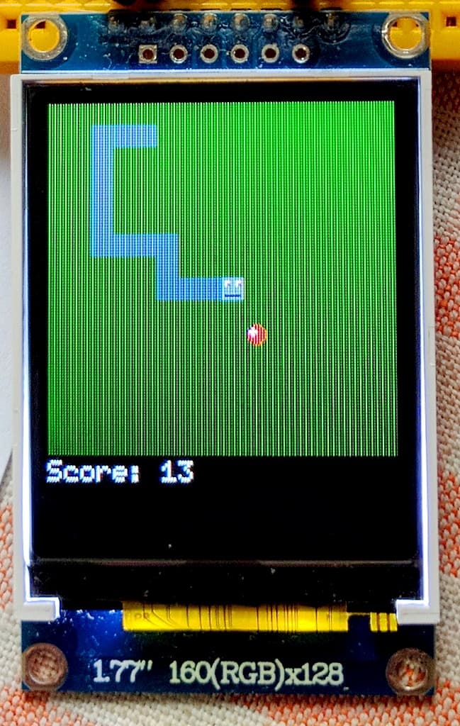

буду пробовать игру змейка :slight_smile:
Вот наивный первичный текст запроса:
Напиши код для дисплея st7735 и джойстика игры змейка с пояснениями всех строк кода.
 Игровое поле тёмно-зелёное определи 16x16 ячеек с размером 8x8 пикселей каждая ячейка.
 Змейка становится длиннее с каждым съеденным яблоком (ячейка красного цвета).
Игра заканчивается и начинается снова после столкновения змейки с границами поля или с самой собой.
 Змейка серого цвета, а голова с белыми глазками черного. Кнопка джойстика делает паузу в игре.
Под игровым полем счёт игры по скушанным яблокам, ориентация дисплея – вертикальная.

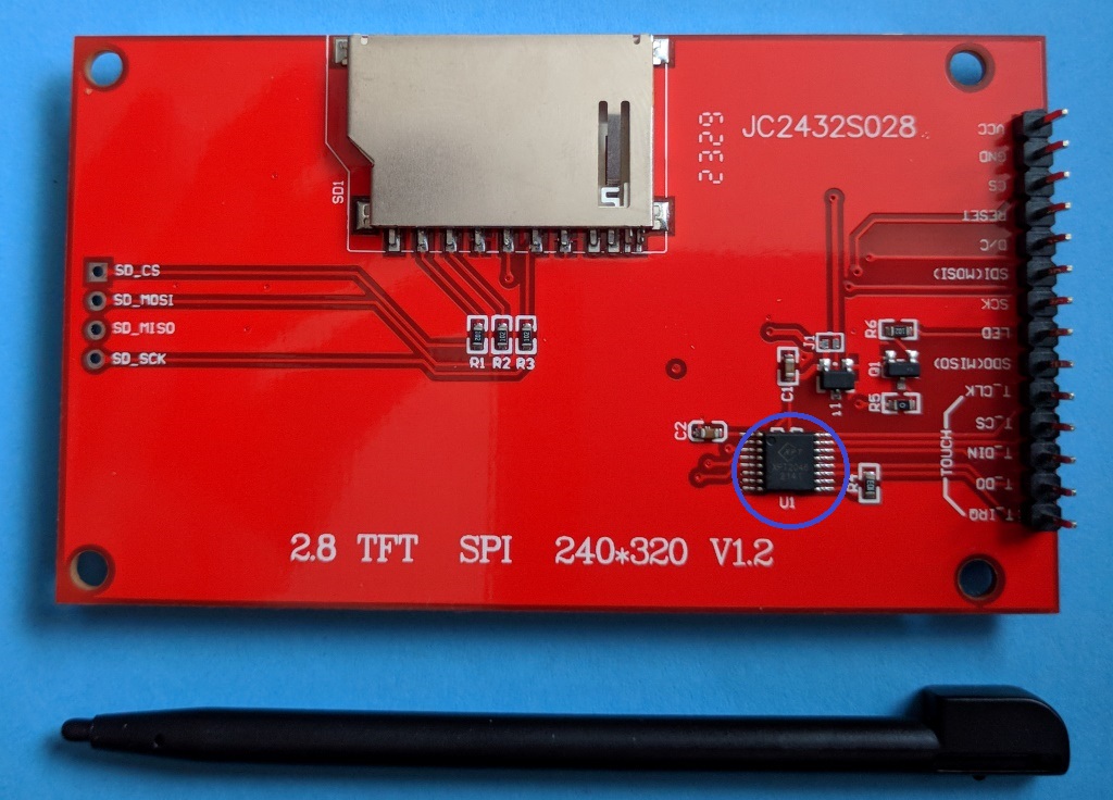

lilik змейка это слишком просто…
да подключение такое, драйвер может чуть другой… но на библиотеки espi работает идеально))) а тут после перезагрузки четко все… а так пелена, фиг с ним, лень вникать
а sd карту и загрузку анимации + на esp32 не хотите попробовать сделать ?)))

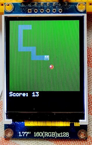

Вот Qwen ответил на запрос:
Ты программист ардуино. Напиши код игры змейка для дисплея st7735, платы bluepill и джойстика с пояснениями всех строк кода.
Змейка серого цвета, а голова с белыми глазками черного. Изначально змейка располагается в центре игрового поля и имеет длину две ячейки. Кнопка джойстика запускает игру и делает паузу в игре.

lilik а самые быстрые сенсорные дисплеи ILI9341 ?
из за того что имеют 256 кб какой то своей памяти
с максимальным расширением 480x320…
а скорее 240x320(что бы была sd карта еще)
и не считая ILI9488 из за 16 битного паралейного интерфеса…)))
какой дисплей посоветуете взять ?))) ILI9488 займет все пины…
https://ya.ru/video/preview/519726501504225858
хочу попробовать как раз https://www.drillingbilly.com/ переписать с 0, но хотелось бы провести время с дисплеем с пользой))) что бы потом уверенно его использовать в проектах, ILI9488 слишком много пинов использует, и в большинстве проектов потом его не использовать, но скорость там просто отличная…
в общем терзаюсь выбором)))
p.s. до конца не вник, кажется надо брать ili9488 там просто перемычкой переключаются 8-16 bit

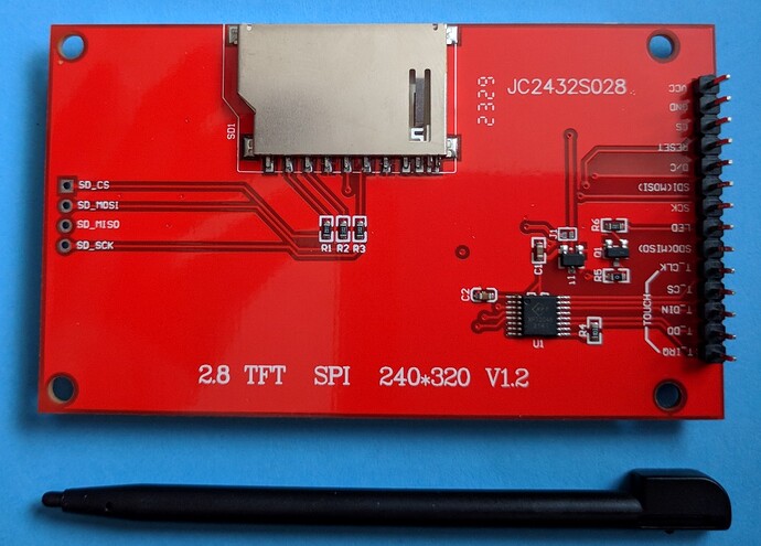

У меня такие ILI…
lilik а я все еще ищу и пытаюсь понять)))
как я понимаю вот это фейк, и перемычка там не поможет, тупо 8 бит так и будет(но это не точно)
https://aliexpress.ru/item/1005004308953310.html
а 16 будет только на этом (подозрительно что только 1 ссылку на товар выдал поиск))))
https://aliexpress.ru/item/1005008337880346.html
и лучше тогда сразу это наверное взять
https://aliexpress.ru/item/1005006269829705.html
потому что за 3 дня как раз доставят какой у вас примерно, остальное только в китае, а что от него ожидать вообще не знаю))) но по пинам это точно не 16bit + своей памяти очень мало может быть…
то что я раньше брал для меги, и за дешево,(до 1000) не могу найти, и модуля этого не осталось…
ILI9341 по SPI держит максимум 60 мегагерц, а вот ST те аж 80 мегагерц
И что, это работает? :slight_smile:
В общем со змейкой у ИИ затык, пришлось самому искать ошибку, благо ИИ все свои размышления подробно описывает. Надо ещё разобраться почему хвост не круглый, в скетче он круглый, в реальности нет :slight_smile:
Ошибся он видимо из-за чрезмерного ума и желания оптимизировать код. Сделал чтение джойстика и кнопки одной функцией. В итоге змея систематически ползёть вспять и гейм овер ! Прошли почти сутки пока я понял ошибку ИИ.

  int newY = snakeY[0] + dirY;            // новая Y головы
  // проверка границ — если вылет, game over
  if (newX < 0 || newX >= COLS || newY < 0 || newY >= ROWS) {
    serialDumpState("wall_collision", newX, newY);
    gameOver = true; gameOverTime = millis(); return;
  // проверяем, будет ли рост (съедание яблока)
  bool willGrow = (newX == appleX && newY == appleY);
  // проверка самопересечения: попадание в любой сегмент тела — ошибка,
  // кроме случая попадания в хвост, если хвост освободится (!willGrow)
  for (int i = 0; i < snakeLen; ++i) {                                                      //////////////////////////////////////////////////////////////////////
    if (snakeX[i] == newX && snakeY[i] == newY) {
      if (i == snakeLen - 1 && !willGrow) {
        // допустимо (входим в старую позицию хвоста, который освободится)
        serialDumpState("self_collision", newX, newY);
  // помним старый хвост и предыдущую голову
  int oldTailX = snakeX[snakeLen - 1];
  int oldTailY = snakeY[snakeLen - 1];
  int prevHeadX = snakeX[0];
  int prevHeadY = snakeY[0];
  // сдвигаем все сегменты назад
  for (int i = snakeLen - 1; i > 0; --i) {
    snakeX[i] = snakeX[i - 1];
    snakeY[i] = snakeY[i - 1];
  // ставим новую голову
  snakeX[0] = newX;
  snakeY[0] = newY;
  // если съели яблоко
  if (willGrow) {
    if (snakeLen < COLS * ROWS) {        // рост
      snakeLen++;
      // добавляем новый последний сегмент на место старого хвоста
      snakeX[snakeLen - 1] = oldTailX;
      snakeY[snakeLen - 1] = oldTailY;
    score++;                             // увеличиваем счёт
    spawnApple();                         // спавним новое яблоко (draw)
    // обновляем только изменённые клетки:
    drawBodySeg(prevHeadX, prevHeadY);   // предыдущая голова -> тело
    drawHead(newX, newY);                // новая голова
    drawTailSeg(snakeX[snakeLen - 1], snakeY[snakeLen - 1]); // новый хвост (круг)
    drawScore();                          // обновляем счёт только при съеденном яблоке
    // обычный шаг: очистим старый хвост, превратим prev head в тело, нарисуем новую голову и новый хвост
    clearCell(oldTailX, oldTailY);       // очистить освобождённую клетку
    drawBodySeg(prevHeadX, prevHeadY);   // предыдущая голова становится телом
    // новый хвост теперь расположен в snakeX[snakeLen-1], snakeY[snakeLen-1]
    drawTailSeg(snakeX[snakeLen - 1], snakeY[snakeLen - 1]); // рисуем хвост (круг)
    drawHead(newX, newY);                // рисуем новую голову
// ---------------- ввод: джойстик + кнопка (пауза) ----------------
void readInput() {
  unsigned long now = millis();
  bool btnRaw = (digitalRead(JOY_SW_PIN) == LOW); // сырое состояние кнопки
  if (btnRaw != lastBtnRaw) {                     // если поменялось сырое состояние
    lastBtnChange = now;                          // пометим время
    lastBtnRaw = btnRaw;
    if ((now - lastBtnChange) > debounceMs && btnRaw != lastBtnStable) { // стабилизировалось
      lastBtnStable = btnRaw;                    // новое стабилизированное состояние
      if (lastBtnStable) {                       // при нажатии (LOW)
        paused = !paused;                        // переключаем паузу
void readInput_dj() {
  // оси (аналог) -> -1/0/1
  int ax = readJoyAxis(JOY_X_PIN);               // -1 = влево, 1 = вправо
  int ay = readJoyAxis(JOY_Y_PIN);               // -1 = вверх, 1 = вниз
  // запрет 180° разворота
  if (ax == -1 && dirX != 1) { dirX = -1; dirY = 0; }                                             ////////////////////////////////////////////////////////////////////
  else if (ax == 1 && dirX != -1) { dirX = 1; dirY = 0; }
  else if (ay == -1 && dirY != 1) { dirX = 0; dirY = -1; }
  else if (ay == 1 && dirY != -1) { dirX = 0; dirY = 1; }
// чтение аналоговой оси с порогами
  int v = 1023-analogRead(pin);                       // 0..1023
  return 0;
// отрисовка счёта ПРИ УПОМИНАНИИ: только при resetGame и когда яблоко съедено
void drawScore() {
  int tx = BOARD_X;                              // позиция X под полем
  int ty = BOARD_Y + FIELD_H + 2;                // позиция Y под полем
  tft.fillRect(tx, ty, FIELD_W, 12, COLOR_BLACK); // очищаем область счёта
  tft.setCursor(tx, ty);                         // ставим курсор
  tft.setTextColor(COLOR_WHITE);                 // белый текст
  tft.setTextSize(1);                            // размер 1
  tft.print("Score: ");                          // подпись
  tft.print(score);                              // текущее значение счёта
// Game Over сообщение
void drawGameOver() {
  int gx = BOARD_X + FIELD_W / 4;
  int gy = BOARD_Y + FIELD_H / 2 - 8;
  int gw = FIELD_W / 2;
  int gh = 16;
  tft.fillRect(gx, gy, gw, gh, COLOR_BLACK);
  tft.drawRect(gx, gy, gw, gh, COLOR_WHITE);
  tft.setCursor(gx + 4, gy + 4);
  tft.setTextColor(ST77XX_RED);
  tft.setTextSize(1);
  tft.print("GAME OVER");
// дамп состояния в Serial для отладки причин Game Over
void serialDumpState(const char *reason, int hx, int hy) {
  Serial.println();
  Serial.print("GAME OVER REASON: "); Serial.println(reason);
  Serial.print("Attempted head pos: "); Serial.print(hx); Serial.print(','); Serial.println(hy);
  Serial.print("dir: "); Serial.print(dirX); Serial.print(','); Serial.println(dirY);
  Serial.print("snakeLen: "); Serial.println(snakeLen);
  Serial.print("score: "); Serial.println(score);
  Serial.println("Segments:");
    Serial.print(i); Serial.print(": "); Serial.print(snakeX[i]); Serial.print(','); Serial.println(snakeY[i]);
  Serial.print("Apple at: "); Serial.print(appleX); Serial.print(','); Serial.println(appleY);
  Serial.println("--- end dump ---");
// сброс/старт игры
void resetGame() {
  snakeLen = 3;                                  // стартовая длина
  int midX = COLS / 2;                           // центр по X
  int midY = ROWS / 2;                           // центр по Y
  for (int i = 0; i < snakeLen; ++i) {           // размещаем сегменты горизонтально
    snakeX[i] = midX - i;                        // голова в i=0
    snakeY[i] = midY;
  dirX = 1; dirY = 0;                            // направление вправо
  score = 0;                                     // сброс счёта
  paused = false; gameOver = false;
  lastStep = millis();
  setupBoardCells();                             // фон поля без сетки
  spawnApple();                                  // первое яблоко (не по границе)
  drawSnakeFull();                               // полная отрисовка змеи
  drawScore();                                   // отрисовать счёт 0 при старте
Всё-таки сколько труда вложил генератор в скетч. Конечно сам я так не напишу, но в то же время сам могу найти его ошибки и понять природу их совершения. В общем в тандеме можно с ИИ работать.
…теперь можно шары и колбы попробовать в исполнении ИИ и на zumu замахнуться :slight_smile:

а у него случайно не этот мк отвечает за свою память ?)))
https://duino.ru/lcd-display-arduino.html/ просто тут его нет вроде…. опасаюсь что у него не будет даже 256кб своей памяти…
или это как раз сенсорная кнопка которой нет ?))) вроде ili9488 могут иметь до 1 мб своей памяти… и таких мк у них на плате 4 как раз…
в общем с ili9341 тоже не все просто, и надо вникать)))
Эта микросхема управления сенсорным дисплеем данного модуля. Вся своя память дисплея это его озу кадра. Объём считаем как 240х320х18 бит.
…на старом форуме была тема человека который научился читать на мк данные из дисплея, кажется на чипе st7735, на примере игры шарик выбивает фишки. Его работу обосрали. А так конечно направление перспективное, но ИИ не потянет, да и опытные программисты тоже :slight_smile: Тут потребуется работы паяльником.
…из проблем - дисплей скорее всего хранит пиксель в 18 битах, а получает данные в 16.
…аппаратно у него может отсутствовать вывод отдачи данных.
…библиотек толковых на эту тему нет в принципе.
…люди не понимают зачем это нужно.
