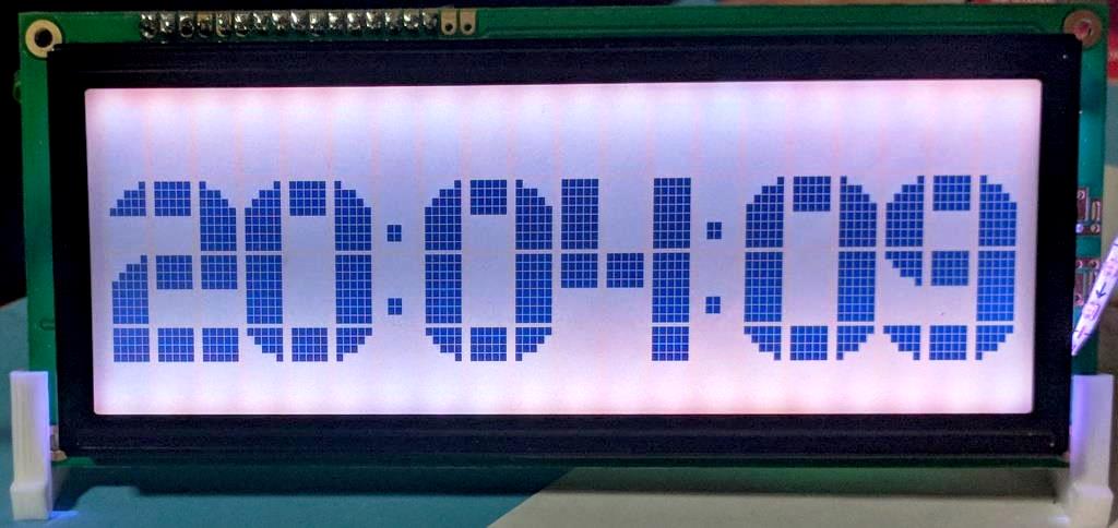

LCD1602 большие цифры
Суть в файле hpp. Автор усложнил написание своего шедевра больших цифр слишком, в итоге где то у него косяк и весьма своеобразный, я не могу понять где из-за сложности его кода.

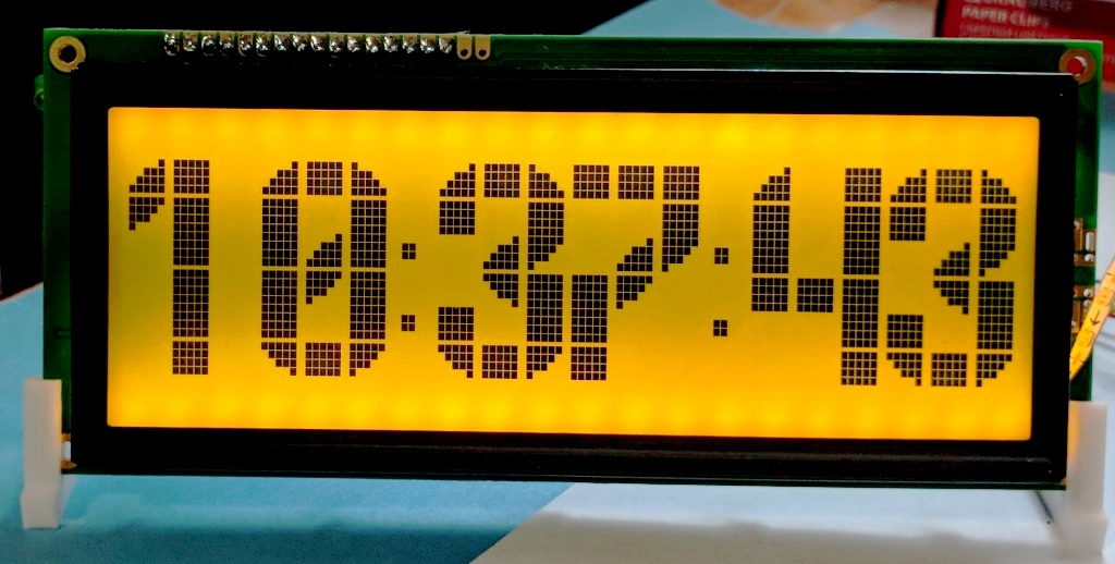

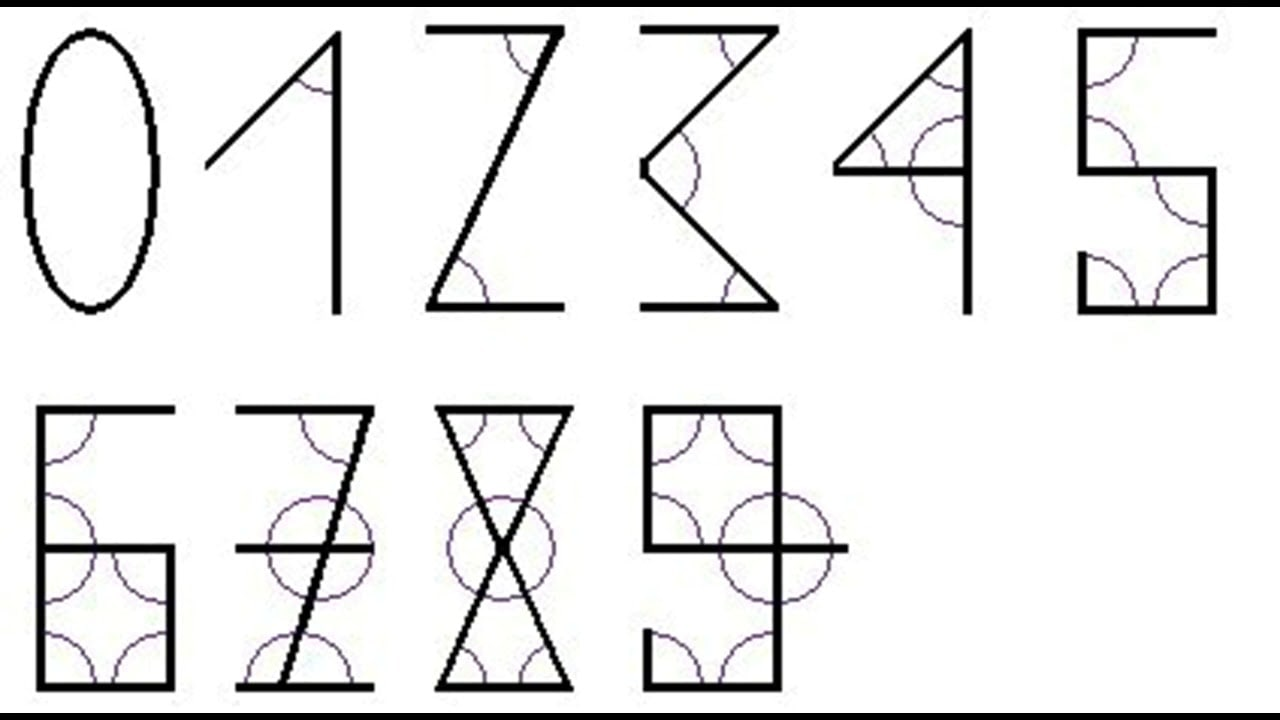

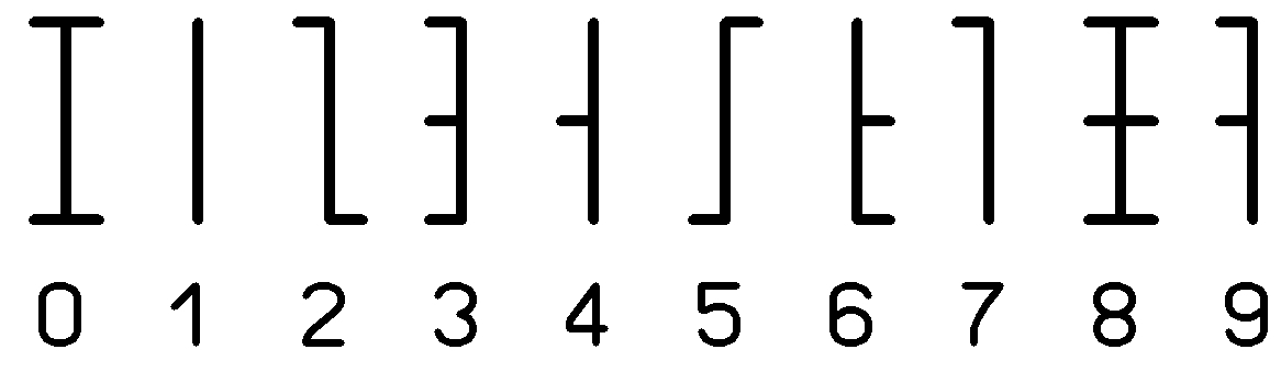

Не надо ничего обзывать, автор писал своё произведение под англо-китайский вариант дисплея, а у меня англо-русский. Из-за этого у автора под числом 0хFE пусто место, а у меня кракозябр.
Его косяки: цифры 3х4 на позиции 0 в строке, в столбцах не высвечиваются (точнее, после высвечивания быстро затирается)- цифра полузатёрта, её надо постоянно обновлять :slight_smile:
На свободных местах от цифр данные стираются при обновлении цифр, их тоже нужно обновлять. В итоге картинка пестрит по двоеточиям.

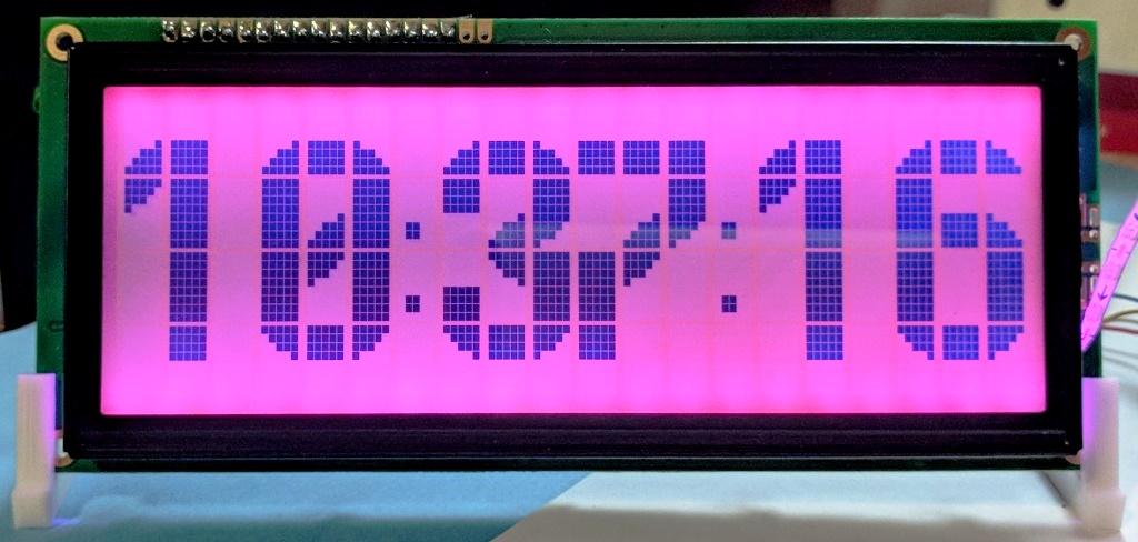

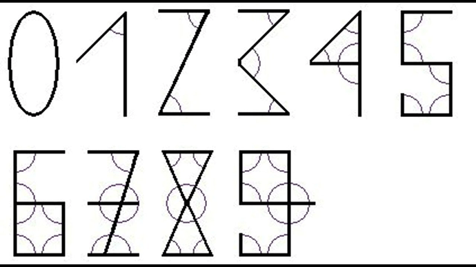

Пришла мысль рисовать свои варианты инопланетных цифр на основании идеи образования “стандартных цифр“ по количеству углов в них.
Взял у автора только картинки цифр, библиотека его заумная слишком :slight_smile:
Спойлер
#include <Wire.h>
#include "LiquidCrystal_I2C.h"
#include "Adafruit_NeoPixel.h"
#define line_ 66 //число пикселей в ленте
uint8_t dataPin = 6;// вывод для подключения
Adafruit_NeoPixel strip = Adafruit_NeoPixel(line_,dataPin , NEO_GRB + NEO_KHZ800);// Создаем переменную strip для управления нашей лентой.
LiquidCrystal_I2C lcd(0x27,20,4);
const char utf_recode[]=
       { 0x70,0x63,0xbf,0x79,0xe4,0x78,0xe5,0xc0,0xc1,0xe6,0xc2,0xc3,0xc4,0xc5,0xc6,0xc7, //р....я
         0x41,0xa0,0x42,0xa1,0xe0,0x45,0xa3,0xa4,0xa5,0xa6,0x4b,0xa7,0x4d,0x48,0x4f,        //АБВГДЕЖЗИЙКЛМНО
         0xa8,0x50,0x43,0x54,0xa9,0xaa,0x58,0xe1,0xab,0xac,0xe2,0xad,0xae,0x62,0xaf,0xb0,0xb1,//П....Я
         0x61,0xb2,0xb3,0xb4,0xe3,0x65,0xb6,0xb7,0xb8,0xb9,0xba,0xbb,0xbc,0xbd,0x6f,0xbe, //а......п
         0xa2,0xb5                                                                        //Ёё
byte fragm_1[] = {
B00000, B00000, B00000, B00000, B00001, B00111, B01111, B11111
byte fragm_2[] = {
B00000, B00000, B00000, B00000, B11111, B11111, B11111, B11111
byte fragm_3[] = {
B00000, B00000, B00000, B00000, B10000, B11100, B11110, B11111
byte fragm_4[] = {
B11111, B01111, B00111, B00001, B00000, B00000, B00000, B00000
byte fragm_5[] = {
B11111, B11111, B11111, B11111, B00000, B00000, B00000, B00000
byte fragm_6[] = {
B11111, B11110, B11100, B10000, B00000, B00000, B00000, B00000
byte fragm_7[] = {
B11111, B11111, B11111, B11111, B11111, B01111, B00111, B00001
byte fragm_8[] = {
B11111, B11111, B11111, B11111, B11111, B11110, B11100, B10000
 struct {
    byte *bitmap;
 fragm_1_8[]={fragm_1,fragm_2,
              fragm_3,fragm_4,
              fragm_5,fragm_6,
              fragm_7,fragm_8,
  byte perehodnik[]={0x00,0x01,0x02,0xFF,0x00,0xFF,0xFF,0x05,0xFF,0x03,0x04,0x05,    //0
                     0x00,0x01,0x8E,0x05,0xFF,0x8E,0x8E,0xFF,0x8E,0x8E,0x04,0x8E,    //1
                     0x00,0x01,0x02, 0x04,0x00,0x07,0xFF,0x05,0x8E,0x04,0x04,0x04,   //2
                     0x00,0x01,0x02,0x04,0x00,0x07,0x01,0x03,0xFF,0x03,0x04,0x05,    //3
                     0x00,0x8E,0x01,0xFF,0x8E,0xFF,0x04,0x04,0xFF,0x8E,0x8E,0x04,    //4
                     0x01,0x01,0x01,0x06,0x01,0x02,0x01,0x8E,0xFF,0x03,0x04,0x05,    //5
                     0x00,0x01,0x02,0xFF,0x01,0x02,0xFF,0x8E,0xFF,0x03,0x04,0x05,    //6
                     0x01,0x01,0x01,0x8E,0x00,0x07,0xFF,0x05,0x8E,0x04,0x8E,0x8E,    //7
                     0x00,0x01,0x02,0x06,0x01,0x07,0xFF,0x8E,0xFF,0x03,0x04,0x05,    //8
                     0x00,0x01,0x02,0x06,0x01,0xFF,0x8E,0x8E,0xFF,0x03,0x04,0x05,    //9
 int R=50;//
 int G=25;//
 int B=50;//
int tschas=10;//
int minuta=37;//
int sekundi=0;//
lcd.init();
strip.begin();
for(int i=0;i<20;i++){
      //варианты подсветки
        strip.setPixelColor(18+i,R,G,B);
        strip.setPixelColor(45+i,R,G,B);
       strip.show();
 for(byte i=0;i<8;i++){
 lcd.createChar(i,fragm_1_8[i].bitmap );
lcd.setCursor(6, 1); lcd.print('.'); lcd.setCursor(6, 2); lcd.print('.'); lcd.setCursor(13, 1); lcd.print('.'); lcd.setCursor(13, 2); lcd.print('.');//двоеточия
sekundi++;
if(sekundi>=60||sekundi<0){sekundi=0;minuta++;}
if(minuta>=60||minuta<0){minuta=0;tschas++;}
if(tschas>=24||tschas<0){tschas=0;}
zifra(tschas/10,0);//
zifra(tschas%10,3);//
zifra(minuta/10,7);//
zifra(minuta%10,10);//
zifra(sekundi/10,14);//
zifra(sekundi%10,17);//
delay(1000);//подбор опытным путём
void zifra(byte zif,byte poz){// функция вывода цифры по позиции

byte perehodnik[]={
  0x00,0x01,0x02,0x20,0x00,0x20,0x20,0x05,0x20,0x03,0x04,0x05,    //0
  0x00,0x01,0x20,0x05,0x20,0x20,0x20,0x20,0x20,0x20,0x04,0x20,    //1
  0x00,0x01,0x02,0x04,0x00,0x07,0x20,0x05,0x20,0x04,0x04,0x04,   //2
  0x00,0x01,0x02,0x04,0x00,0x07,0x01,0x03,0x20,0x03,0x04,0x05,    //3
  0x00,0x20,0x01,0x20,0x20,0x20,0x04,0x04,0x20,0x20,0x20,0x04,    //4
  0x01,0x01,0x01,0x06,0x01,0x02,0x01,0x20,0x20,0x03,0x04,0x05,    //5
  0x00,0x01,0x02,0x20,0x01,0x02,0x20,0x20,0x20,0x03,0x04,0x05,    //6
  0x01,0x01,0x01,0x20,0x00,0x07,0x20,0x05,0x20,0x04,0x20,0x20,    //7
  0x00,0x01,0x02,0x06,0x01,0x07,0x20,0x20,0x20,0x03,0x04,0x05,    //8
  0x00,0x01,0x02,0x06,0x01,0x20,0x20,0x20,0x20,0x03,0x04,0x05,    //9

  1. Проблемные значения 0x8E и 0xFF в массиве perehodnik
  2. Отсутствует очистка экрана перед обновлением цифр
  3. Двоеточия рисуются каждый раз в loop, что вызывает мерцание
    вот просьба вникнуть в код повнимательнее, без указания причин, и того что надо исправить

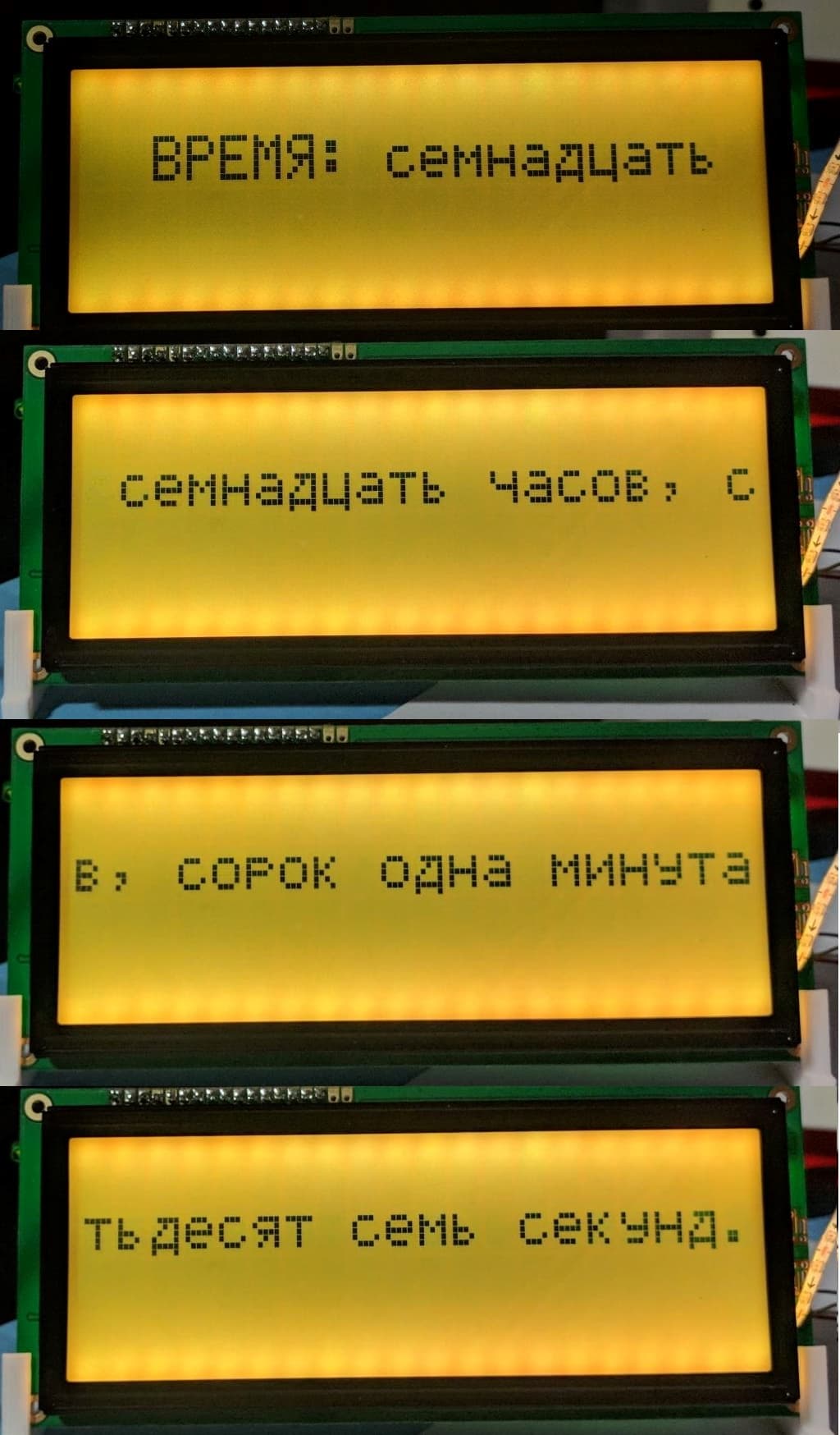

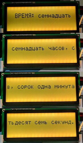

…вот тоже у ИИ выклянчил функцию перевода времени из чисел в текст и добавил к бегущей строке.
…с 3 раза получилось вроде правильно, с падежами и т.д.
Вариант цифр по ассоциации, а не по числу углов.
:slight_smile:
Очень удобный вариант часов, посмотрел…и забыл, что хотел.

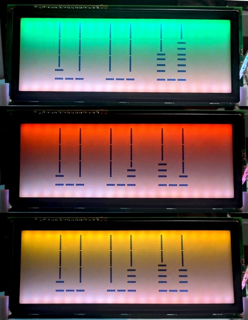

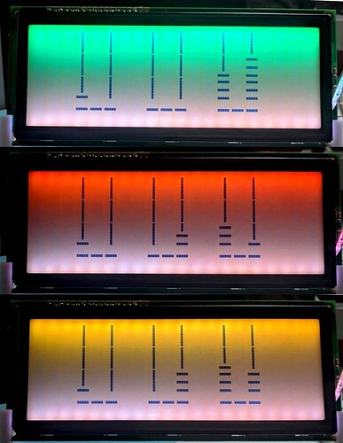

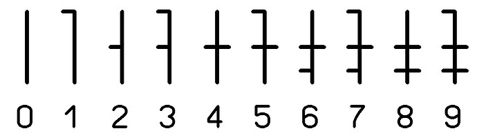

может просто в двоичном виде получать время ?))) такие часы даже видел в продаже, наручные
