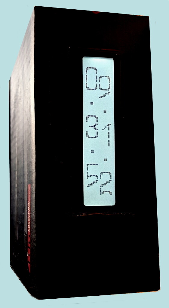

Макет-картон варианта вертикального - часов с чёрно-белым дисплеем.
Не всё поле, но каждый элемент - R.
Спасибо, я так понимаю, что “вшитые и вписываемые” в дисплей символы не поворачиваются?

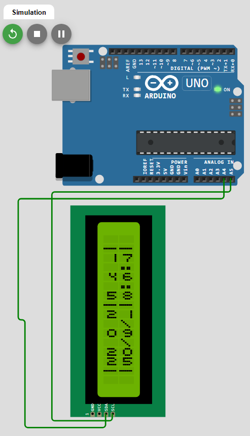

Давайте попробуем коллективно сделать на примере LCD1602 (хотя бы в симуляторе Wokwi :), одному мне синтаксиса не хватит.

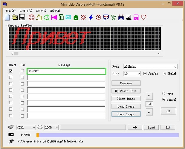

Основной затык для меня был в отсутствии возможности писать красиво буквы на 16 пикселях высоты на картинках. Но я вспомнил о ПО для бегущей строки-бейджа. А там есть возможность сохранять написанную картинку.
101
Это меняет подход, не надо никаких отдельных символов, на LCD1602 выводим бегущей строкой текст-картинку в 4 знакоместа шириной и высотой в 2. Там множество шрифтов и размеров букв в этой программке. Этот же принцип можно применять и к другим дисплеям.
А и не надо. Выведете для примера любые символы из знакогенератора и увидев это убожество забудьте о динамической индикации на 1602!
Да, хуже чем в симуляторе. Ладно, оставлю для других дисплеев.

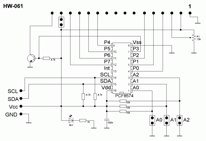

Вот схема модуля-спутника
Вертел с транзистором и ничего путного кроме как в разрыв перемычки ставить внешний транзистор как эмиттерный повторитель в голову не пришло. В таком подключении базовый резистор же не нужен?
Накой? Если уж всё равно будете управлять яркостью, то и используйте встроенный. И вообще, ожидалось, что вы туда давно уже ws2812 вкрячили :slightly_smiling_face:
