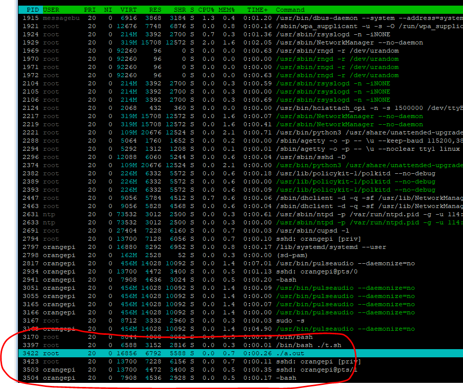

Можно ли следить за объемом выделяемой памяти в htop и если цифры не увеличиваются - быть уверенным что все хорошо?
Для начала запустите ее от пользователя, а не от root.
запустил, наблюдаю…

Итак через сутки работы память занимаемая увеличилась почта в два раза.
Явно где то не освобождается, вопрос в моей программе косяк или в используемых библиотеках curl и/или json.
