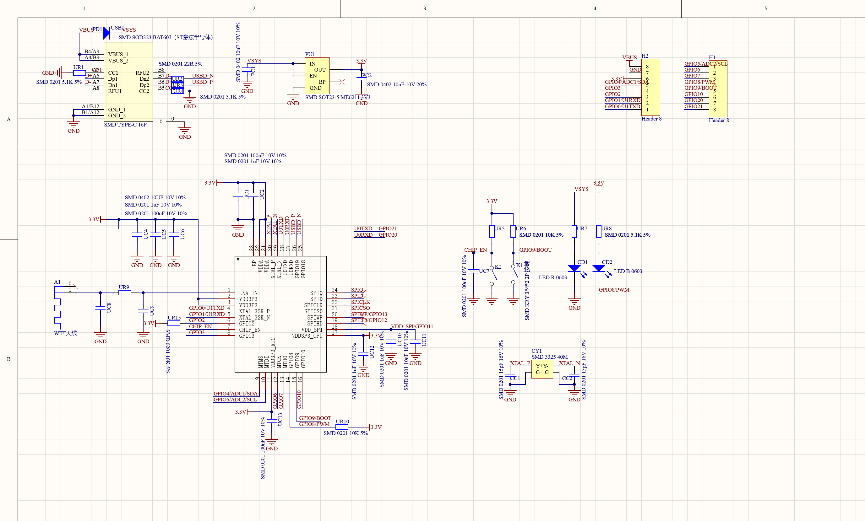

Здравствуйте, пытаюсь читать через последовательный порт в ESP32-C3 SuperMini, нашел что Rx на 20 пине.
При отправке байта через терминал Arduino IDE все ок. Но ничего не выходит при отправке внешним устройством на пин Rx. Земля устройств и Tx передающего устройства с 20 пином соединены надежно. В мониторе порта Arduino IDE тишина, когда пытаюсь отправить что то на 20 пин, даже если просто по замыкать этот пин на землю, должен же появится какой-нибудь мусор в терминале? Подскажите, пожалуйста, что я делаю не так? Спасибо!

А ты уверен, что Serial это именно тот порт, что на 20 пине? Их там три штуки, если память не изменяет.
Да, я вообщем то, все пины перепробовал…
судя по схеме все правильно, RX0=20; TX0=21
также есть Serial1 RX1=0; TX1=1
не знаю, попробуй его штоль

При попытке подключить Serial1.begin(115200); плата перестает определяться совсем. Даже не знаю что ещё и попробовать…
Я правильно понимаю, если подключить ESP32-C3 SuperMini по USB, даже с пустым скетчем, открыть монитор порта, то мы должны видеть все что приходит на 20 пин по Rx с установленной скоростью? Он должен работать как USB-TTL, другими словами?
чтобы он работал как серийный порт, это должно быть активировано в прошивке
и не выйдет, заверни входящее с пина RX на выход порта, через Serial.write

значит не должно работать, раз тишина, там несколько сериалов, читай по другому, а в этот отправляй…ты кстати при компиляции разрешил в настройках использование сериала?
Про такое не знаю! Все по умолчанию, ничего не менял… А где это разрешить?

Я ведь могу, физически, увидеть сигнал осциллографом на 20 и 21 пине? Я не вижу, хотя в монитор порта приходит. Или не должен, и вообще не правильно понимаю как это устроено? Спасибо!
