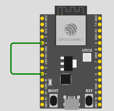

ты можешь попробовать Serial1 и/или Serial2 вместо Serial? и пощупать пины в соотв. со схемой что я приводил.

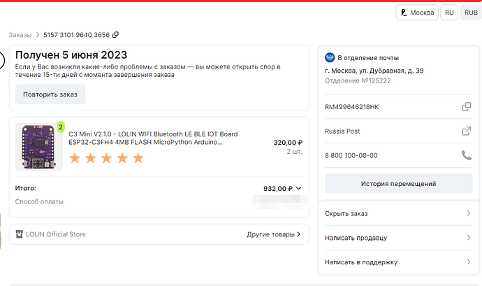

@vasya00
вот поднял заказы, есть она у меня где то, аж две
завтра покопаю закрома, найду, чем смогу помогу.

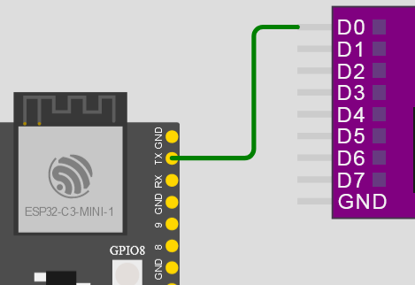

В WOKWI на пине TX норм работает. USB , естесственно не подключено.

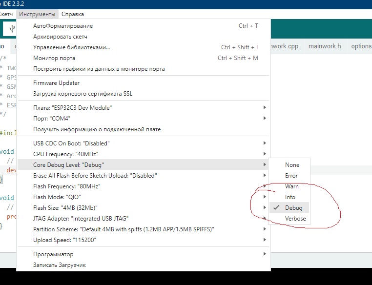

так должны быть настройки
Itegrated USB JTAG тоже включить.

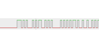

Отлично, настроил как вы сказали, и получил осциллограмму на 20 пине, ура!!
  Serial.begin(9600);//
  delay(100);
  Serial.println("Hello, ESP32-C3!");
Но при этом я не вижу ничего в терминале, до этого было наоборот. Как я понял, получить сообщение в терминале и на 20 пине, одновременно, не возможно.

Да, я тут не совсем прав. Пин 0 не работает. Работает пин 3.
Не заметил, потому что на передачу только проверил.
У andycat всё верно
Спойлер

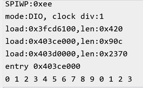

  Serial1.begin(9600, SERIAL_8N1, 3, 1);
  Serial.begin(9600, SERIAL_8N1);
  static byte ind = '0';
  static bool space = false;
  if (!space) {
    Serial1.write(ind);//посылаем символ
    space = true;
    ind++;
  else {
    Serial1.write(' '); //пробел
    space = false;
  while (!Serial1.available());
  Serial.write(Serial1.read());//читаем вернувшийся символ,
  delay(300);   // и выводим в Serial в IDE
  if (ind > '9')
    ind = '0';
Спойлер
Спойлер
