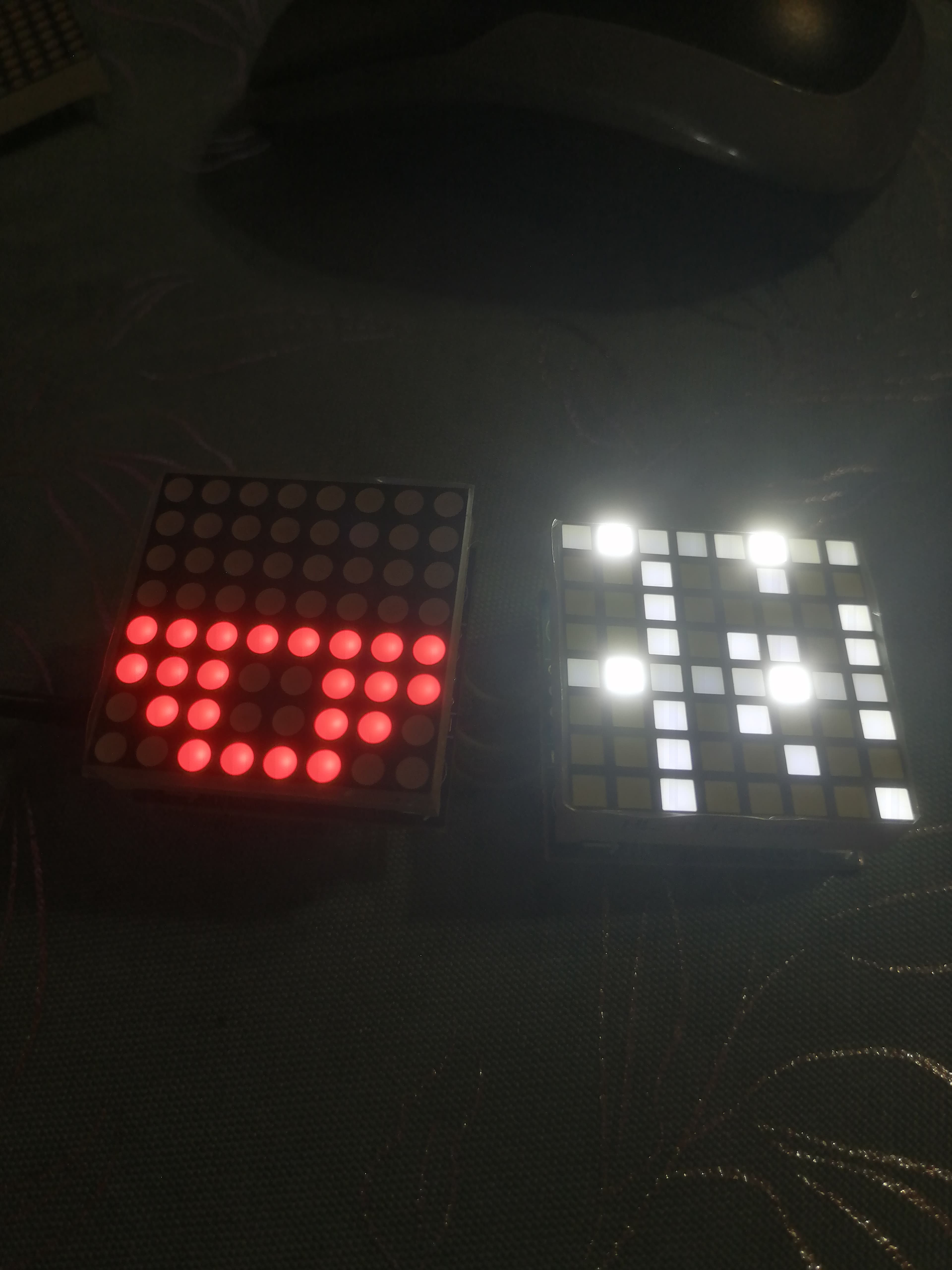

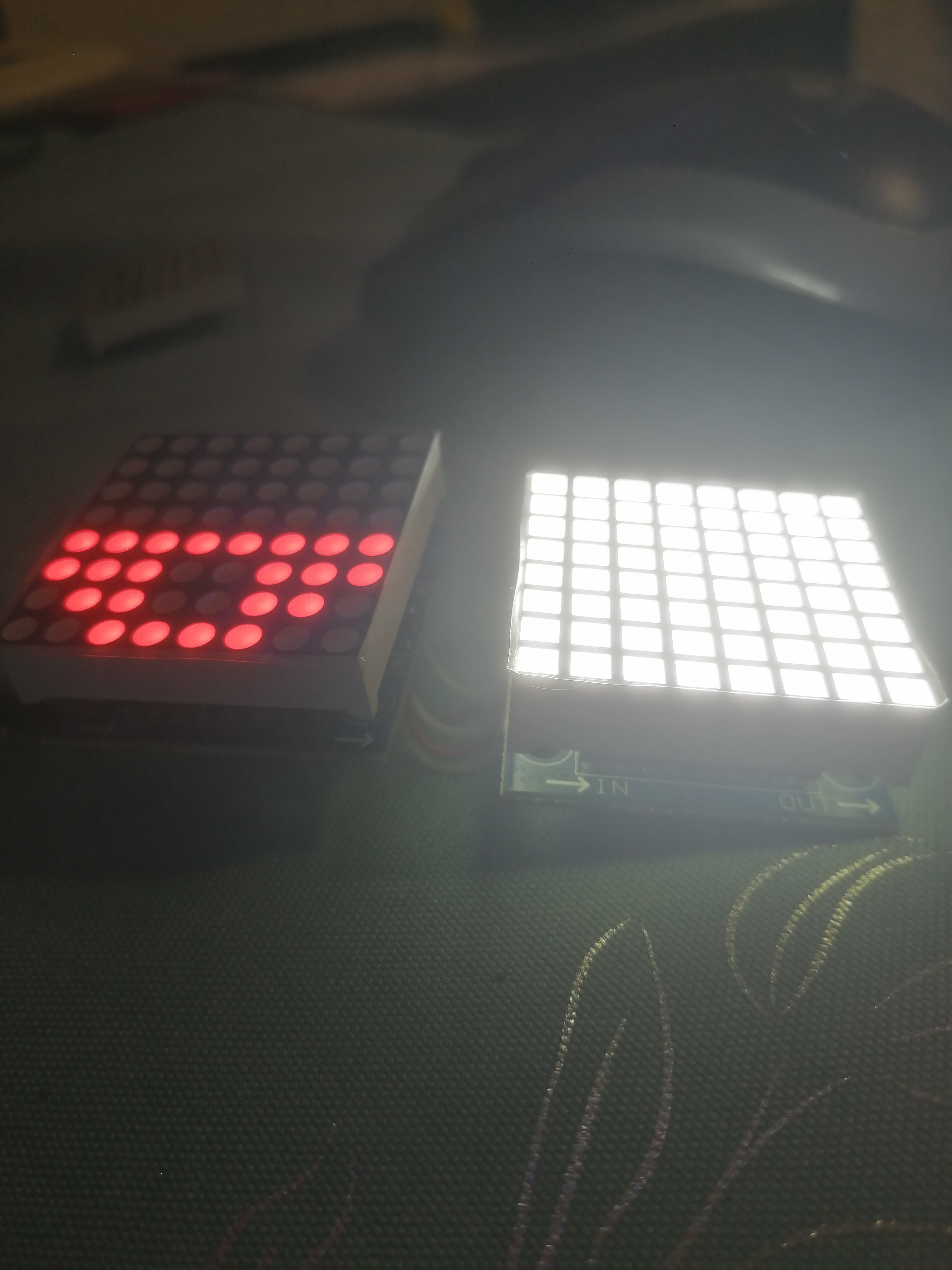

да может вся суть одна и та же - но при подключении матрицы на MAX7219 smd - перевернув саму матрицу подключая другими контактами - кашу показывает

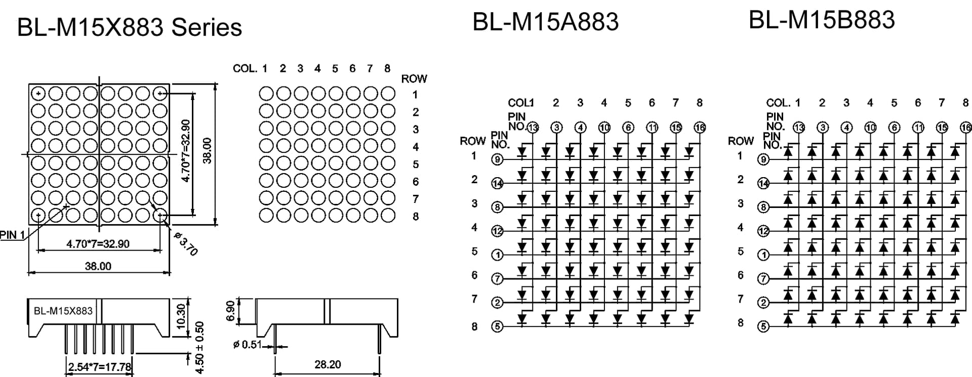

Название “общий” здесь конечно не подходит. Но разницу двух вариантов видно на приведённых выше картинках. И “просто перевернуть” здесь не поможет.
Но всё-таки непонятно, в чём проблема?
Если у Вас готовый модуль с максом и матрицей, то откуда в нём взялась неправильная матрица? Если уж такое случилось, то или находим “правильную” матрицу или цепляем ту, что есть на соплях, сравнивая две распиновки.
Если у Вас всё самосборное на рассыпухе, то вообще никаких трудностей не должно быть.
Теоретически всё это наверное можно и программно решить, но геммороя больше будет. А чтобы в какой-нибудь библиотеке был уже заложен такой функционал - не встречал.
Это если для 7ми сегментного индикатора важно, где общий катод - это разряд. А в матрице это строка или столбец
Для всего важна, потому что пин катод должен выдерживать сумму тока всех анодов.
Так разница лишь в том , что сумма тока всех анодов в строке, или в столбце, или я чего -то не понял?

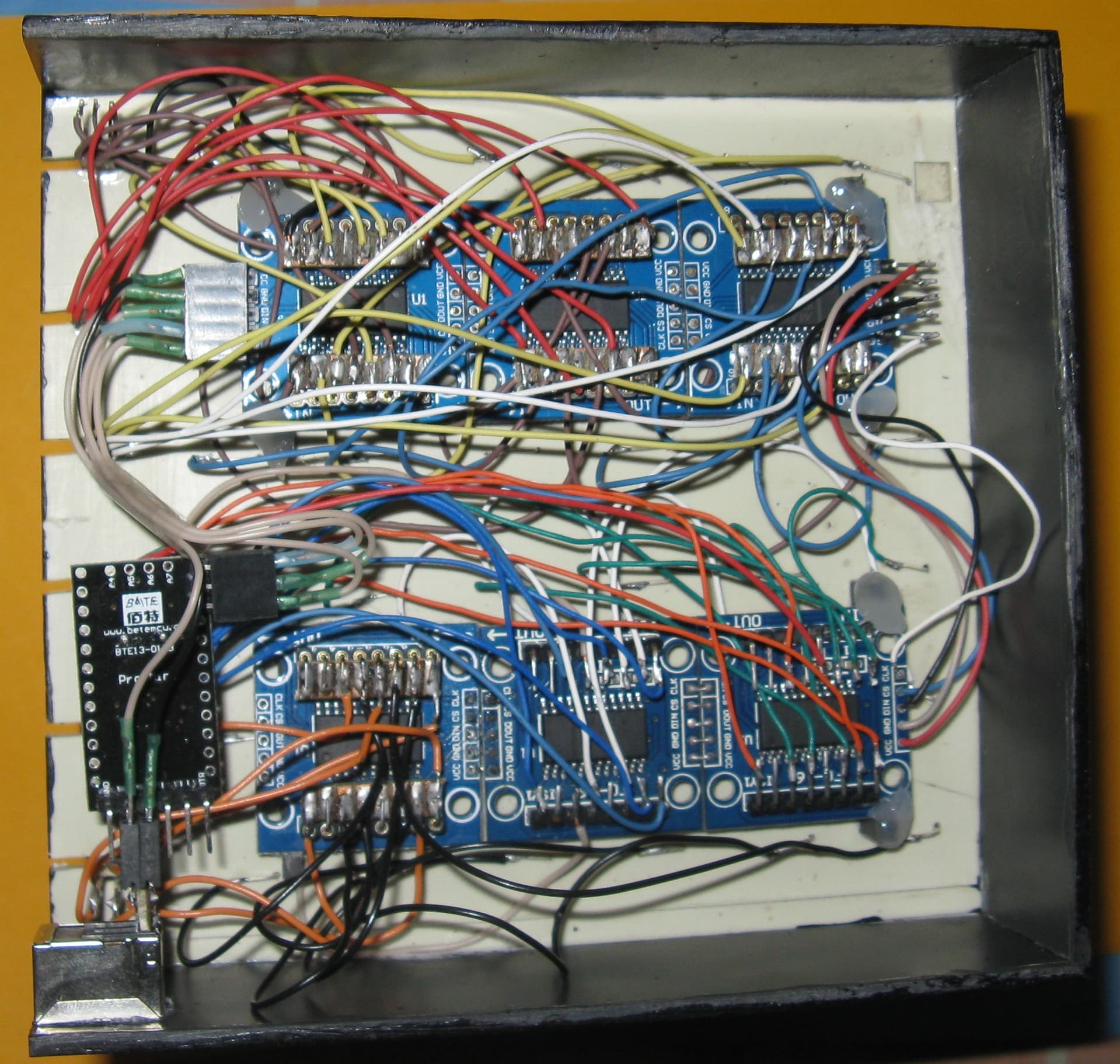

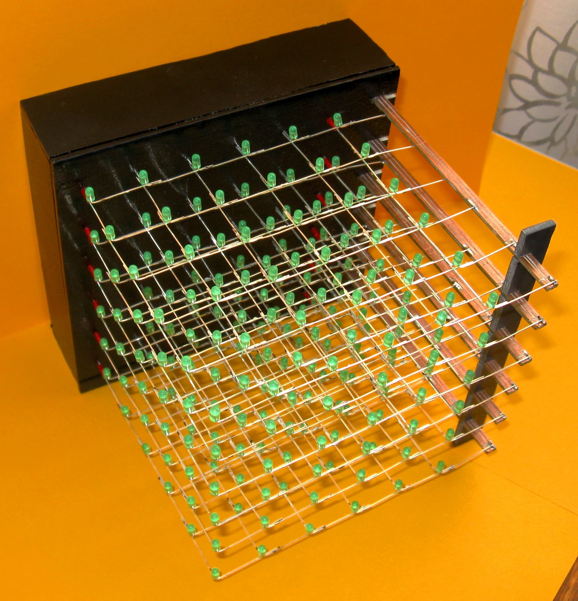

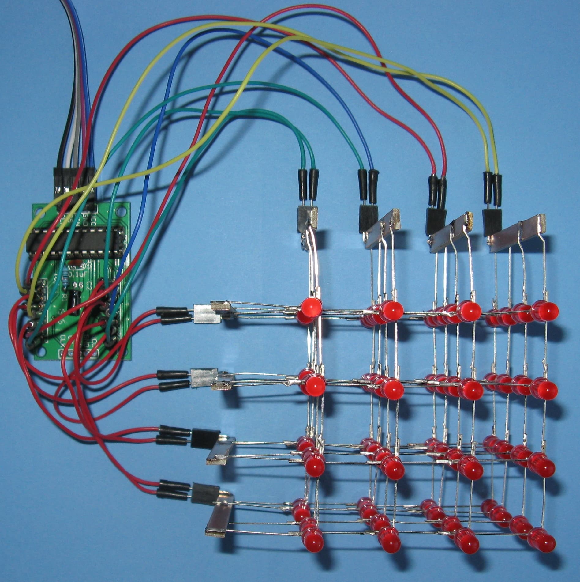

@lilik , что за «гиперкуб» из светодиодов и для чего он? ![]()
Так ведь в матрице с динамической индикацией (8х8)
если на все аноды один катод в строке -то на все катоды -один анод в столбце, и наоборот. По току одинаково вроде. Если ошибаюсь, прошу извинить, всегда так думал.

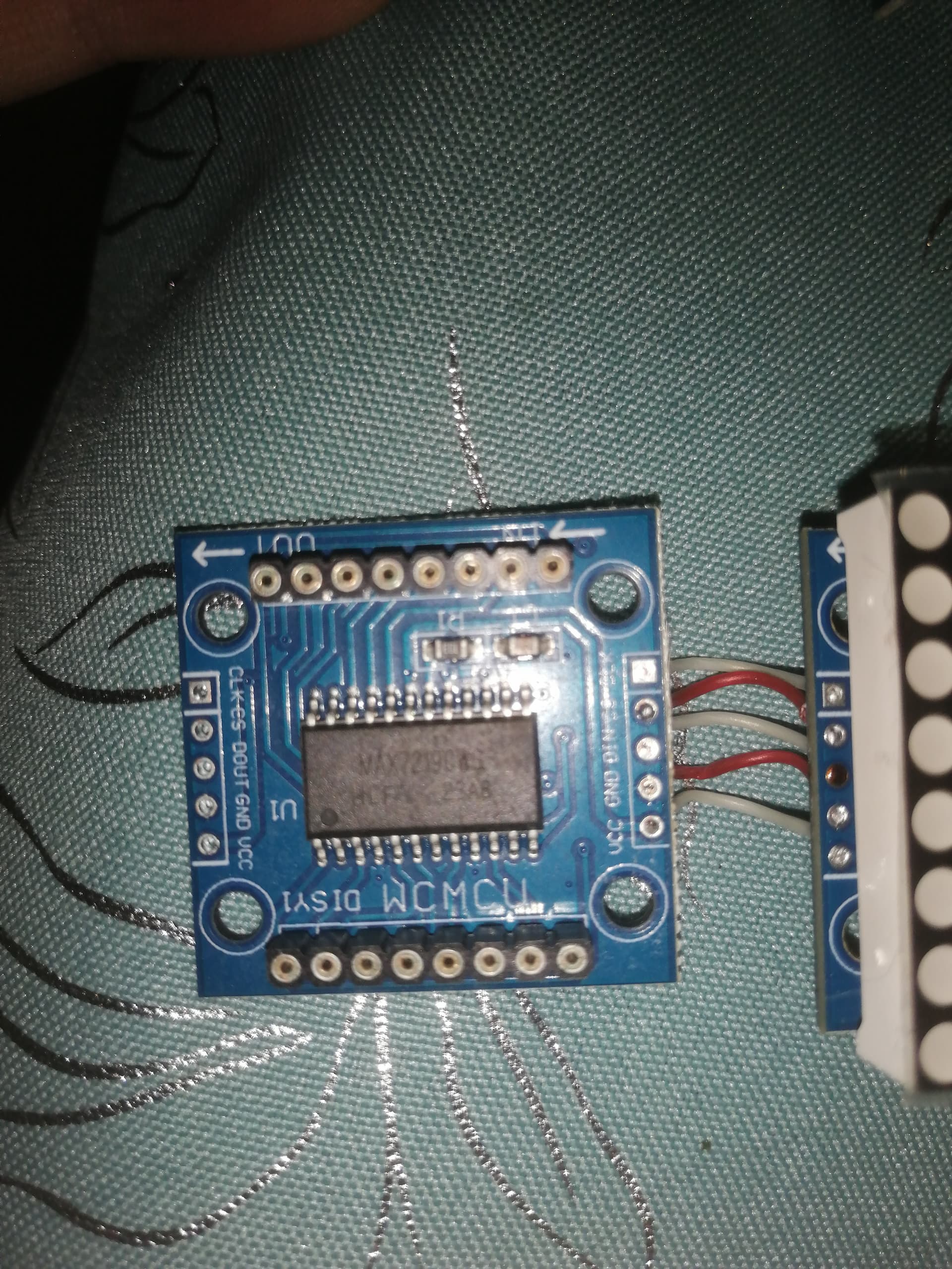

ТС, покажи модуль.
