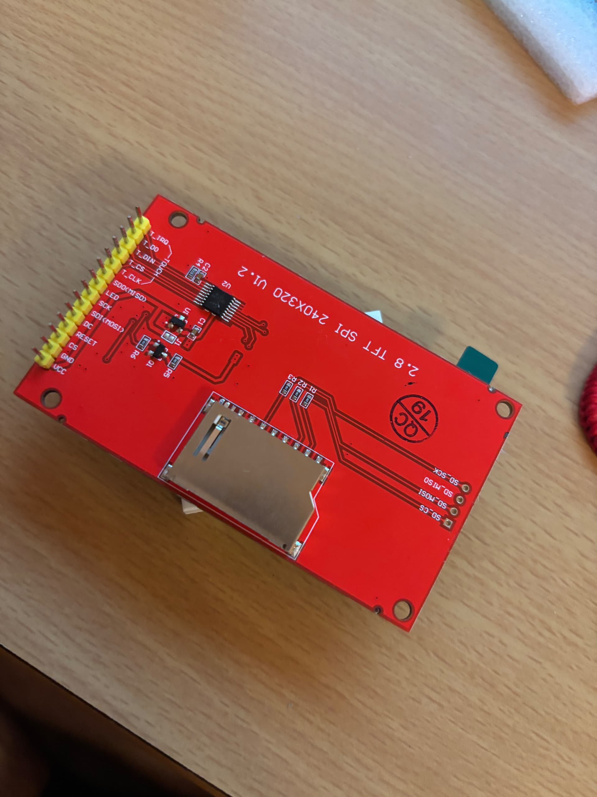

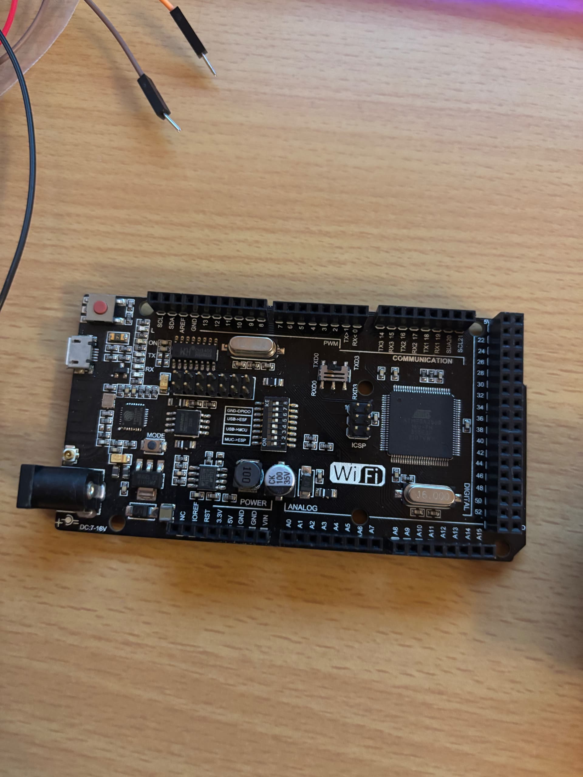

Господа опытные ардуинщики, очень нужна ваша помощь. Я только начал познавать ардуино и сразу зашел в тупик. Надо подключить дисплей к этой плате. Перерыл все форумы, сайты, нейросети. Но максимум чего добился — белый экран. Помогите пожалуйста, кто знает. Буду очень благодарен! Вот плата и дисплей
Знаю, что на обратной стороне контакт J1 разомкнут. Видел, что кто-то его запаивает. Боюсь попробовать

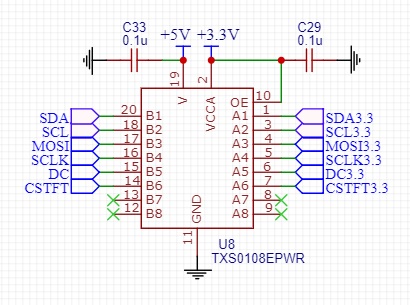

ТС, подключайте дисплей к ардуино через преобразователь уровней.
Например, TXS0108EPWR. И “белый экран” приобретёт нужный “окрас”. :slight_smile:
На SDA и SCL не обращайте внимания. для дисплея они не нужны.
Это просто фрагмент из моей схемы, где требовался “3-вольтовый I2C”.
Можно и на транзисторах собрать
По одному такому “блоку” на каждый сигнал.
Ну или купить всё на али/озоне.

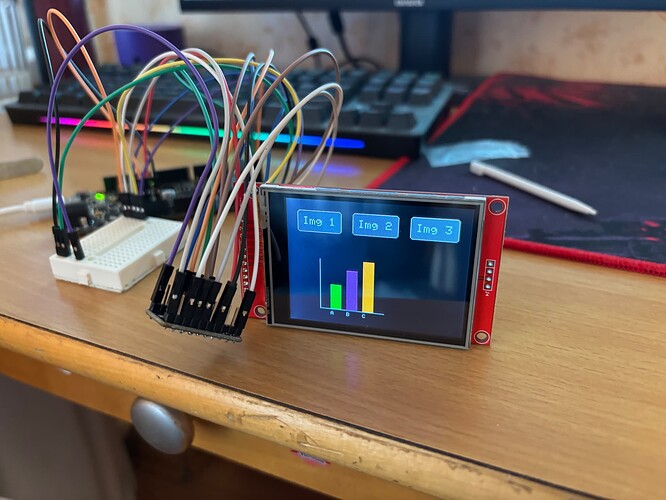

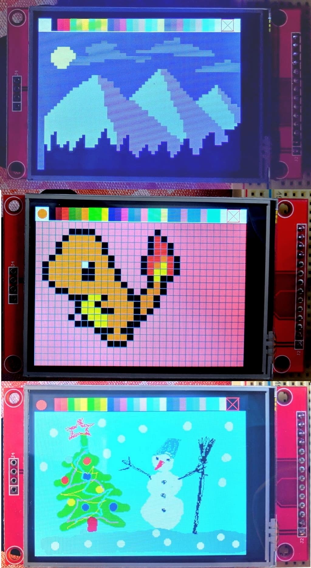

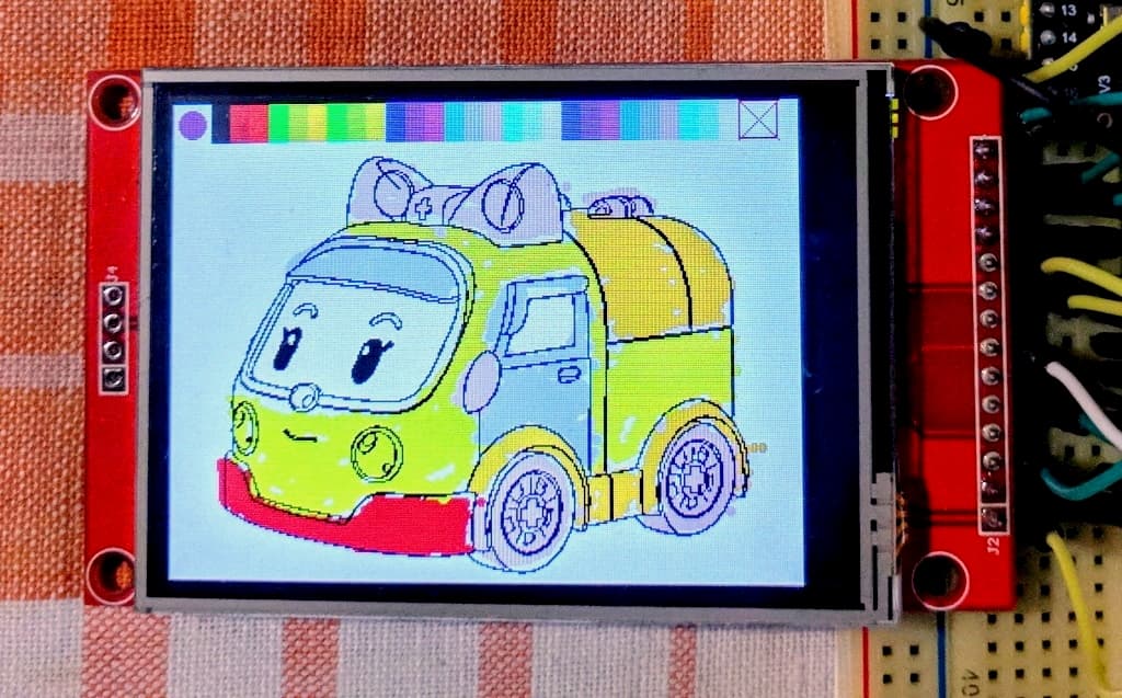

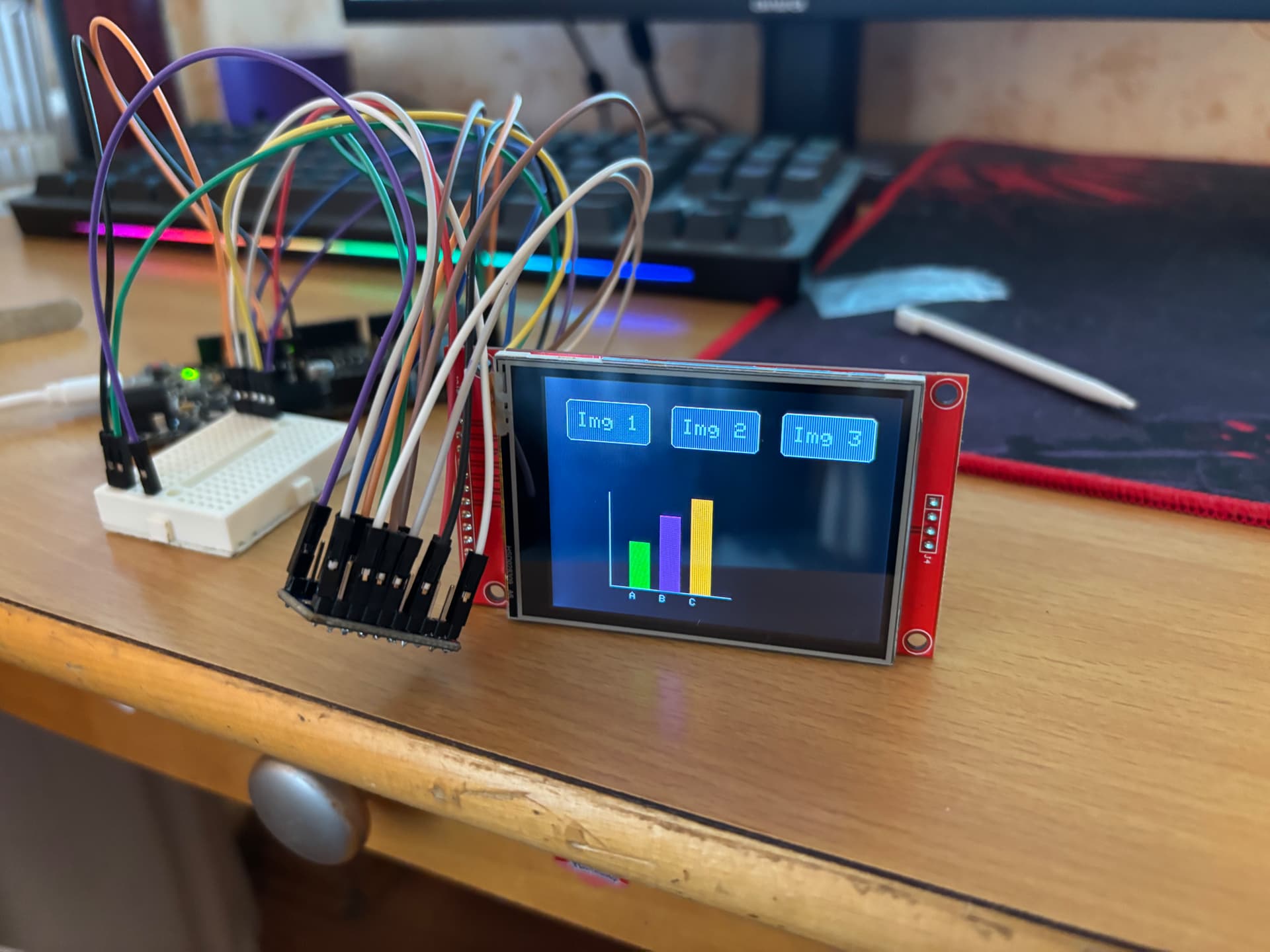

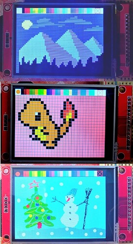

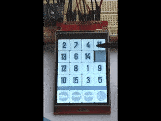

Ну вот классика - фоторамка с перелистыванием от пальца. Сколько надо затратить сил и ресурсов денежных для её реализации на данной группе плат? Ведь придётся ещё и модуль карты использовать (встроенный или внешний). Поэтому я конечно тренировался на УНО, но всё же лучше сразу пробовать на других платах. Даже красивая кнопочная клавиатура не влезет в уно. А так да, символы, геометрическая графика - легко. Или просто рисовалка - развлекалка:
:slight_smile:
Соврал, ещё можно вместить раскраску чб картинок, хотя на уно не проверял:
Потому как даже одна тема-картинка весит 153 Кб.
вид+ролик

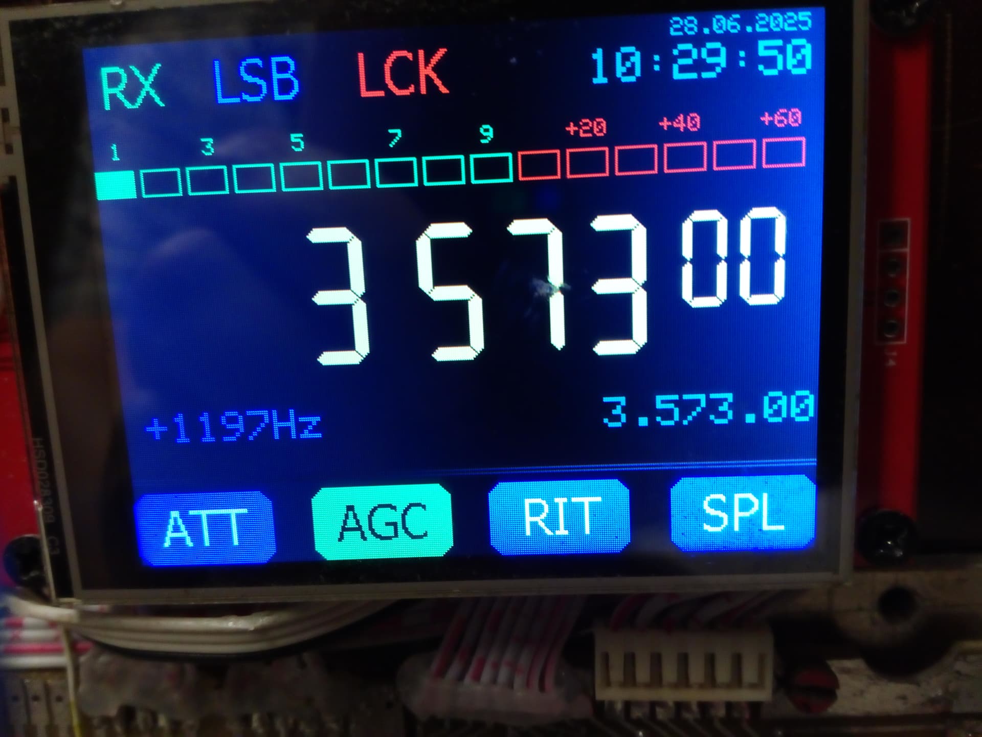

Это на нане.
Синтезатор (3 шт. на I2C), сервис (менюшки), часы, коммутатор внешних устройств, 7-кнопочная клава, валкодер.
Ну и ILI9341 конешна. :slight_smile:
Тача нет.
