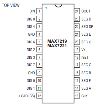

на синеньких модулях с цифирками все CS и LOAD объединены. При соединении каскадом ты выход LOAD цепляешь ко входу CS следующего модуля. Это для удобства монтажа сделано. На самом деле они просто параллельны.

LOAD – он же CS!

Ну, вот этого я не понимаю. Они там на модуле могут рисовать всё, что угодно, у микросхемы это один и тот же пин, а не два.
Понятно. Полез тестером, все CS и LOAD на всех 4 модулях соединены. То есть, достаточно один из выводов подтянуть к питанию, что и сделано. Отчет написал выше. Если кратко - стабильного результата нет: то есть мерцание, то его нет.

Попробуйте остальные два провода ( CLK и DIN) притянуть к земле таки же резистором. При этом притяжку LOAD к питанию оставьте! (Кстати, Вы там не перепутали, Вы его к питанию притягивали? А то к земле нельзя!)
DIN можно пока притянуть один, но и смотреть на эффект именно на этом модуле. Если поможет, тогда уж притянете все.
CLK - так как с LOAD – они все соединены, так Вы их все одним резистором притянете, не парьтесь.

Оказалось достаточно притянуть CLK к земле. Все заработало нормально, мерцания нет. В DIN и не полез. Надеюсь, победа. Надеюсь, не как с моими экзерсисами с питанием через полевик. Спасибо Вам огромное! В каком месте поставить палец вверх?
Ну, слава Богу. Я никогда не покупал модулей (только голые микросхемы) и все три пина всегда притягиваю (делал это с самого начала всегда, просто потому что не оставлять пины “болтаться” – почти всегда хорошая идея) и никогда не видел такой проблемы, впервые о ней от Вас услышал.
