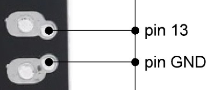

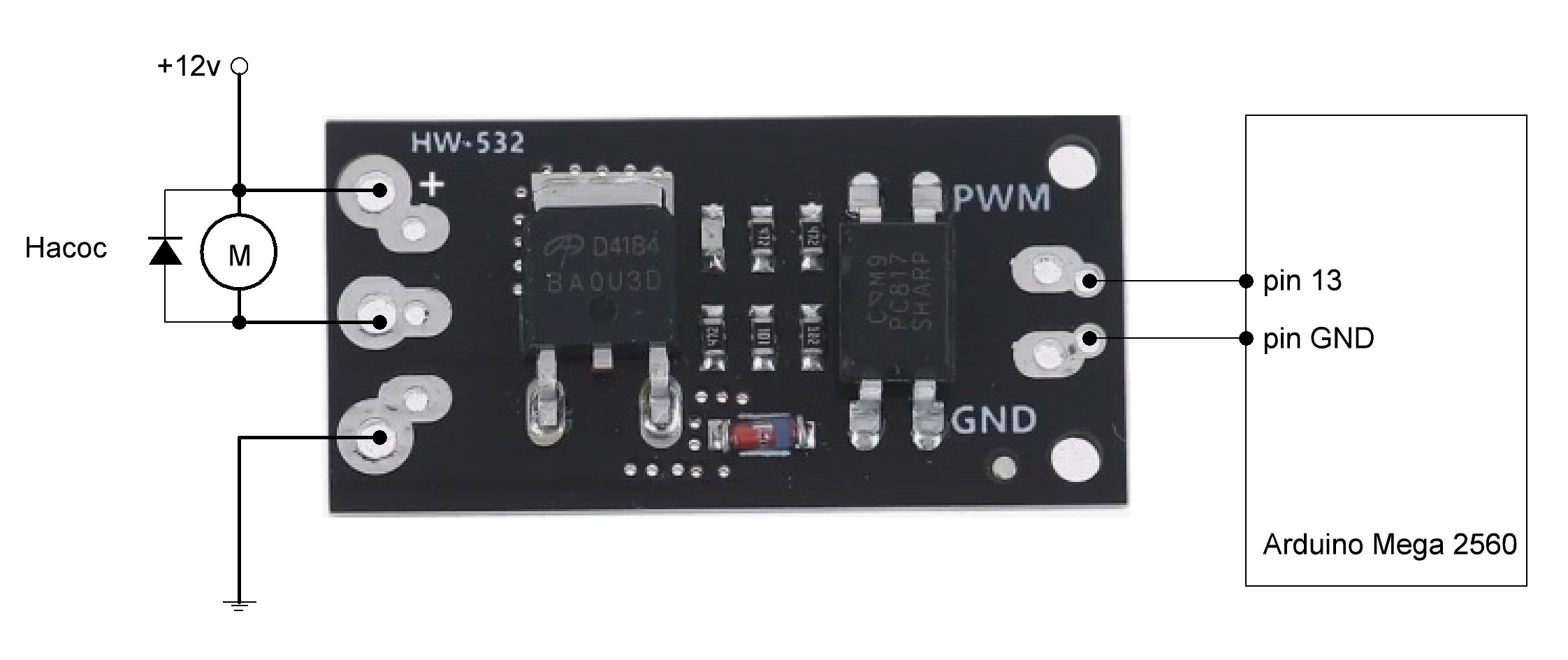

Всем еще раз добрый день! Согласно рекомендациям наших титанов “ем слона по частям“ :slight_smile:. С мерцанием индикаторов при старте системы справились. Следующий этап: через модуль с полевиком HW-532 (информация тут: Модуль управления нагрузкой на AOD4184 силовой ключ купить в интернет-магазине КомпактТул с доставкой по Москве и России). запитывается мотор насоса. Схема подключения тут: https://cloud.mail.ru/public/U5Ay/hycvCQu1F
Насос плавно регулируется посредством ШИМ с 13-го пина, к этому претензий нет. Почему 13й пин - чисто конструктивное удобство: рядом с ним на плате ардуино гнездо GND. Но при загрузке насос дважды кратковременно (примерно на полсекунды) включается. Потом отключается, и работа идет штатно в зависимости от заданных условий. То есть, то же “мерцание“, о чем шла речь ранее, но на пине 13. Можно ли как-то при загрузке заглушить 13-й пин? Очень не хочется переносить модуль с удобного места.
Заранее спасибо!

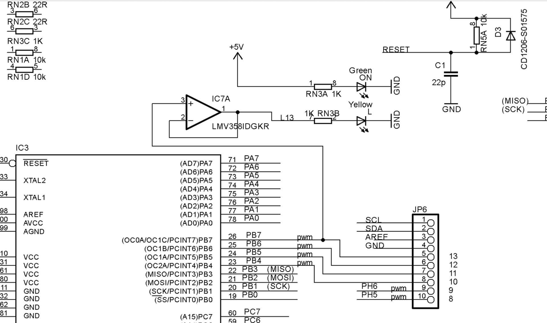

Миша! Можно поинтересоваться названием контроллера? Пин номер 13 чего? :wink: я уже несколько раз спрашивал. У меня есть гипотеза, основанная на одной из твоих картинок, но хочется определенности.
#8
на нем вероятно висит светодиод, он может “мешать” работе HW-532 когда пины в неопределенном состоянии, перекиньте временно на другую свободную ногу, если не уйдет, надо лепить подтяжку на модуль.

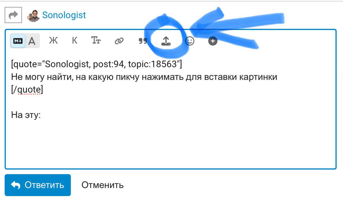

когда научитесь картинки сюда вставлять?
Не могу найти, на какую пикчу нажимать для вставки картинки. Ссылка (цепочка) есть, а насчет картинки - не нашел. Показывайте.
Влад, пин №13 на ардуине меге 2560.
На эту:
Придется попробовать, хоть и не хочется.
Спасибо.
Во! Получилося!
Да, нет, Вы не едите слона по частям, а пытаетесь ещё раз скушать “вторичный продукт”, образовавшийся в Вашем пищеварительном тракте после предыдущего обеда!
В контексте Вашей прошлой проблемы, я Вам писал:
Скажите, пожалуйста, что ещё я должен Вам сказать, чтобы Вы никогда не делали вот так?
А уж если сделали и наткнулись на проблему, то тут же притянули пин к земле, а не притягивали всё население форума к исполнению русской народной песни: “Опа-опа, мыло и мочало, опа-опа - а мы начнём сначала!”?

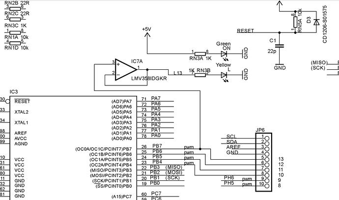

Если я нашел правильную схему, то там на этом пине «висит» не сам диод, а ОУ (как компаратор?). Он вроде бы не должен так сильно влиять…
