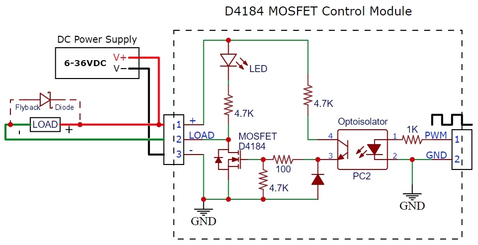

Мерцание семисегментных индикаторов при включении питания
Полная схема:

Да, на 13 пине сидит светодиод. Стало быть, пин настроен на выход. Притянем на землю напрямую - сгорит же. Надо через резистор. 5-10к пойдет?

Если бы на модуле была подтяжка, то этого эффекта бы не было.
Разве что там какой-то “хитросделанный” бутлоадер. Я, например, видел такой, который умышленно мигает 13-ым пином до того, как передать управление программе.
Если там действительно такой бутлоадер, то только менять пин.
Это что, у оптопары такой малый ток, что может Z-состоянием зажечь её светодиод?
Видимо пин придётся менять. Что-то не верю я, что подтяжка поможет…

Подтяжка не помогла. Совсем. Бутлоудер, видимо, тот, на который Вы ругаетесь: мигает светодиодом, скотина такая…. Буду менять пин тогда?

В схеме ошибка (на просторах паутины обсуждалось) там на входе не 1к, а к20.

Да, мигает. Я и спрашивал, можно ли его заставить не мигать?

Писец! Так если он у Вас мигает, наюха ж Вы на него мотор повесили?
Можно – прошейте нормальный бутлоадер, который ничем не мигает, когда его не просят.
А лучше, поменяйте пин и не выпендривайтесь.
нельзя!!
решения:
  • использовать программатор
  • сменить пин
  • сменить бутлоадер
зная тебя, последнее настоятельно не рекомендую.
