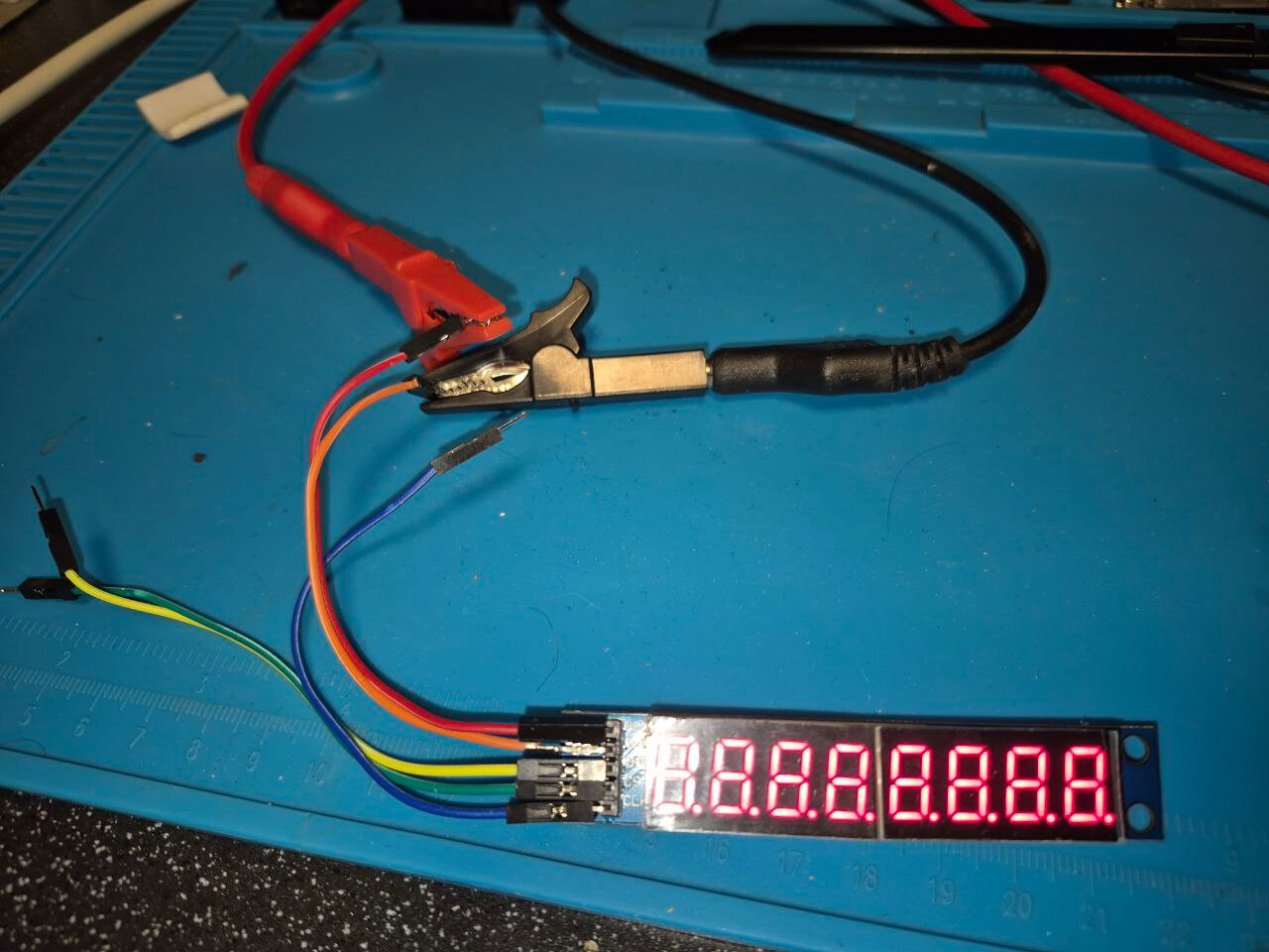

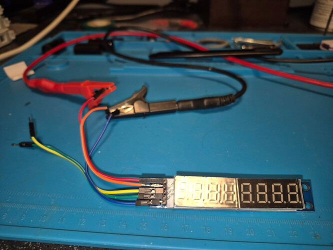

нашел свои MAX7912 ))
решил просто питание на них подать, прицепил тока два проводка, включаю, не мерцают ничего! я прям расстроился, но потыкав десяток раз вкл/выкл получил восьмерки во всех разрядах.
эх думаю, надо к ардуине цеплять, подцепил еще три проводка, и дай думаю питание подам, и о чудо стабильно светятся, причем трогая DIN и CLK можно получить разные “эффекты”.
почесал репу, покумекал собственно как битики туда могут запрыгивать? а тока по сигналу CLK
на CS и DIO тоже “антенки висят”, но без клока вы ничего туда не запихнете, даже если есть разрешение по CS.
заземлил CLK и все! эффект ушел!
теория @ЕвгенийП сработала, но еще раз, достаточно “приземлить” только CLK, тыкал раз 50, все нормально.

Они – сдвиговые регистры. Пихаешь туда сколько надо, а по восходящему фронту LOAD последние 16 бит в каждой микросхеме защёлкиваются.
Datasheet
LOAD – Load-Data Input. The last 16 bits of serial data are latched on LOAD’s rising edge.
Судя по тому, как у ТС и раньше всё подряд мигало, rising edge’и там могут на ровном месте где угодно и откуда угодно нарисоваться (может у него там рядом микроволновка или двигло с искрящими щётками, кто ж его знает?), потому притянуть всё – лишним никогда не будет, что я ему и советовал.
