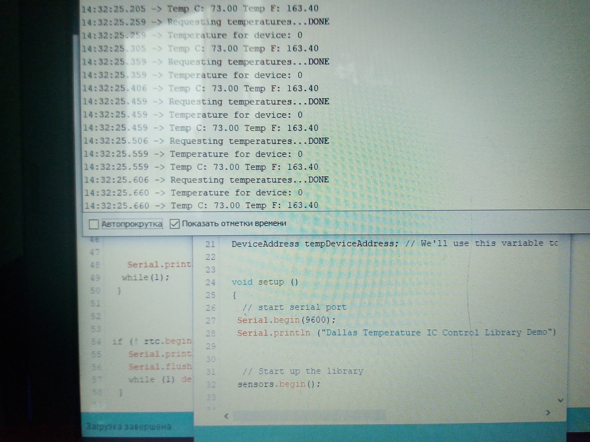

127 или -127?
выдает “-127”
Нет связи с датчиком !
погонял скетч [Arduino-Temperature-Control-Library/Tester.ino at master · milesburton/Arduino-Temperature-Control-Library · GitHub](http://out.arduino.ru/? выдает в монитор порта
Requesting temperatures…DONE
Temperature for device: 0
Temp C 73.00 Temp F: 163.40
И всё ? Там в Setup я вижу строки
Serial.print("Found ");
Serial.print(numberOfDevices, DEC);
Serial.println(" devices.");
У вас где вывод о количестве устройств ?
Если устройства обнаружены - должен быть выведен список их адресов …
больше ничего не выдает
это значит он не находит датчик?
Покажите тогда загружаемый вами скетч ! Не может этот скетч что в примере не выводить “шапку” !!!

скажите, а как проверить датчик годный или нет, он хоть и подключен питание к 3,3 в, но тестером я померил, там около 5 в.
Что ЭТО в 24 строке у вас ???
извините, это так скачалось, а загружаю void setup()
как может не выполниться строка 28 вашего скетча ?
вот то что выдает, внизу виден кусок программы
А если отмотать вывод назад к первым строкам ?
Или добавьте delay(10000) в самый конец setup
в какой номер строки поставить?
85 по вашему скетчу
