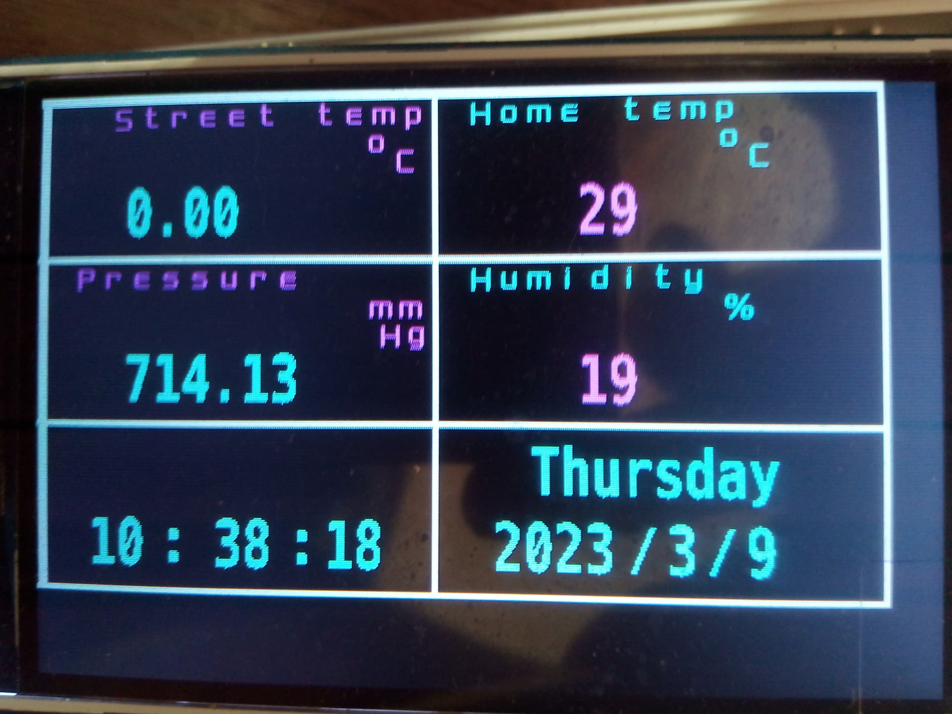

Метеостанция на Arduino mega nrf24l01+ цветной tft дисплей 3,5"
Извините, что фото, в мониторе не копируется, набирать долго

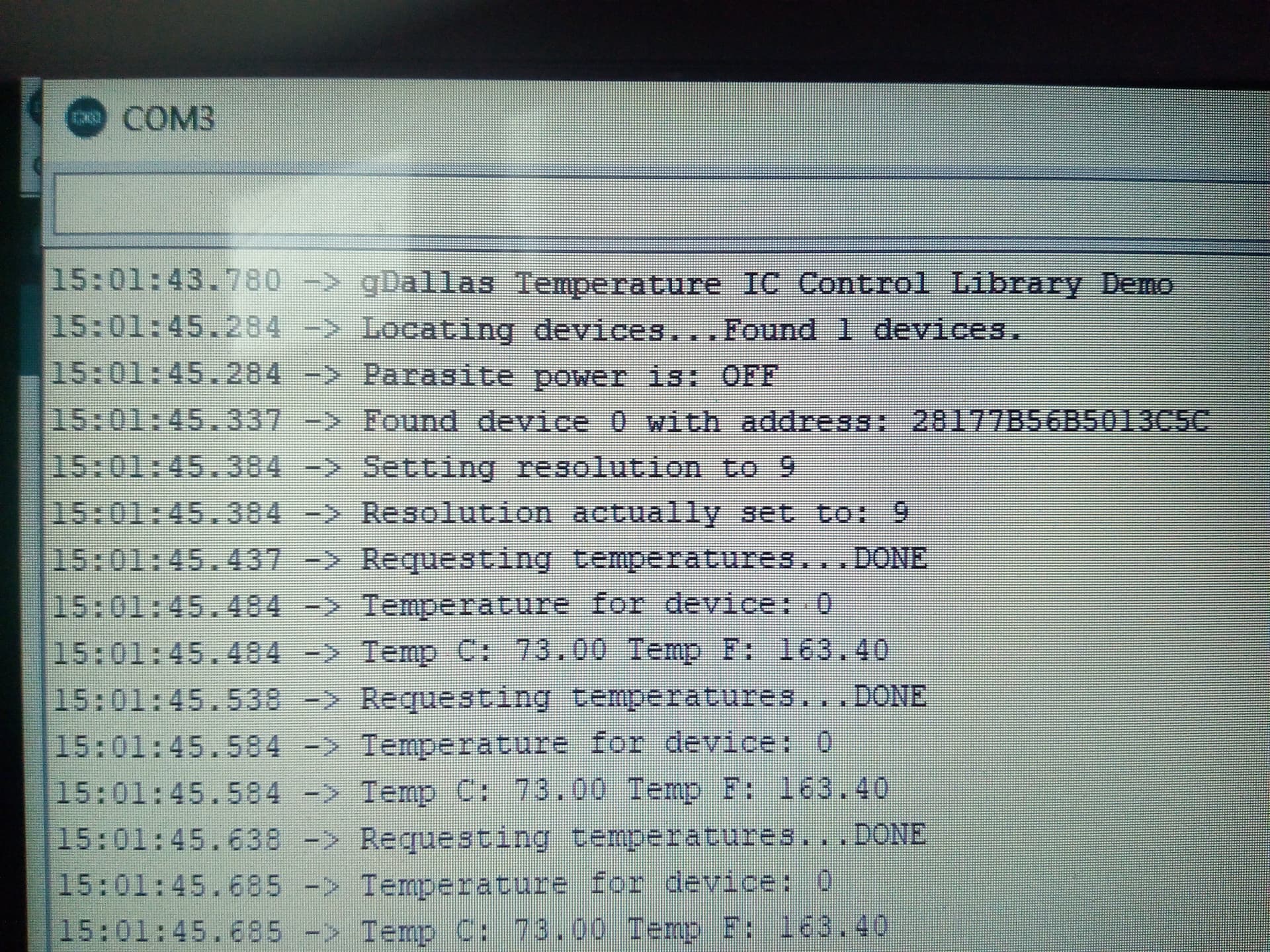

Теперь вы знаете адрес вашего датчика 28 17 … … - поместите его в
12 DeviceAddress sensor = {0x28, 0xFF, 0x68, 0x6A, 0x84, 0x16, 0x5, 0x69}; //адрес датчика.
73 градуса - он у вас к батарее отопления прикручен ?
он лежит на столе, температура в этом месте около 30
А если к кипящему чайнику прижать ?
Видимо отзывается, но измерения у него на “своей волне” …
ввел адрес датчика, загрузил, в мониторе первое число было 26, т.е. примерно правильная температура, а потом пошло 72,0 72,5 чередуются
Пробуйте реже считывать данные.
вместо 500 поставил delay5000 даже первое число было 72,5 а дальше чередование. Только по времени реже а так то же самое

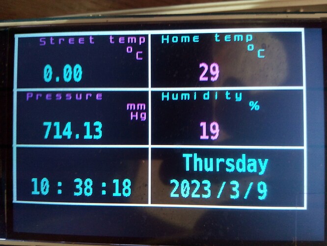

включил передатчик и приемник, но на дисплее уличная температура нули, а я так понимаю, при неисправном датчике должна 72,5 . Значит не работает или передатчик, или приемник, или и то и другое. Подскажите, где искать?
Начать, естественно, нужно с локализации проблемы, т.е. с выяснения, что именно не работает.
Не очень понял - “передатчик не трогаю”… Лучше как раз потрогать!
Сначала проверяйте работу радиожелезок. Опять возьмите маленькие скетчики из примеров. Чтобы ничего лишнего.
Передатчик пусть передаёт какое-нибудь одно заданное число (или фиксированный набор чисел), а приёмник пусть кидает полученное в сериал.
А как конкретно я могу выяснить?
Передатчик каждые полсекунды выдает в монитор порта температуру 72,5, приемник даже отдельный скетч ничего не ловит. Виноват передатчик или приемник? как узнать передатчик передает то, что в мониторе пора или нет?
Я понимаю, что надо сначала убедиться, что передатчик передает, а потом заниматься приемником. Но как это сделать?
нет надо залить два скетча, примеры передатчика и приёмника и убедится, что примеры работают
Скетч для передатчика почти полностью взят из примера. Там только было на 2 датчика, я убрал второй и свой адрес датчика поставил. Это мы здесь уже разбирали. Он и залит сейчас в передатчик и он выдает в монитор порта температуру. Но приемник, скетч которого я сегодня выше выложил, ничего не ловит. Посмотрите скетч приемника, может я что-то не то сделал.
Скетча передатчика никто здесь не видел. Может он там так написан, что если с датчика ничего не получено, то и передавать нечего!
Поэтому Вам и говорят, для теста выкинуть всё про датчики, или показать скетч передатчика. Лучше сделать и то и другое.
