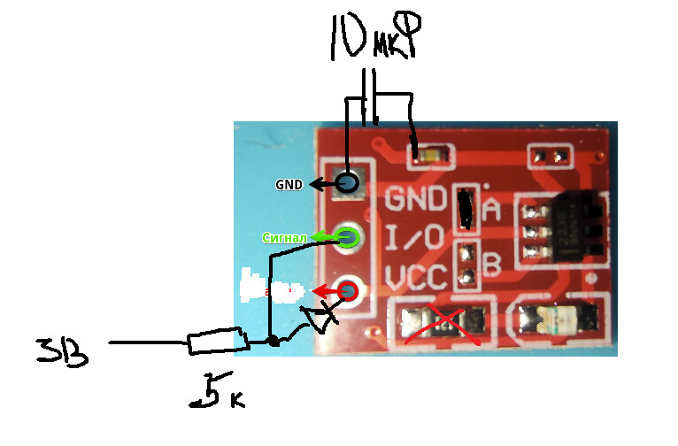

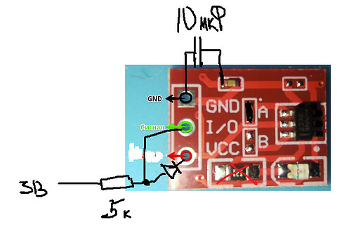

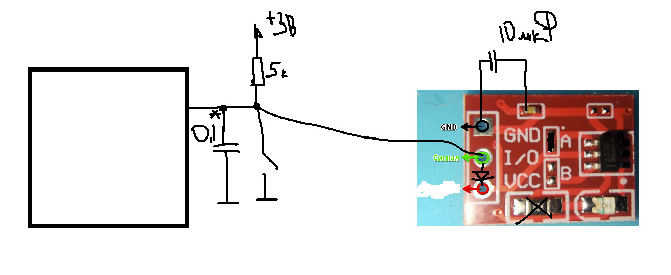

Есть ли унутре STM что-то мешающее работе (просаживает питание/сигнал до 0.8вольт)?
Отдельно от источника 3В TTP223 вполне работоспособна
(пока есть напряжение на конденсаторе удерживает ноль на линии, затем отпускает из-за разрядки и так по кругу), а при присоединении в микроконтроллеру (не факт что STM - всё затёрто) напряжение сразу просаживается.
Я бы пин прозвонил для начала
В оригинальной схеме физическая подтяжка в питанию( к +3В) и звонится на 10кОм (5кОм ставил для идентичности эксперимента) к + 3В. И звонится на 10кОм к земле. :roll_eyes:
Сам чип греется? Какое сопротивление по питанию?
Ничего такого унутре быть не должно. Если вывод настроен как «выход», он либо работает в пуш-пуле либо с открытым стоком. В обоих случаях он либо тянет к vcc/gnd (пуш-пул) или только к gnd (открытый сток). А до 0.8В может только пробитый n-мосфет (нижний) тянуть.
А уже все свои “доработки” удалил что чаго не вышло, но, вряд ли - не те токи.
А он ваще то вход :slightly_smiling_face: Он жеж кнобку обслуживает(а может и даже аналог)
Может быть у этого входа включена подтяжка Pull-Down?
Вот этот факт частично подтверждает предположение о Pull-Down. Только обычно там сопротивление по более 10к (40-60к).
Ну, дык, оно ж без питания звонится :slightly_smiling_face: А учитывая, что при уменьшении подтяжки к плюсу до 5.1кОм всё равно падает на входе до 0.8В, можно долго гадать. А особенно учитывая, что это может быть ваааще любой контроллер. Если уж реально понадобится, влеплю физическую кнопку.

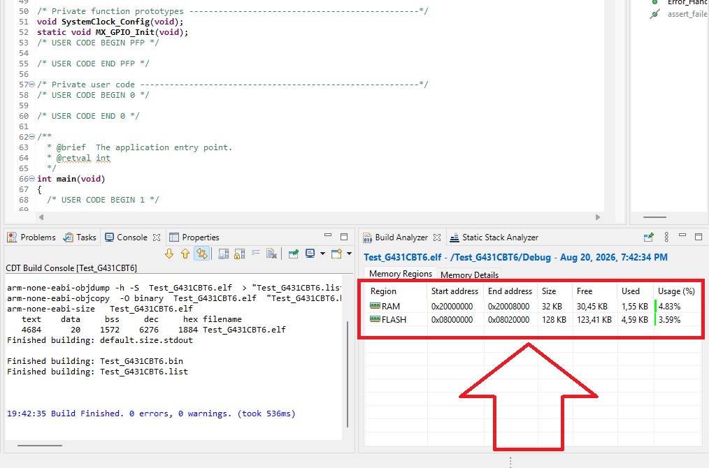

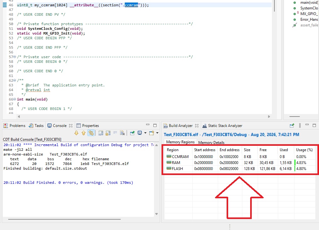

Не знаю куда написать, поэтому решил написать сюда.
Заказал я себе мк STM32F303CBT6 и STM32G431CBT6 (последнее в виде платы от WeAct).
А пока они едут, я решил почитать про них.
Да что там почитать - можно же пока и среду подготовить для них (скачать и установить Repository). Подготовил, создал чистые проекты и сделал проверочный Build (чтобы убедиться что все собирается).
Ну, вроде бы, ничего удивительного для STM32G431CBT6 я не увидел:
А вот у STM32F303CBT6 увидел то, чего ранее не видел:
Как вы все заметили - отличие в наличии отдельного блока RAM - CCLRAM.
Стал читать, что это за CCLRAM такой и узнал, что это очень быстрая RAM, подключенная напрямую к CPU. Её используют для критически важных задач реального времени.
И самое интересное - у STM32G431CBT6 она вроде бы как тоже имеется! :slight_smile:
Чтобы использовать эту память - нужно объявлять переменные с модификатором __attribute__((section(".ccmram"))). Но, правда, у меня почему-то оно так не заработало на STM32F303CBT6… :frowning:
Вот собственно и вопросы насущные:
  1. Как “включить” (и есть ли она на самом деле) в STM32G431CBT6? И почему в IDE указывается RAM как единая (без CCM)?
  2. Как начать использовать её? Потому что как я понимаю - наличие только одного модификатора не достаточно, либо я что-то делаю неправильно.
  3. А если её отдельно не “включать” в STM32G431CBT6, то как все 32кб ОЗУ использовать? И не приведет ли это к сбоям в работе (обращение к несуществующему участку памяти)?
А зачем? Быстродействия не хватает?
ЗЫ. Сам не включал, не представляю кому это понадобиться может. Какая нибудь числодробилка при шифровании…
ЗЗЫ. HAL это конечно хорошо, но к сожалению и там бывают ошибки + не весь функционал = приходиться в любом случае изучать datasheet и писать/дописывать в регистрах → извечный спор на некоторых сайтах: зачем изучать HAL+CMSIS если все равно придется учить и писать в CMSIS…
из любопытного:

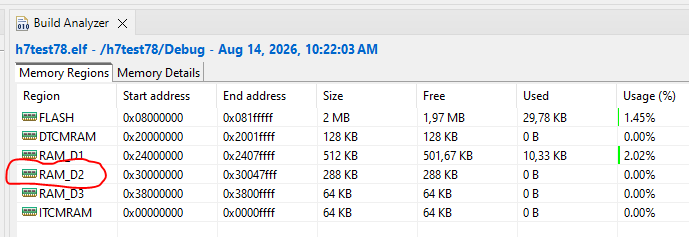

в H743 использую отдельно RAM_D2 в качестве экранного буфера.
был сильно удивлен, что быстродействие сильно меньше чем основная RAM_D1
