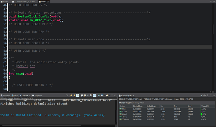

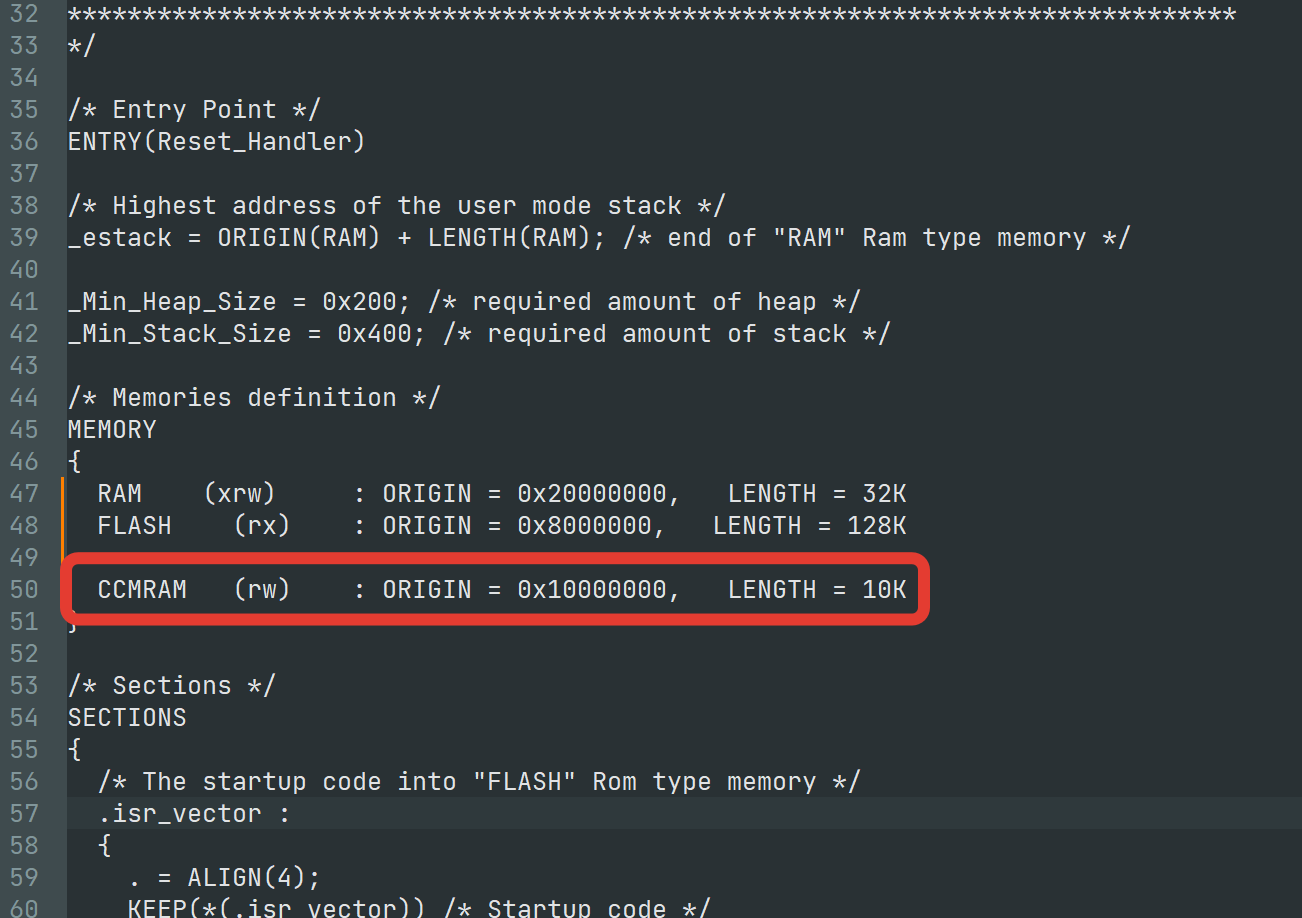

Сравни скрипты линкера у этих двух проектов. Думаю, что для G431 нужно будет дополнительную секцию памяти добавить.
да, в файле “STM32G431CB.._FLASH.ld”
но это еще не все))
Если хотел умело повесить интригу - у тебя это удалось! :slight_smile:
Продолжай повествование :slight_smile:
ЗЫ: На скриншоте ошибка видимо - по даташиту CCM RAM = 10KB, RAM = 22KB (у тебя там 32кб).
Так это всегда ручками в новом проекте линковщик править? А нельзя как-то поправить чтобы новые проекты уже исправленные создавались?)
Там пустой проект сгенерированный в кубе, и я только переменную добавил.

PS: Я сейчас посмотрел на скриншот линкер-скрипта и подумал, что раз уж эта память RW в отличие от RAM, которая RWX, то может быть стоит этот кусок памяти отдать под стек? Там, наверху скрипта этого, на скриншоте, стек кладут в RAM. Можно сэкономить + убрать потенциальные атаки на железку, связанные с переполнением буфера на стеке и исполнением на стеке.
PPS: строчка про estack - исправить RAM на CCMRAM
Он имел ввиду, что нужно еще и саму секцию описать. Глазами делай вниз по скрипту, там пойдут секции. Вставь по образу и подобию туда свою секцию, назови ее “.ccmram”, задай ее местоположение (нужно указать, что она лежит в MEMORY REGION “CCMRAM”).
Вот тогда - все. Ну и у переменных , конечно, attribute(section…
Очень просто проверить - записать туда чего нибудь и прочитать назад. Адрес у тебя есть : 0x10000000

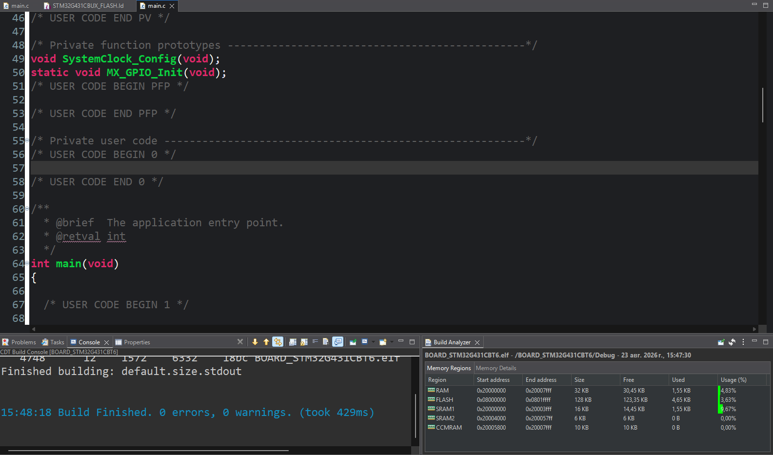

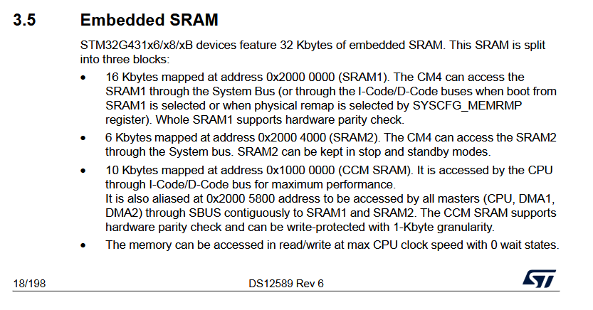

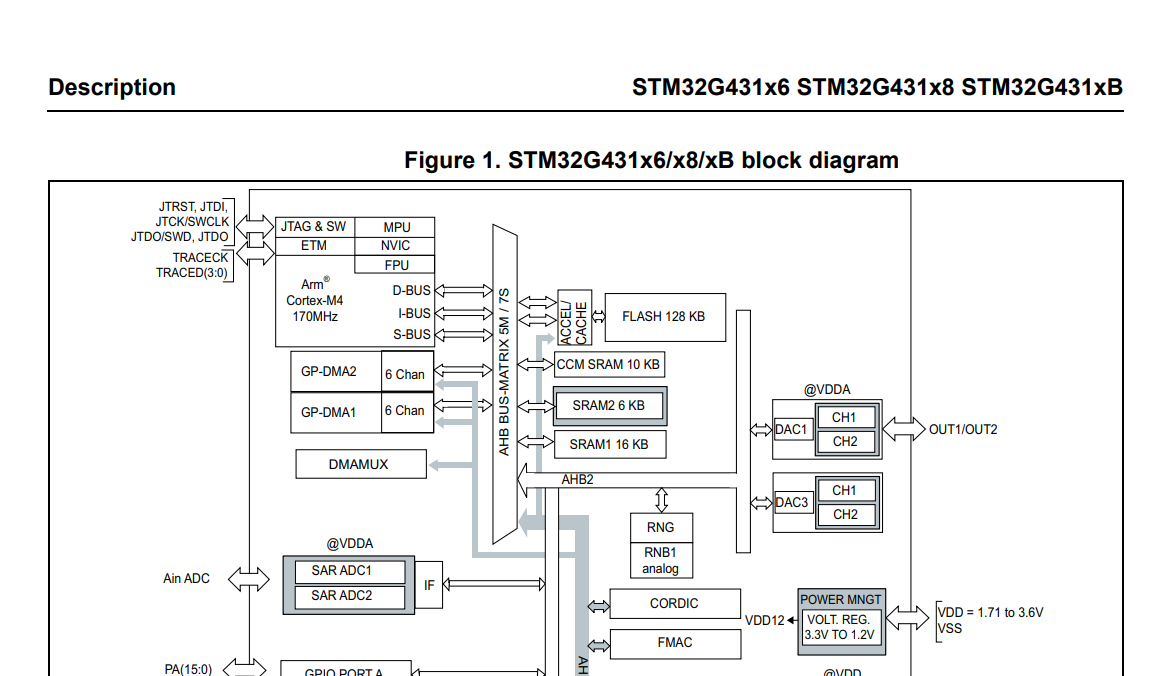

по даташиту памяти 32К, из них
SRAM1 - 16K (с аппаратной проверкой чётности)
SRAM2 - 6K
CCMRAM -10K
и поправив файл ld
/* Memories definition */
MEMORY
RAM    (xrw)    : ORIGIN = 0x20000000,   LENGTH = 32K
FLASH  (rx)     : ORIGIN = 0x8000000,    LENGTH = 128K
SRAM1  (rw)     : ORIGIN = 0x20000000,   LENGTH = 16K
SRAM2  (rw)     : ORIGIN = 0x20004000,   LENGTH = 6K
CCMRAM (rw)     : ORIGIN = 0x20005800,   LENGTH = 10K
можно наблюдать в IDE

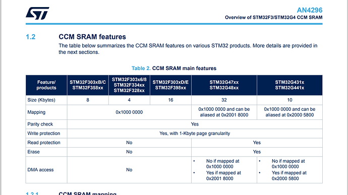

То есть никаких ошибок быть не может, так как CCM RAM имеет алиас в области SRAM.
К тому же G431 CCM RAM имеет доступ к DMA. Значит “извращаться” с выделением в отдельный блок и не нужно. Видимо поэтому в CubeIDE просто общие 32кб ОЗУ?
Я хотел в CCM RAM положить переменные и функции для работы с буферами. Видимо не буду. Или стОит (производительность выше должна быть)?

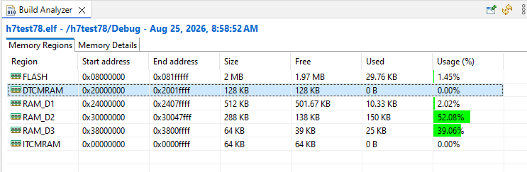

Что то захотелось мне потестировать разницу в быстройдействии разного блока памяти.

Вопрос:
насколько корректно использовать ассемблерную инструкцию rev замены байт для замера быстродействия памяти?

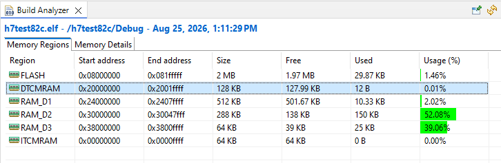

Использую RAM_D3 , потом попробую разницу с DTCMRAM.
А она (DTCMRAM) точно быстрее по спецификации на мк? На G431 я этой информации не нашел (хотя особо и не искал), а вот у F303 точно написано, что CCMRAM (8KB) имеет “нулевую задержку” (подключена напрямую к CPU) и поэтому выполнение кода в ней быстрее. Наверное и тестировать нужно соответствующим образом.

не взлетел DTCMRAM, т к DMA с ним работать не хочет, надо переписывать тестовый код, позже…
Итоговый код если вдруг кому надо.

Воооот, на F303 тоже явно указано, что с DMA память CCMRAM не работает.
У G431 вроде как нет с этим проблем (как я понял), но мк еще не приехал - поэтому пока не проверял.
