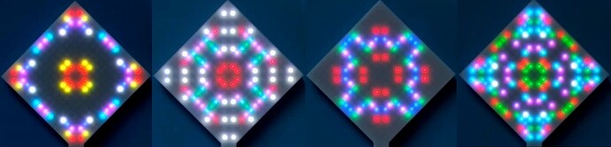

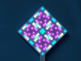

Мини матрица 16х16 ws2812b
Вот, решил посмотреть генератор узоров на ней. В этой версии вместо математики просто массив-переходник, если вдруг придумается геометрия не поддающаяся формулам :slight_smile:

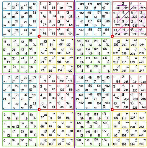

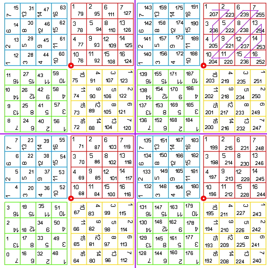

Забивать данные конечно тяжко, можно ошибиться. Пришлось рисовать цветную шпаргалку:
ролик демонстрационный

byte massiv_per[16][16]={{207,199,71, 79, 251,243,115,123,184,176,48,56,140,132, 4,12},//1
                         {223,215,87, 95, 250,242,114,122,168,160,32,40,141,133, 5,13},//2
                         {206,198,70, 78, 235,227,99, 107,185,177,49,57,156,148,20,28},//3
                         {205,197,69, 77, 219,211,83, 91, 186,178,50,58,172,164,36,44},//4
                         {222,214,86, 94, 234,226,98, 106,169,161,33,41,157,149,21,29},//5
                         {239,231,103,111,249,241,113,121,152,144,16,24,142,134, 6,14},//6
                         {255,248,119,127,247,240,112,120,136,128, 0, 8,143,135, 7,15},//7
                         {238,230,102,110,233,225,97, 105,153,145,17,25,158,150,22,30},//8
                         {221,213,85, 93, 218,210,82, 90, 170,162,34,42,173,165,37,45},//9
                         {204,196,68, 76, 203,195,67, 75, 187,179,51,59,188,180,52,60},//10
                         {220,212,84, 92, 202,194,66, 74, 171,163,35,43,189,181,53,61},//11
                         {237,229,101,109,217,209,81, 89, 154,146,18,26,174,166,38,46},//12
                         {254,246,118,126,232,224,96, 104,137,129, 1, 9,159,151,23,31},//13
                         {253,245,117,125,216,208,80, 88, 138,130, 2,10,175,167,39,47},//14
                         {236,228,100,108,201,193,65, 73, 155,147,19,27,190,182,54,62},//15
                         {252,244,116,124,200,192,64, 72, 139,131, 3,11,191,183,55,63},//16

Думаю приделать прямо на корпус ПК, для релакса и чтоб под рукой было для макетирования.
…Нашёл маленькую нано с тремя умными пикселями на плате. Как раз приклеить сзади матрицы.
Приклейте туда ESP8266. А в промежутках между экспериментами заливайте лампу гайвера “для релакса” :slightly_smiling_face:
блин лилик, я с уважением отношусь ко всему что вы делаете, но код ваш читать не возможно((
неужели отформатированный код, вам самому не легче воспринимать?

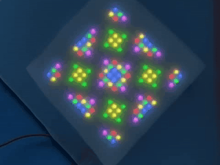

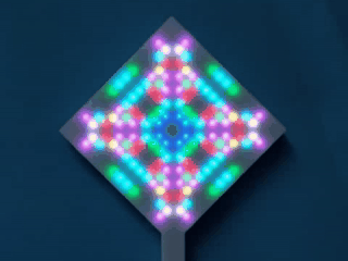

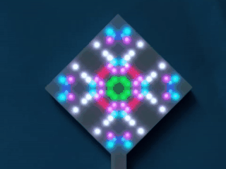

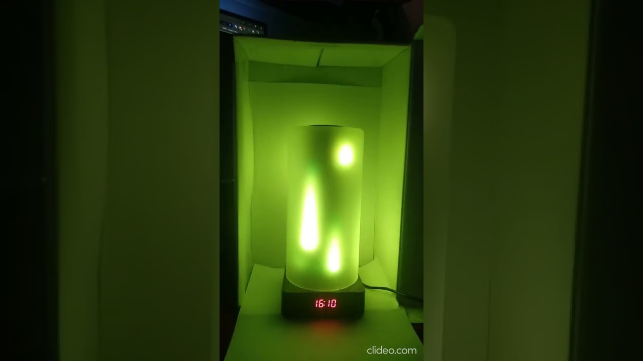

Тут тонкий момент. Каждому своеобразному световому эффекту желательна своя степень размытости рассеивателя. Проще говоря надо рассеиватель с регулируемой дистанцией до пикселя. Узоры это одно, имитация огня совсем другое, эффекты Гайвера третье, а городить рассеиватель универсальный не хочется.
Пхе. Узоры и символы - без рассеивателя, эффекты с рассеивателем и капитальным(что бы пикселей гарантированно не видеть). У меня идеальный рассеиватель получился из полностью прозрачного стекла, но с хитрым рельефом по обеим сторонам.
Вот. Там и в старой версии было огней штук шесть видов, а сейчас и не знаю.
Ну так выложите тут картинки энтих гайверовских узоров-огней. Без рассеивателя узоры вообще в голове не узорятся… у меня :slight_smile:
Очень старая версия. Огонь один, но есть свеча!
Кстати, может вам wled попробовать? Частенько в отзывах на большие матрицы(на окно типа) народ перешивает и радуется :slightly_smiling_face:
Нет у меня ютюба никакими ухищрениями.
Я пробовал немецких авторов “гладиатор” и ещё подобную программу для управления с ПК. Интересно применять как шоу, на Новый год, например. А так нет.
Значицца нас уже трое :grinning_face: Мы тут как-то просили не выкладывать ссылок на ютюб, так нам в панамку напихали и обозвали жёлтым земляным червяком криворукими.
У меня нет “гайверовского” огня, да и статика не даст впечатлений, вот и нашёл авторское видео.

Тут нет кадров. Это генератор! Математика простенькая. Калейдоскоп, сказала жена… и почти угадала.
Для калейдоскопа нужен random.
Отнюдь.
Для калейдоскопа нужна симметрия. А рандом там или не рандом - дело десятое.
да, прикольно, но у меня матрицы 8 на 8 только, + немного не понятен код и ваш и xDriver и это натолкнуло на такое творчество))) если хватит памяти, на моем можно запустить вообще все, и если будет соревнование напиши код понятнее, я участвую)))
Код дело десятое.
Тут главное подход. Этот концепт узора состоит из нескольких идей:
  1. Узор состоит из одного фрагмента в многих повторениях.
  2. Фрагмент сдвинут, отзеркален, повёрнут относительно соседнего (варианты сочетаний).
  3. Пиксели (данные по цвету) каждого фрагмента смещаются в массиве по кольцу от кадра к кадру.
  4. Иногда в массив псевдослучайно попадает новое значение цвета пикселя или 0.
  5. Нумерация пикселей в ленте-матрице(ах) никак не совпадает с нумерацией в фрагменте, поэтому (как вариант) нужен массив-переходник номеров.
Вот ещё вариант по этому концепту.
ролик 1
ролик 12
…первая,.. для сравнения
ролик 2
