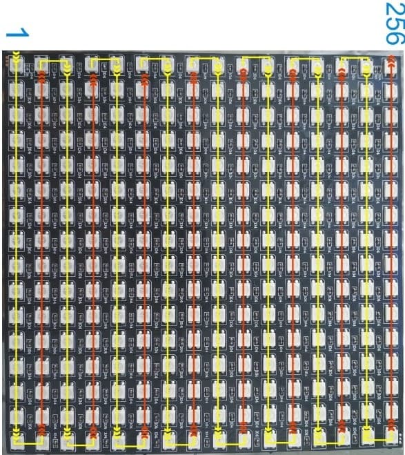

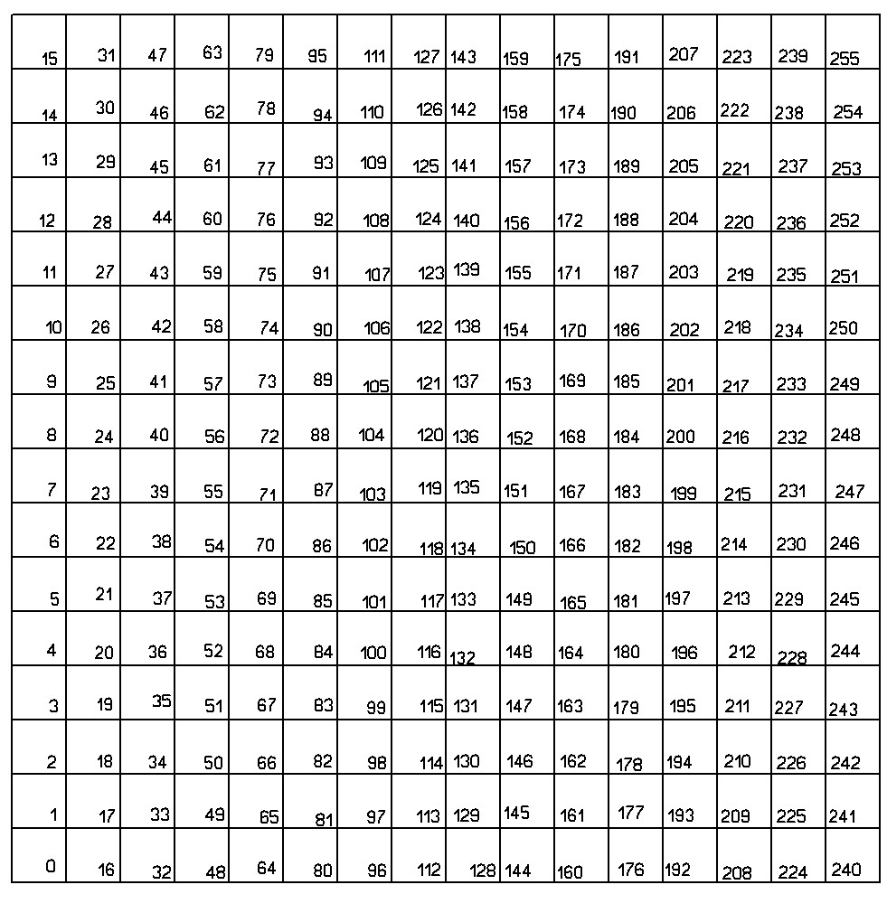

Не, вот моя заготовка для разных перенумераций. Ноль внизу, в пупке :slight_smile:
И на видео теста также. Может их несколько вариантов :roll_eyes:
А скиньте мячик а запустите тест бегущего одного?
Я наверное писал, эта матрица и 8х8 сделаны по человечески, а не змейкой. Они на твёрдой печатной плате, не гибкие.
Змейка кривая на матрице 8х32 у меня, и там с этим чёт-нечет вечно косяки вылазят, хотя цена в одну лишнюю дорожку.
Воооть где собака порылась.

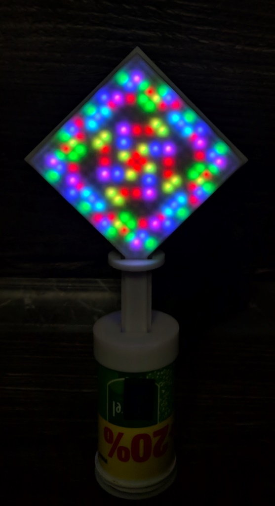

Здравствуйте!
А почему цвета пикселя выбираются в диапазоне от 0 до 8? Я так полагаю, что задумка такая: 0 - пиксель не светится, от 1 до 7 это цвета. А 8ка это тот же самый 0 (пиксель выключен). Т.е. во всём диапазоне выбора цвета вероятность выключенного пикселя в два раза больше, чем выбор какого-либо цвета
А где именно они так выбираются?
Есть в некоторых дисплеях трехразрядные режимы - как раз 8 цветов. Т.е. все 8 возможных комбинаций основных цветов:
  • черный,
  • синий,
  • зеленый,
  • голубой,
  • красный,
  • фиолетовый,
  • желтый,
  • белый.
Вы явно что-то перепутали. Если цветов восемь, то их диапазон от 0 до 7, восьмерки тут нет.
Хотя у меня впечатление, что вы путаете число цветов и число бит на цвет.
У светодиодов ws2812 именно 8бит на цвет, а не “восемь цветов”
Видимо об этом речь?
random(0,8);
Тогда 8 не входит в варианты “выпадения”.
На практике это бы означало угасание узора до полного исчезновения. Но этого нет.
