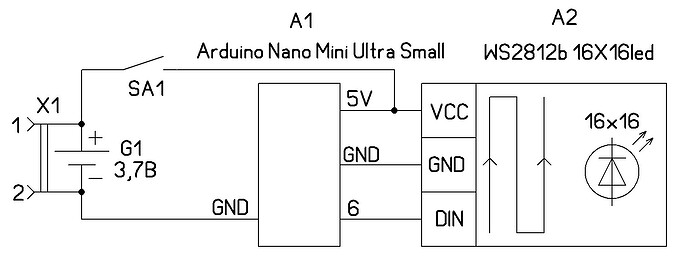

Схема вот:

:roll_eyes: Вроде наоборот: С верхнего левого и вниз, не? А от вдруг и правда напишуть, а переделать не захотять. :slightly_smiling_face:
