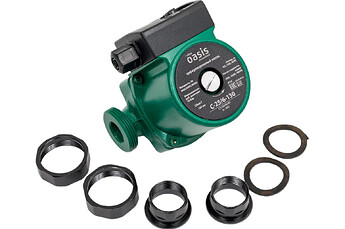

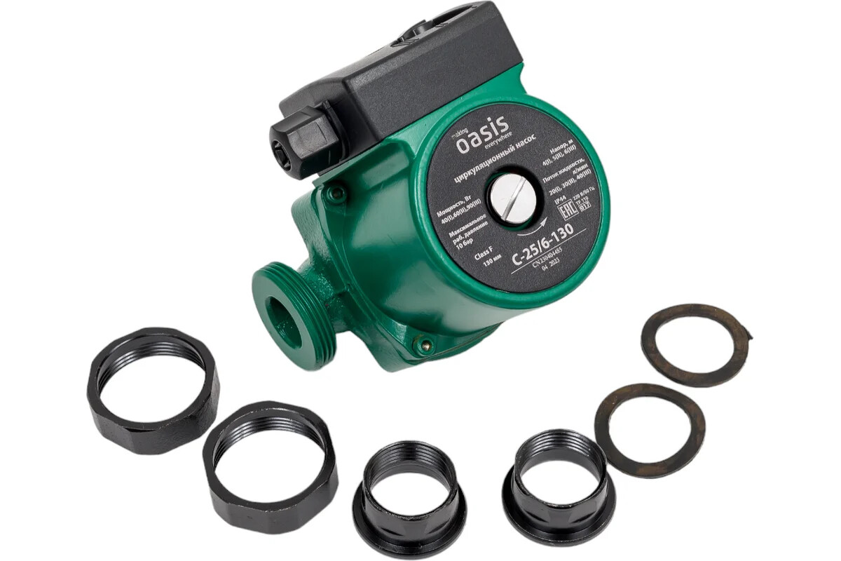

Опишу задачу. У меня есть циркуляционный насос, датчик потока, сенсор температуры (DS18B20) в такой вот гильзе.
Мотор насоса асинхронный, имеет 3 обмотки, с помощью переключения обмоток и регулируется скорость насоса.
Есть желание приделать МК, который будет управлять насосом и снимать данные с сенсоров, а сам МК будет управляться по RS485 контроллером котла.
Что должен уметь контроллер насоса.
  1. Переключать скорости, тут понятно, либо реле, либо симисторы с опторазвязкой.
  2. Читать температуру с DS18B20 и отдавать ее по RS485 контроллеру котла по запросу контроллера котла.

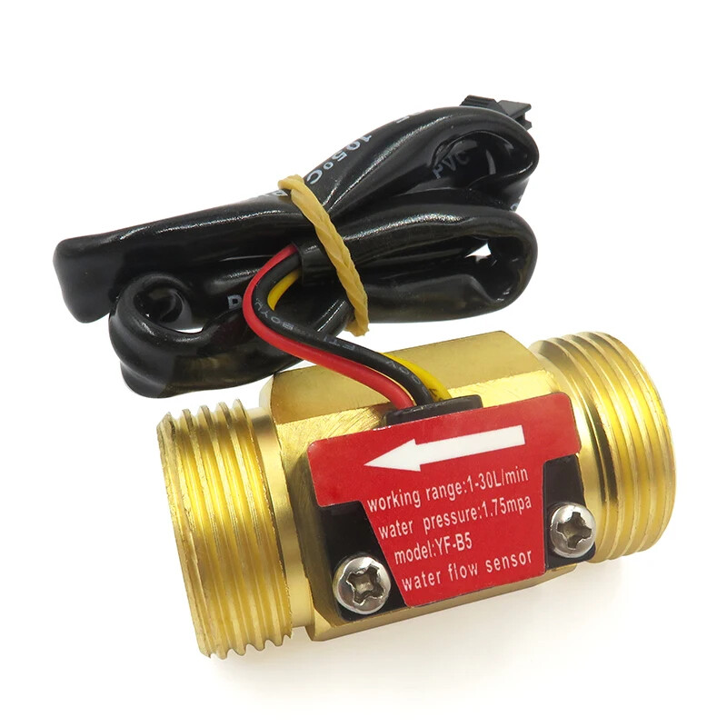

  3. Читать датчик потока и отдавать текущую скорость потока, литры в секунду, контроллеру котла по RS485
То есть к насосу будет идти два двухжильных провода, сеть 230В и сигнальный RS485. Устройство должно быть с заделом на расширение, насосов будет в теории три. WiFi не нужен насосу, хотя уже видел grundfos с WiFi. Мне не надо, хватит WiFi и в контроллере котла.

Насчёт датчика: рабочая точка насоса будет в зоне 3-4.5 м3/ч. Датчик будет нужен ~75 л/мин.

Сами пишете - на контур 3 л/мин. При параллельном подключении расходы суммируются. Если, например, 15 контуров, то уже 45 л/мин.
А цифры эти контроллеру не нужны. Нужны один раз при первичной балансировке. А дальше из них можно только энергию отданную теплоносителем посчитать.

В нехолодную погоду низкие теплопотери, и дельта подача - обратка уменьшается. Понижая скорость насоса, можно снизить потребление электроэнергии и износ подшипников. Для этого достаточно ручками раз в несколько дней повернуть флажок на насосе))
Вместо колхоза с коммутацией реле обмоток (а при смене насоса все надо переделывать), поставить насос со встроенным частотником, имеющим внешнее управление.
Или поставить дешевый частотник 220В в 3 фазы за 2 тыр и подключить через него обычный насос. Люди так делали, там только конденсатор отсоединить.

Если и правда не понимаете как то у насоса 3 скорости, коммутируя разные обмотки можно менять скорость потока и соответственно мощность потребления электричества. Нагрузку, в виде асинхронного двигателя, можно коммутировать с помощью реле, можно симисторами, это видно будет как, везде есть и плюсы и минусы. Все это было написано выше, просто продублировал, надеюсь вопрос “как” пропал?

Да как раз плавная регулировка избыточна, 3х скоростей выше крыши. Тут как вы и заметили главное не гонять теплоноситель впустую, не жечь электричество не насиловать насос. Понятно что можно купить или тот же Оазис, или Grindfos Alpha2, в нем даже WiFi есть. Но вот что то захотелось сделать самому, этож хобби. Опять же насосов пока 3, то есть микросерийное производство.
