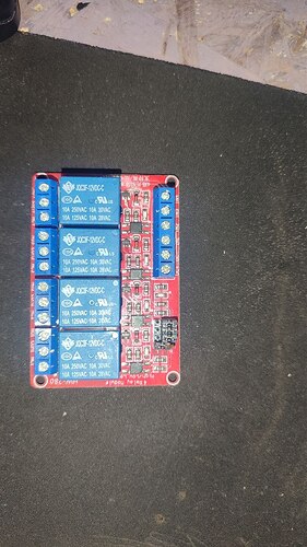

Добрый день! hw-280 такая штука. подключаю + на 5v ардуино - на gdn лампочка загораеться.

Блин))) про подаче сигнала с ардуинки кнопка мигает что сигнал приходит а реле молчит

hw-280 . подключаю + на 5v ардуино - на gdn, загорается индикатор питания. после подачи сигнала с ардуино на 1 реле загорается индикатор что реле включенно но щелчка нет. реле не срабатывает.

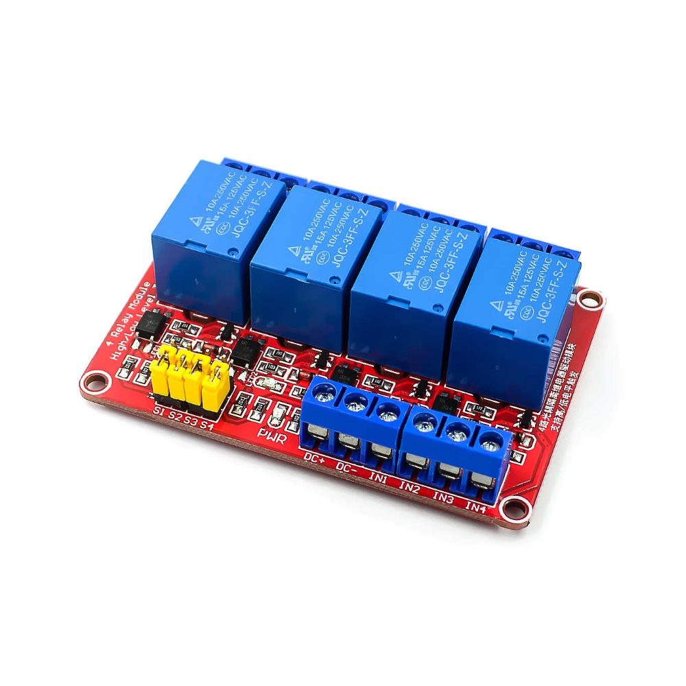

не надо фоток с интернета, свой модуль фоткайте.

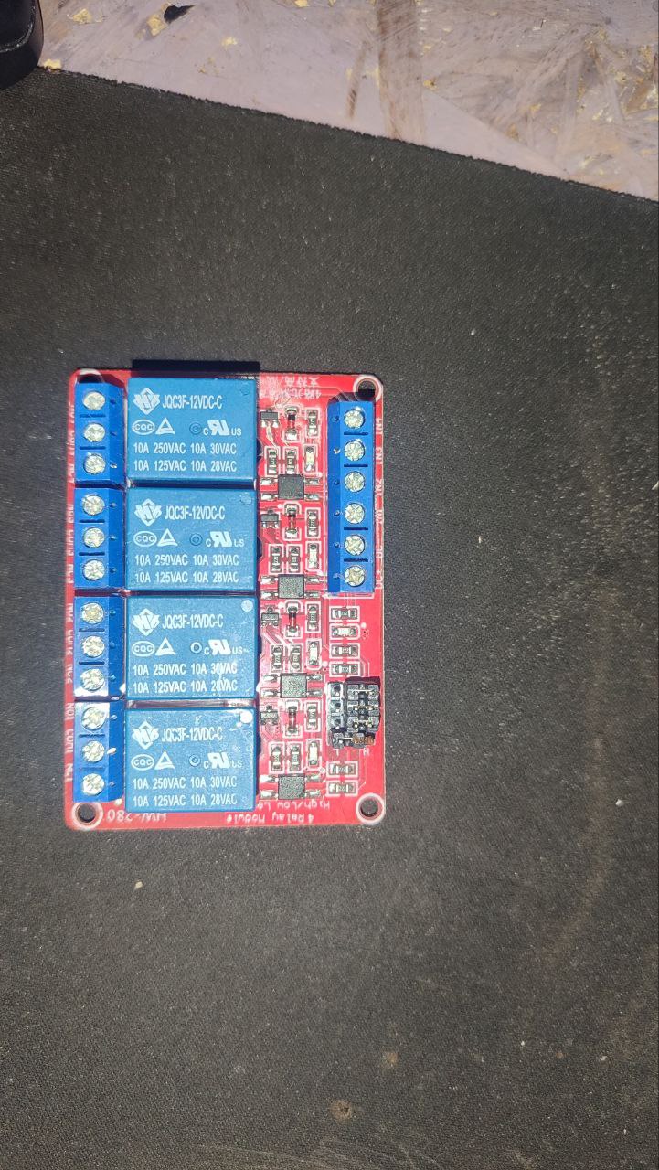

сделайте фотку своего реле, с видом с верху, надо убедиться что это реле питается от 5 вольт

ситуация не изменилась. нажимаю кнопку на плате загорается индикатор возле реле но щелчка нет(

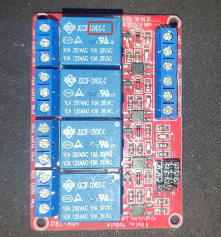

докажите что реле питается от 5 вольт, а то я вам не верю)))
а теперь смотрим сюда
@lilik !
@xDrivеr тут надо прямым текстом писать, он же начинающий, не поймет.
@sintcar666 - на вашем фото реле, питающееся от 12в. От 5в, оно, естесственно, включаться не будет
