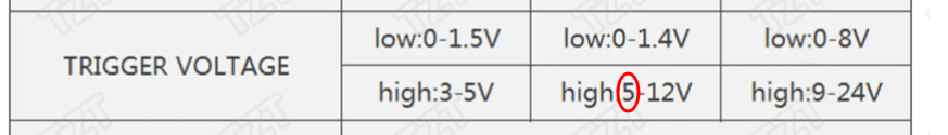

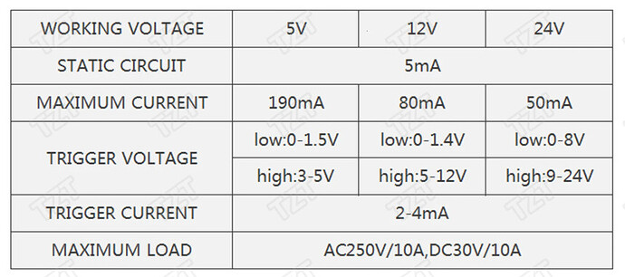

спасибо разобрался. плата походу не работает с ардуино. переключение реле происходит при подключении минуса от 12v/
А если джампер переставить на “H”, то будет и по плюсу срабатывать
Ужость! Куда смотрит правительство?!
Про переключение низким уровнем я вам давно написал, а что касается “минуса от 12в” - открою секрет, никакого “минуса” в ардуине нет, есть “земля”. И земля - она одинаковая, что “от 12в”, что от 5-ти…
Похоже, ни в чем вы не разобрались. Этот модуль другте легко используют для Ардуино, надо просто понимать, что делаешь.
Так это ж надо думать! А с этим сложнее.
А думателя нет. И неонки.
Конкретно этот на так уж и легко, доделывать придётся
доделывать придётся
А что с ним не так? Обычный модуль с опторазвязкой
Он на 12В.
Вооот. А у USB минус диод будет стока? Плюс про землю с ардуины забудут/не знают. Потому “легко” тут не очень подходит.
