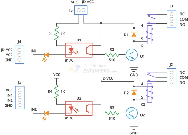

А вот спрашивается, каково ТС-у найти/срисовать схему. Кому это, блин, нужно!
…ец. Что исправил? Схема модуля есть?. Резисторы на оптронах одинаковые на 5-и и 12-и вольтоых модулях?
То, что написал одно, а потом исправил на другое. Дурачка не включай.
Это схема от другого блока. Но так держать, может угадаете.

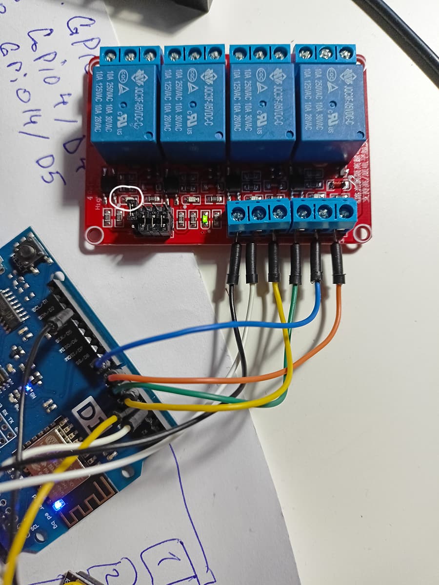

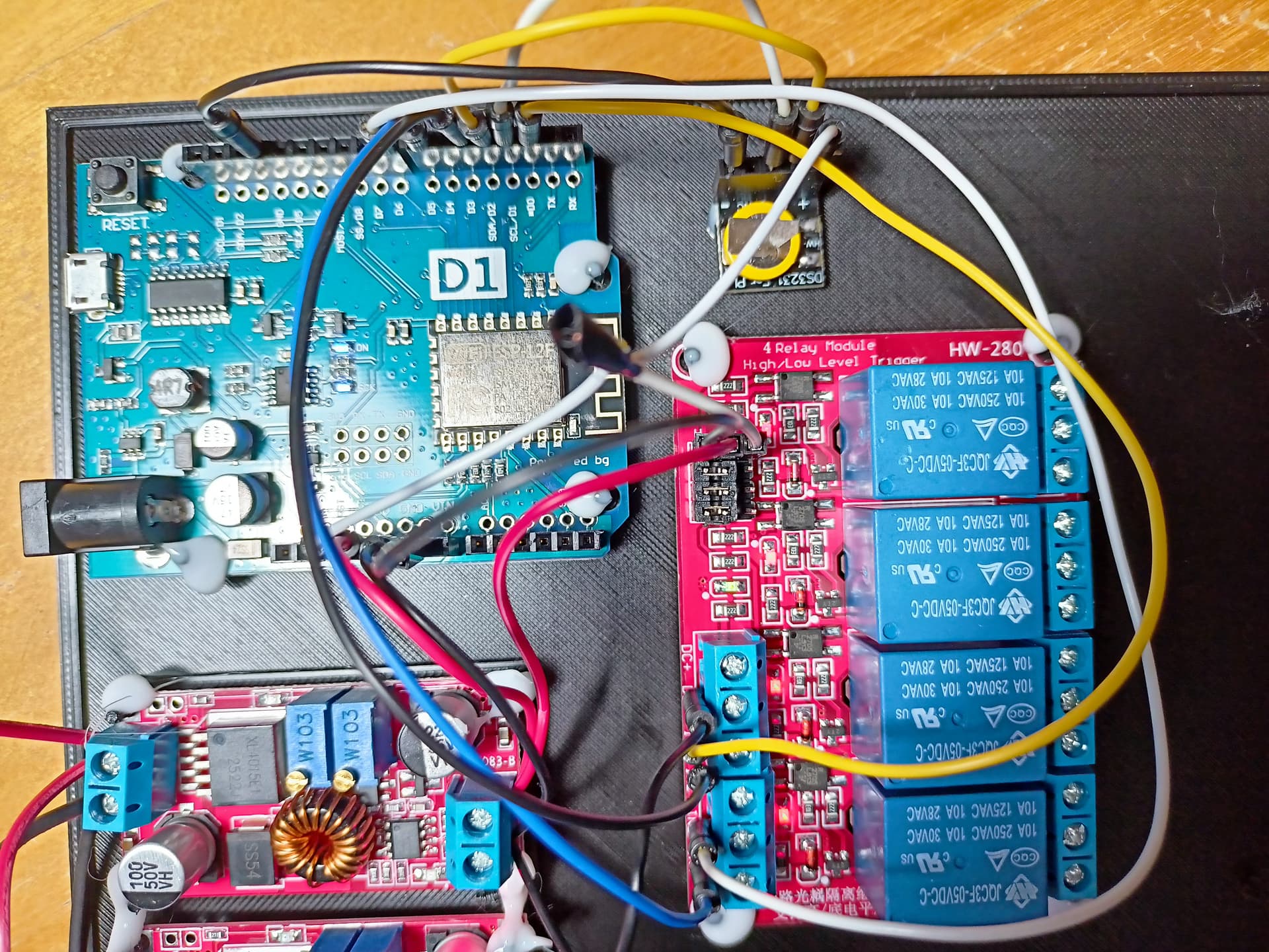

Объясните, пожалуйста, не понимаю почуме не отключается реле IN1

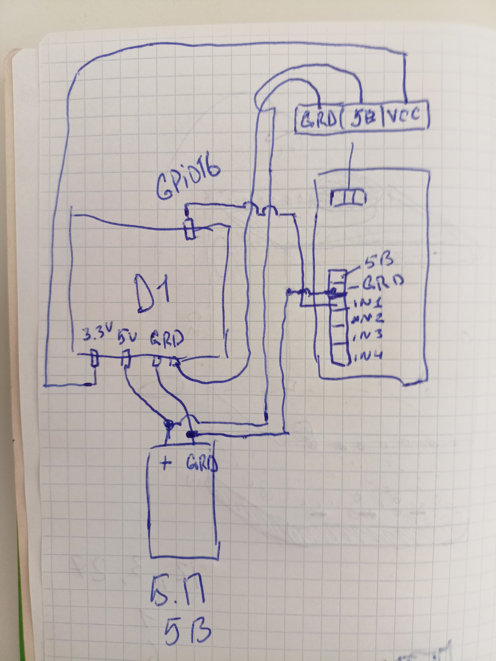

Питание +5В подается на плату D1 и на контакт JD-VCC HW-280
GRD D1 → GRD HW-280
3.3 D1 → VCC HW-280
При LOW от D1 нет щелчка, диод бледнее гореть начинает, слабо горит или мерцает, но реле не меняет состояние. С D1 на IN1 приходит 3,3В при HIGH
Остальные реле нормально работают

А заодно и схему подключения со скетчем, ибо чёй-то у вас странненько подключено к модулю(и его схему тоже).
Ну можно и так подключить, по нормальному.
Поведение никак не изменится.

Это предположение или вы всё же проверили? Беда в D0 или в IN1?
Я собрал, сфотографировал и разобрал. Обычно ж так все делают? :grinning_face:
Молодцом! А ответ то будет?
При HIGH на выходе с D1 3,3В. При LOW - 0. Плата D1 работает нормально.
Если убрать с IN1 соединение с D1 и замкнуть IN1 с соседней GRD, то реле щелкает.
Т.е. и пин рабочий и канал реле рабочий. А вместе не работают! Магия!

Смотрите. Соединяю D0 с IN1. Вентилятор к первой релюшке. Он постоянно работает. Светодиод-индикатор при HIGH светится ярко, а при LOW - бледнеет.
Перекидываю соединение с D0 на IN2. Вентилятор на вторую релюху. Все работает правильно, согласно расписания. Светодиод-индикатор при HIGH светится ярко, а при LOW - гаснет полностью.
Не важно на какой D прошить, результат не меняется.
Вот вам и ответ - не работает первый канал реле!
Был бы один, то да. Но у меня три штуки и все три с одинаковым поведением. Именно первая реле. Что-то как-то маловероятно, что не рабочие попадали именно на первое место
Разве что брак производства платы, чет не то сделали и в серию
