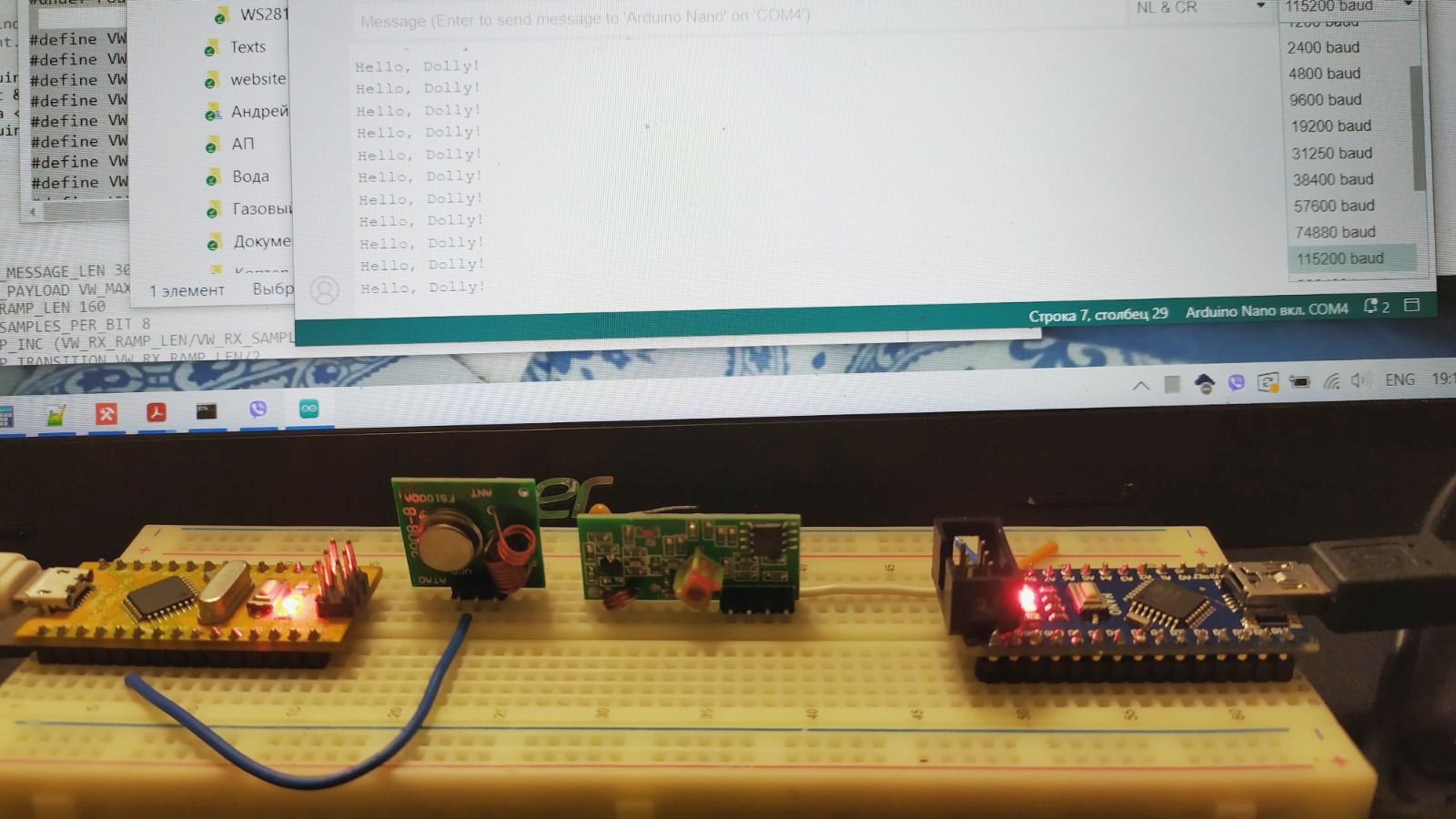

Возможно поменялась библиотека VirtualWire. Я то на своей тестировал. Поменяйте как просит, если что не так, пишите, я Вам тогда свою VirtualWire дам.
Подключи через SoftwareSerial на 1200.
А что поменять? Я пробовал удалить первую, оставить вторую. И наоборот.
Хорошо, я сейчас скачаю библиотеку VirtualWire и поставлю чистый эксперимент, затем выложу результат. Прямо сейчас займусь, может займёт полчаса - час.
Значит, смотрите. Действительно библиотека VirtualWire, ссылку на которую я Вам дал не такая, как стоит у меня (там на гитхабе их вагон разных). Возьмите мою и замените ту (просто полностью сотрите, а в её папку положите эту).
Я провёл чистый эксперимент:
  1. скачал приёмник, передатчик и обе “обёртки” с того поста, что Вам давал и ни одной буквы в них не менял;
  2. воткнул в макетку две нанки и подключил к ним модули на пины A2 как прописано в скетчах;
  3. запустил – всё работает (на фото они стоят и на экране видно сообщение из песни Армстронга, которое передатчик передаёт, а приёмник принимает и печатает).
Должно и у Вас работать, куда оно денется.
Обратите внимание, Вам тут правильно говорили про антенну и питание передатчика от 12В. У меня здесь нет антенны и питание - 5В, но они (модули) и стоят в сантиметре друг от друга – на таком расстоянии работают, но Вам говорили правильно - не забывайте про это.
P.S. Отпишитесь, пожалуйста, как оно там, а то я уж переживать начал :slight_smile:

Сегодня ближе к вечеру смогу протестировать, а пока у меня несколько вопросов появилось. Подключать нужно было к аналоговому? Я подключал просто к 2. Возможно, из-за этого и не работало. И на какую дальность могут эти модули действовать?
Да, Петрович… Влип.
Нет. С чего? К любому цифровому пину. А2 - он такой же цифровой пока его специальным образом на АЦП не сконфигурируешь.
На улице у меня вполне прилично работали метров на 25-30 на четверть-волновый (173 мм) алюминиевый штырёк. Но вообще, я воспринимаю эти модули как внутрикомнатные – здесь они очень надёжны. Кстати, имейте в виду – антенна из меди, алюминия, но никак не стальная – ферромагнетики не катят.
