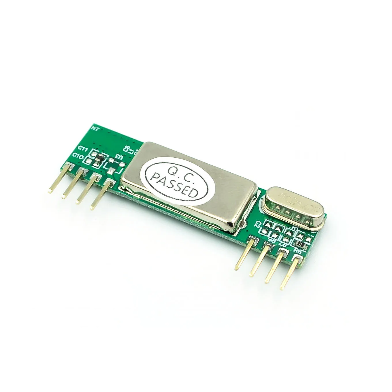

Я долго экспериментировал со светом у себя в отдалённых уголках двора с разными 10+ модулями. Чемпионом по надёжности связи оказался RXB6 (даташит). Вот тут ещё совет по его монтажу (там фольга, земля - почитаете, но я никакой фольги не клал).
Работает как в паре с таким же, так и с брелоками типа вот такого (через RCSwitch)
