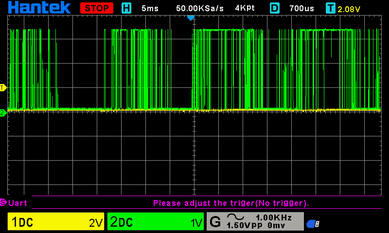

Шум на выходе приёмника без сигнала

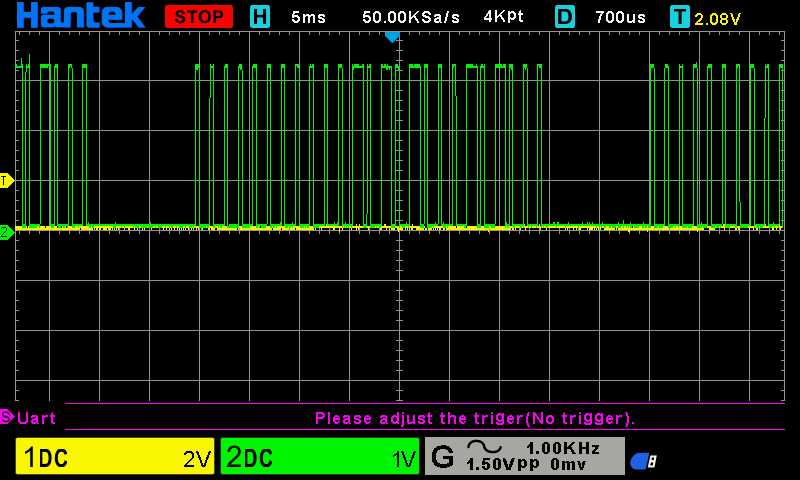

Сигнал при настроенном приемнике.
Сигнал передатчика генерился примером SendDemo из папки примеров библиотеки rc-switch.
Можно. Но может случиться что сигнал появится при поднесении обычной отвёртки к сердечнику. И будет пропадать про удалении. В таких условиях настроить точно трудно.

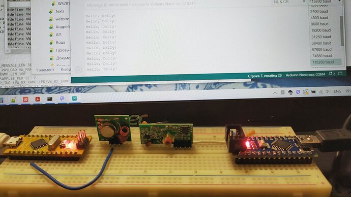

А что, к уно или к нано - никак? Я не знаю, насколько хороша библиотека VirtualWire c Мегой. Я же специально всё собирал, чтобы один в один сделать.
У самого таких три комплекта. И все кривые. Антенны обязательно на приемник и передатчик. Скорость передачи данных максимальная - где-то указывают <9600 где-то вообще 4 Кб/с. Да, и настраивать что-либо без осцилла еще то удовольствие, даже вообще работоспособность толком не проверить.
Всегда указываю 2000 и никаких проблем не испытываю, в разумных по расстоянию пределах (типа в комнате и соседних) работают как часы.

Уже говорил в #47. Возьми скетч из примера по SoftwareSerial, выстави скорость 1200, загрузи на обе ардуины, соедини проводами, убедись в работоспособности, затем подключи к приёмнику и передатчику вместо проводов. И увидишь работает или нет. Чего проще! Только антенны припаяй.

А ты где физически находишься? Осциллографа рядом нет? Кружок радио, кабинет физики в школе или на кафедре института? С осциллографом проверка и настройка пять минут. Если есть плата блюпил можно осциллограф за 10 минут сделать с выводом на экран компа.
