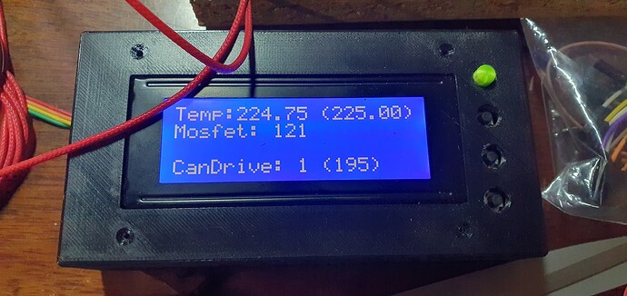

Мосфет и нагреватель 12В 50Вт
TCCR1B = (TCCR1B & 0xF8) | 4; 122Гц
В общем, удалось мне на данный момент уже 15 метров прутка натянуть… сильно не пиайте, но я использовал IRF3205 - на мое удивление, с пониженой частотой он вообще холодный, я даже радиатор снял с него.
Пид отрабатывает как надо.
Всем спасибо за терпение и поддержку.
