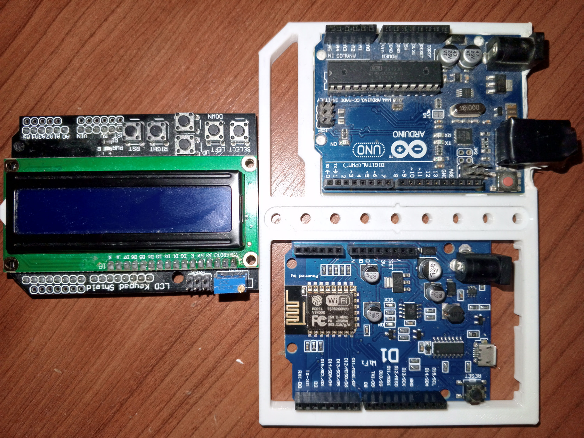

Можно ли подключить wemos d1 плату к lcd keypad шилду?
Дано:
  1. Есть плата wemos d1
  2. Есть lcd keypad shield!

Вот: Снимки:
Слева LCD Keypad Shield, Снизу Wemos D1, Сверху Arduino Uno R3:
Вопрос тот же: Господа, рискнуть подключить?
Я бы сначала подумал. На схеме, что я нашёл, lcd keypad работает от 5в. а ESP8266 от 3.3в
Проверьте, хотя-бы, чтобы не было конфликта по пинам питания 5в и 3.3в
Возможно,( лишь предположение) для дисплея будет маловато 3в лог.уровней
Как я понял нельзя: вот почему!

Ардуино UNO + шилд " запитываете" через USB или Vin, а Wemos от пинов 5V и GND на плате UNO “контактами”.
Это если больше ничего цеплять не планируете.

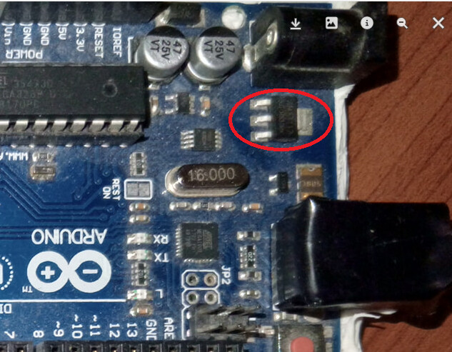

P.S. Если брать питание через Vin (7 - 12 V), то , желательно сделать проверку:
Запустить тестовый скетч, чтобы работал WI-FI и экран с подсветкой. После минут 5, выключить,(полностью обесточить) и, быстро проверить на ощупь помеченную микросхему. Если нагрелась так , что нельзя держать палец, лучше схему питания изменить. Умеренный нагрев - нормально.
