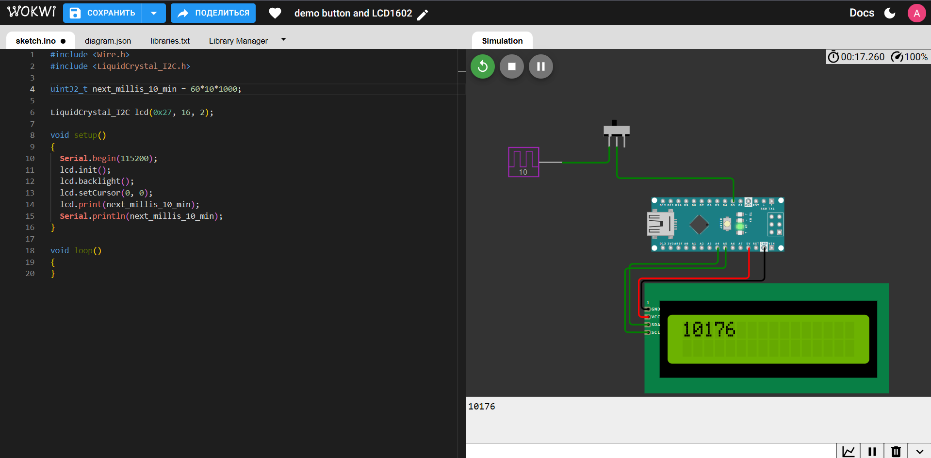

а тут какая ошибка ? не уж то надо писать “= 6000000” ?
Между тем, достаточно поменять порядок операторов, чтобы значение вычислялось не сложением, а вычитанием - чтобы ошибка исчезла и выражение стало работать правильно и до переполнения, и после, и даже во время. Поэтому ваша запись - это ошибка, так не делают.
А вы попробуйте вывести значение переменной next_millis_10_min в Монитор - обещаю вам, вы удивитесь (уточнение - результат зависит от контроллера. На Уно/Нано/Мега там будет совсем не то, что вы ожидаете)
Serial.println("next_millis_10_min="+ String(next_millis_10_min));
Serial.println(next_millis_10_min);
22:08:38.180 -> next_millis_10_min=600000
22:08:38.180 -> 600000
шесот тыщь
и напрямую и через стринг
не понимаю чему удивляться. Можешь написать почему вы считаете это ошибкой?
а увидел про уню, моя уня улетела в мусор на второй день моего знакомства с ардуиной, 8266 через месяц, щас только esp32
спасибо за советы
какой контроллер?
esp32
потому что выражение
будет вычисляться в типе int, а далеко не в каждом контроллере “шессот тыщ” помещается в этот тип
Чтобы выражение вычислялось правильно всегда, надо писать так:
uint32_t next_millis_10_min = 60*10*1000ul;
и это стоит делать, даже если вы работаете на ЕСП32.
