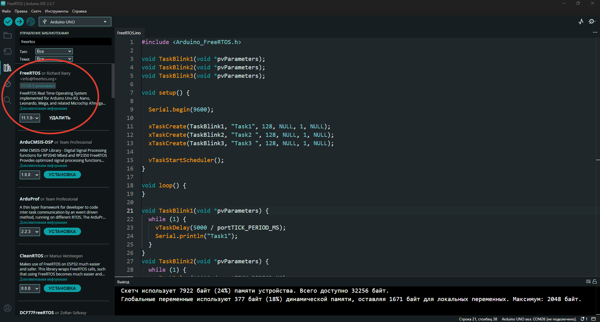

#include <Arduino_FreeRTOS.h>
void TaskBlink1(void *pvParameters);
void TaskBlink2(void *pvParameters);
void TaskBlink3(void *pvParameters);
  xTaskCreate(TaskBlink1, "Task1", 128, NULL, 1, NULL);
  xTaskCreate(TaskBlink2, "Task2 ", 128, NULL, 1, NULL);
  xTaskCreate(TaskBlink3, "Task3 ", 128, NULL, 1, NULL);
  vTaskStartScheduler();
void TaskBlink1(void *pvParameters) {
  while (1) {
    vTaskDelay(5000 / portTICK_PERIOD_MS);
    Serial.println("Task1");
void TaskBlink2(void *pvParameters) {
  while (1) {
    vTaskDelay(10000 / portTICK_PERIOD_MS);
    Serial.println("Task2");
void TaskBlink3(void *pvParameters) {
  while (1) {
    vTaskDelay(15000 / portTICK_PERIOD_MS);
    Serial.println("Task3");
это так, без проверок всяких коллизий и т.д.
3 лайка
На нано не компилируется

Такое впечатление, что библиотеки нет
Предупреждать надо ))

FreeRTOS
Скетч использует 7922 байт (25%) памяти устройства. Всего доступно 30720 байт.
Глобальные переменные используют 377 байт (18%) динамической памяти, оставляя 1671 байт для локальных переменных. Максимум: 2048 байт.
Мой вариант с диспетчером задач
Скетч использует 2758 байт (8%) памяти устройства. Всего доступно 30720 байт.
Глобальные переменные используют 224 байт (10%) динамической памяти, оставляя 1824 байт для локальных переменных. Максимум: 2048 байт.
Тоже многовато, но не настолько же ))
